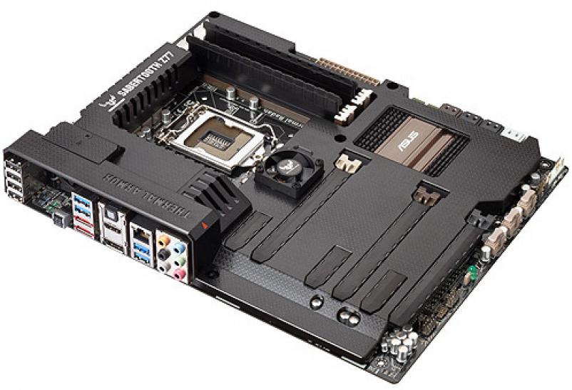

Der Tower (NZXT H2 - übrigens derbe Kaufempfehlung!) ist sehr gut durchlüftet, das Mainboard mitsamt Spannungswandlern auch (siehe Bild oben, ASUS nennt das Konzept "Thermal Armor" und soll den Wärmestrom günstig ableiten. Einer der zwei Lüfter zieht Lüft über die Spannungswandler nach aussen ab - einen besseren Aufbau für OC gibts derzeit nicht)

zitat:Mainboard: Asus Sabertooth Z77 (so mit das technisch hochwertigste was es an Mainboards zu kaufen gibt, allein schon das Aussehen <3)
nööö.maximus v formula,das ist mit das hochwertigste.aber egal.
