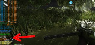

Ja, mit diesem Takt ging die Temperatur auf 91°C (max. heißester Kern) wieder hoch, weil das Board anscheint noch eine Differenzspannung mit drauf gepackt hat. Bin damit wieder bei 1,300v gewesen und einer Leistungsaufnahme von 280 Watt. Als Mode habe ich adaptive + offset (1,200v | -0,070v)gesetzt, was auch diese 1,200v UV mit Stock ergibt. Hatte aber an mein UV keine Spannung geändert, nur die Rotation des Takts erhöht.
Ich werde aber Stock mit 1,200v nehmen, denn damit sind die Temperaturen top und Leistung reicht mir auch vollkommen aus. Läuft damit auch soweit sehr stabil. War auch soeben in BF5, was alle Kerne gut auslastet und die Lastspannung lag bei nur 1,181v. Die Leistungsaufnahme ist auch von 95 Watt auf etwa 80-85 Watt heruntergegangen.
K1600_Ashampoo_Snap_Dienstag, 7. Dezember 2021_18h36m52s_001_.JPG K1600_Ashampoo_Snap_Dienstag, 7. Dezember 2021_18h50m30s_001_.JPG
Ist schon erstaunlich, denn mit dem 9900K mit 5GHz auf alle Kerne kam nur auf 1,225v und 95 Watt runter. Für mein OC oder UV nutze ich keine feste Spannung, weil ich möchte das im Energiesparen neben dem Takt auch die Spannung mit herabgesetzt wird.

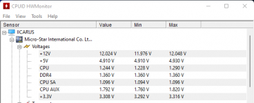

IDLE: 1,270v(Schnitt) und unter LAST mit CR23 1,200v und BF5 hatte 1,181v.
IDLE (Hochleistung Energiesparen):
AVX habe ich an und ein Offset dazu von 0 gesetzt.
Hier noch meine Einstellungen der Spannung.

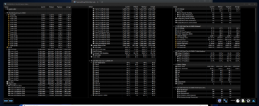

Ja genau
Unten auf die Pfeile kannst du zwei Seiten aufmachen
Bitte einmal dann so groß machen das man alles sieht
Ruhig den Screenshot nach während eines zweiten Runs machen
Vom Takt sowie effektivem Takt , Spannung max. Turbo Limit wird erreicht für allcore
An sich würde ich sagen es läuft wie es soll
Woran machst du denn aus das du Leistung verlierst ?
Die andere Frage ist was wird mit dem PC gemacht ?
ich merke nicht dass ich leistung verliere. ich merke nur dass mein cinebench score ziemlich weit unter dem durchschnitt liegt.
