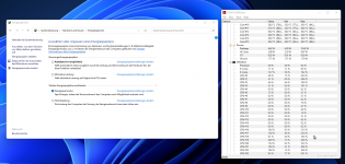

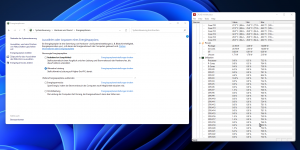

Leistungsaufnahme IDLE je nach Energiesparplan
Ashampoo_Snap_Dienstag, 7. Dezember 2021_03h04m01s_007_.png Ashampoo_Snap_Dienstag, 7. Dezember 2021_03h03m47s_006_.png
Ashampoo_Snap_Dienstag, 7. Dezember 2021_03h03m27s_005_.png Ashampoo_Snap_Dienstag, 7. Dezember 2021_03h02m56s_004_.png
Mir ist nicht genau bekannt wieso, aber mein Sohn mit seinem 3900X kommt mit Idle nicht unter 30-40 Watt und das erreicht er sogar nur mit einem selbst angepasstem Energiesparplan, was wir von Computerbase her haben. Denn mit dem Windows eigene Energiesparpläne würde er sogar darüber liegen.

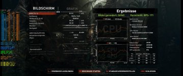

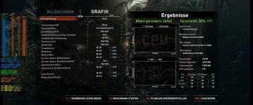

Hier mal was mit Shadow of the Tomb Raider:
Ashampoo_Snap_Dienstag, 7. Dezember 2021_10h06m11s_004_.png K1600_SOTTR_2021_12_07_10_07_26_156.JPG
Die Leistungsaufnahme lag im Schnitt bei 75 Watt, ging aber auch kurzzeitig auf 100 Watt hoch.
K1600_SOTTR_2021_12_07_10_10_21_773.JPG K1600_SOTTR_2021_12_07_10_10_26_901.JPG

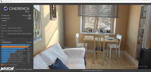

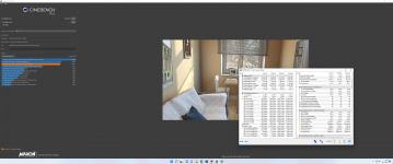

So habe nun was eingestellt.
VCore unter Last sind satt 1,300v, jetzt nur noch 1,200v.
SA sind statt 1,350v, nun nur noch 1,100v.
Die Auslastung ist von 274 Watt auf nur noch 212 Watt abgefallen.
Die Temperatur erreichte im Schnitt um die 76-78°C.
Das Ergebnis: + 100 Punkt.
Takt (P+E-Core) waren identisch.
Im Bios ist auch keine Limitierung gesetzt und AVX-Offset steht auf 0.
Ashampoo_Snap_Dienstag, 7. Dezember 2021_16h55m58s_001_.png Ashampoo_Snap_Dienstag, 7. Dezember 2021_17h07m10s_002_.png
Habe aber nur CinebenchR23 bisher durchlaufen lassen, weitere Tests ob das System stabil bleibt oder ich gar noch mehr Spannung einsparen kann, folgen noch. Jedenfalls ist wieder mal bemerkbar, was so Boards von sich aus drauf packen. :D

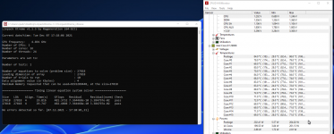

LinpackExtrem läuft jetzt auch nicht mehr ins Temperaturlimit.
Test läuft aber noch.
EDIT: Hatte 10 Testdurchläufe voreingestellt, die auch stabil durchgelaufen sind. Allerdings werden nicht alle 24 Threads auf 100% ausgelastet, sodass anscheint LinpackXtreme (1.1.5) der Prozessor noch nicht kennt.
Werde aber auch mal einige Tests mit Intel Extreme Tuning Utility durchlaufen lassen, da hier alle Threads ausgelastet werden. Einige Tests dazu habe ich aber schon 5min durchlaufen lassen. Bisher läuft aber das System stabil.
