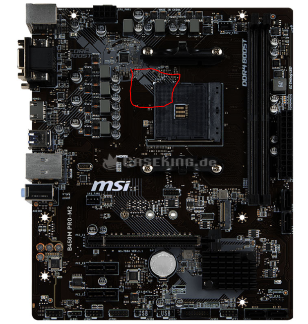

Sag mal hast du das Goldene Dreieck der CPU zum weißen bzw. dem Dreieck am Sockel ausgerichtet und die CPU dann so eingesetzt? CPU P8 und ATX Stecker sind korrekt gesteckt?
Ansonsten würde ich jetzt mal hier schauen:
Die PCGH-Bastler - Vor-Ort-Hilfe bei Montage und Problemen
Fall er das nicht gemacht hat, kann er gleich eine neue CPU kaufen, denn man kann den Prozessor nicht anders einsetzen ohne die Pins zu verbiegen

Danke für den Hinweis, wäre mir gar nicht aufgefallen :)
Das ist korrekt, die Pins bilden da auch eine gewisse Passform und der Prozessor wird sich auch nicht im Sockel einlegen lassen wenn er nicht richtig ausgerichtet wird.
Man kriegt die CPU schon da rein wenn man will, ziemlich sicher ist sie danach schrott aber dann hätten wir des Rätsels Lösung :ugly:
