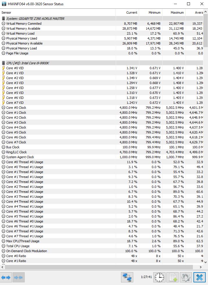

Hallo,
Ich mal wieder - ich werde das Board nun gegen ein Aorus Xtreme austauschen, da es keine Möglichkeit gibt, das Pfeifen vollständig ab zu schalten.
Was mir nun auch aufgefallen ist, das ist die Tatsache, dass das Board mehr Spannung als nötig auf die CPU gibt, wenn ich z.B. über einen negativen Offset
von 0,08V gehe, mit einer Loadline Calibration "Medium", dann legt das Board bis zu 1,6V an, auch wenn das nur kurzzeitig ist, ist das definitive viel zu viel.
Wenn ich die SPannung der CPU auf 1,32V fixiere und weiterhin die LLC von "Medium" drin lasse, dann werden im Normalfall zwischen 1,3 und 1,32V angelegt,
aber auch hier gibt es die Ausreißer, die mit 1,4V zu buche schlagen (siehe Bild).
Tippe hier evtl. auf einen Fehler im Bios??
Mal schauen, was das Xtreme macht, sollte sich ein ähnliches Bild zeigen, werde ich wohl doch bei der Konkurenz
schauen müssen. Gerade, da ich meinen 9900k auch etwas länger nutzen möchte, als nur 1 Jahr....
