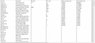

LatencyMoon zeigt erwartete Werte - die waren bei dem Laptop immer schlimm, hat sich mit den BIOS Updates aber gebessert. ACPI lässt sich fixxen wenn man die Akkuanzeige im Geräte Manager einfach deaktiviert, allerdings kann das ganz andere Probleme erzeugen, wie ich feststellen musste.
