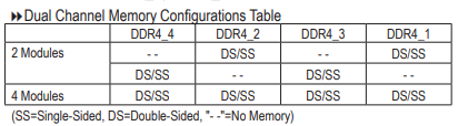

Okay Missverständnis. Ich habe die Riegel im 1. und 3. Slot vom CPU aus gesehen. Das sind laut Anleitung DDR4_4 und DDR4_3, was ja passen sollte. CPUZ zeigt auch Dual an.

Wer kommt denn auch auf die Idee, seine RAM Slots so zu Nummerieren...
4 2 3 1
:nene:
Alles richtig, dein Ram läuft tatsächlich im dual channel mode.
Allerdings wird bei vielen Boards heutzutage (auch im Handbuch) empfohlen, den RAM in die Slots 2 und 4 von der CPU aus gesehen zu installieren. Bei dir wären das dann DDR4_2 und DDR4_1 (also channel B) :ugly:
Ein Versuch ist es wert :ka:
Würde ich auch vorschlagen, Nutzung der hinteren Slots reduziert Störungen bei Daisy Chain. (K.A., welche Topologie das 3D nutzt, würde aber in die Klasse passen.)
Wenn das auch nicht geht, ist ein mangelhaftes Zusammenspiel von RAM und Board die häufigste Ursache. Höhere Spannung kann helfen, muss sie aber nicht. Reklamationen dürften aber daran scheitern, dass der Prozessor nur für DDR4-2666 freigegeben ist. Ich kenne zwar keinen Coffee Lake, der nicht wenigstens -3400 mitmacht, aber es handelt sich hierbei um OC-Betrieb.
