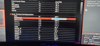

Macht es einen Unterschied? Nicht den geringsten. Selbst wenn es Richtung 3800Mhz (bei mir nicht stabil) bringt es keinen FPS mehr. Nutze ein MSI X570 Tomahawk Board.

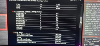

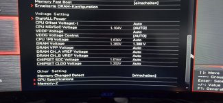

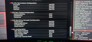

Wie hoch stande V_SOC? Wie hoch VDDG CCD und IOD? Und wie hoch VDDP? Auf welchen Werten standen die CAD Widerstände? Und auf welchen RTTnom, RTTwr und RTTpark? Hast du da manuell irgendwas angepasst? Hast du drauf geachtet, dass du den Speichercontroller nicht halbiert laufen hast, was bei auto Settings passiert? Das hat alles Einfluss...
Hast du die Subtimings angepasst? Wie hast du gemessen?

Aber EXPO/XMP ist sowieso nur ein sehr schlechtes RAM OC, das passt die Subtimings garnicht an, also das was die eigentliche "Magie" auslöst.

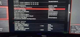

@XxX19King89XxX Das wichtigste bevor du anfängst mit RAM OC ist erstmal zu schauen welche Chips genau bei dir verbaut sind. Irgendwelche von Hynix sagt ja CPU-Z, aber welche genau ist wichtig zu wissen. Schick dazu mal ein Foto von dem LotCode (Sticker) aufm RAM hier rein, dann kann man das durch den Code der da drauf steht herausfinden.
Tendenziell wird mit dem RAM aber nicht allzu viel gehen, 3600CL18-22-22 ist schon wirklich mit das billigste und schlechteste was man so bekommen kann. Besser wäre hier eine Basis von 3600CL14-14-14 oder 3600CL16-18-18, ersteres wäre S8B, zweiteres M8E. Beide hervorragend fürs Tuning geeignet, beides aber nurnoch gebraucht zu bekommen. Aber evtl hast du Glück und auf deinem Kit sind gute ICs verbaut. Würde ich aber jetzt nicht erwarten wenn ich ehrlich bin.
