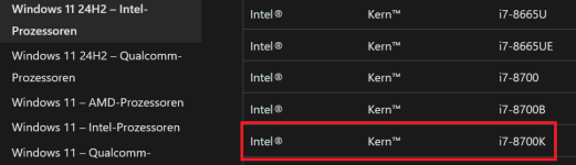

Die CPu wird noch gelistet:
Ja ist richtig. Die CPU,s haben ja immer mit Windows 11 Funktioniert. Es geht um das Support Ende. Das erwischt irgendwann jeden PC. Dabei kann es halt mit den nicht Unterstützten CPUs Probleme geben. Oder Irgendwann geht gar nix mehr.
