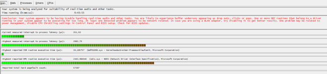

Ich habe jetzt mal LatencyMon so 45 min laufen lassen, da kam auch einiegs zu Tage.
Die erste Messung habe ich bereits nach wenigen Minuten gestoppt, da LatencyMon eine CPU-Throtteling analysiert hat. Ich habe dann mal die Energieeinstellungen geprüft. Hier war bei Windows anstatt "Ausblanciert" der Plan "Energiesparmodus" eingeschaltet (warum auch immer?). Verändert habe ich dort nie händsich etwas. Ich habe hier jetzt auf "Ausbalanciert" umgeschaltet und die Messung erneut gestartet.
Das hat die Probleme allerdings nicht wirklich beseitigt, im Gegenteil. Gefühlt ruckelt alles noch mehr. Es wurden auch wieder Fehler detektiert. Habe mal unten ein Screenshot angehängt. Irgendwas scheint in Richtung Netzwerk hinzudeuten. Meine Tätigkeit war gerade Bilder im HEIC-Format in Ordner einzusortieren, also keine Tätigkeit die Netzwerktraffic erfordert.
Wdf0100,sys ist der Defender bei der Arbeit und ist erstmals kein Problem.
Dein Netzwerk bremst hier das System.
iCue deinstallieren, die RGB kannst besser über OpenRGB o. SignalRGB steuern.
8 RAM Riegel ist auch OK bei der CPU.
Was steht bei den weiteren Register von LatencyMon wird dort noch weiter Software oder Treiber aufgeliestet?
Ich kann mir Vorstellen, das hier ein Treiberkonflikt durch die vermehrte Abfrage von unterschiedlicher Software eingetreten ist. Ob jetzt die Fehlersuche nach den Treiber oder gleich Windows sauber Neuinstallieren schnell ist, lasst sich schwer abschätzten. Wenn du ohne Probleme Windows Neuinstalliren kannst, würde ich diesen Weg wählen. Denk aber an Datensicherungen!

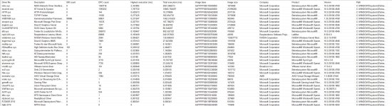

Tatsächlich ja, habe sie mal als Screenshot angefügt.

Der msmping,sys ist auch Teil vom Defender, Macht der im Hintergrund grade ein System Check!?
Sonst wieder Netzwerk Treiber und der immer Beliebte HD Audio Treiber...
