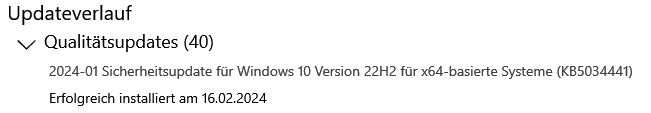

Also bei mir wurde das Update anstandslos installiert und zwar am 09.01.2024

1+
Minitool Partition Wizzard zeigte vorher bei 592MB zu viel = 87% Belegung an.
Da waren die zusätzlichen 250MB nicht mehr frei!
Hinterher mit 1,3GB ging das kb-Update problemlos. (43% von 1,3GB belegt)
() ist sogar etwas kleiner als die 592MB, ... vermutlich wird während des Updates aber
mehr Platz benötigt, um den Schotter umzusortieren/ersetzen
Das ist natürlich nicht ideal, das jeder User selbst Hand anlegen soll, .... MS=???.
