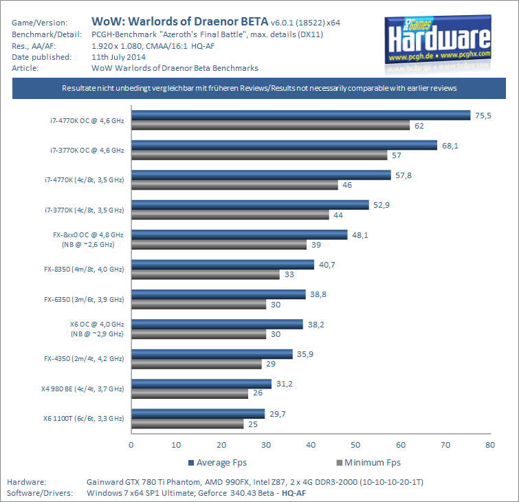

Um mal auf AMD CPUs zurück zu kommen, hier ist die Leistung von PCGH mit AMD CPUs, also da sieht es echt schlecht für AMD aus da man ja keinen i7 benötigt sondern ein i5 oder gar i3 auch ähnlich gute Resultate liefern:
http://pcgameshardware.de/screensho...of-Draenor-BETA-CPU-Benchmarks-1080p-pcgh.png
WoW Warlords of Draenor Beta: Polygon-Tuning und ausführliche Benchmarks

Ashran bzw. große Raids sind halt genau der Punkt bei dem man in WoD ne hohe CPU Leistung braucht - wobei hier Raids das entscheidende sein sollte bzw. evtl. große BGs je nachdem was man macht.
Ich nehme zumindest mal mit das wenn jemand nen möglichst günstigen WoD Rechner will am besten ne Nvidia Karte und zumindest nen Celeron G1840 nehmen sollte der ja stark ist aufgrund der hohen IPC (im Raid bzw. Ashraan ist es ja selbst bei meinem i7 4790k@4,6Ghz droppt in manchen Bossfights mit vielen Leuten die FPS unter 60FPS, deswegen würde ich trotzdem mindestens nen i3 Haswell nehmen die doch nen Stück höher getaktet sind oder halt evtl. mal den Versuch mit nem G3258 OC starten.
4GB hätten für Wow wohl auch gereicht aber 8GB schaden ja nicht falls man mehr nebenbei laufen lassen will.
