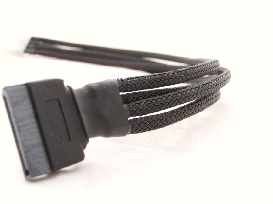

Gibts das auch für 8pin Mainboard und grafikanschluss und SATA ?
Ja Sata gibt es:
Hatte ich bei mir verbaut.
Allerdings ist beim Sleeven ein Netzteil mit Vollmodularem Kabelmanagement von Vorteil, somit würdest du
keine Verlängerungen brauchen :daumen:

Gibt eigentlich mittlerweile wieder alle Verlängerungen zu kaufen. Oder du holst dir bei MDPC-X die Crimpzange, noch Kontakte dazu und haust selber deine Kabel raus. Die Connectoren gibt's bei Aquatuning oder bei größeren Elektronikversandhäusern auch in original Molex-Qualität. Wobei man die von Aquatuning auch reinen Gewissens verbauen kann. Wobei man halt doch einen Unterschied wahrnimmt.
Das Problem von fertig gelsleevten Teilen ist halt:
- Meistens mieserables, an Körperverletzung grenzendes Mistmaterial...
- oft ewig lange und ungleichmäßige Shrinks...
- und im Falle einer bekannten Moddingmarke laut einigen Quellen im Internet Kinderarbeit. Ich schreibe den Namen nicht hin, aber man liest halt so einiges. Und das will ich nicht unterstützen, wenn ich Alternativen habe. (und auch dann nicht, aber Marktmacht gibt es ja bei Computertechnik eigentlich nicht :daumen2:)
Naja, und wenn man selber Verlängerugen sleevt, hat man es selbst gemacht. ;) Wenn man das ein paar Mal versucht hat, dann hat man den Dreh sehr schnell raus und kann bald sehr gute Ergebnisse vorweisen, die Moddingspielzeug auf die hinteren Plätze verweisen. Zumal auch von der Optik des Geflechts nichts gegen MDPC-X ankommt.
