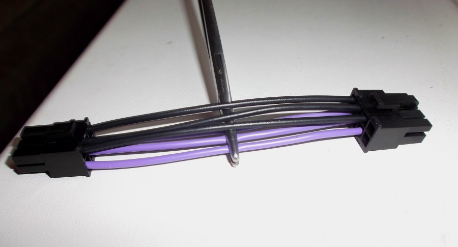

keiner einen plan? mach das zum ersten mal und hab da leider auch noch keinen:D. habs mal nen foto meines problems gemacht..
auf dem foto rechte seite 8pin nt connector, linke seite 6pin grafikkarte.. die nasen oben, sind eigtl auch zu sehen. meine frage, sind die kabel so richtig angeordnet bzw anderst gefragt.. wie ist die richtige anordnung der kabel? die zwei pin würde ich gern weglassen wenn möglich, da graka bloß zwei mal 6pin hat.

oben bei der Haltenase ist Masse unten 12V
beim 8Pin kommt dann oben !UND! unten nur einmal Masse dazu

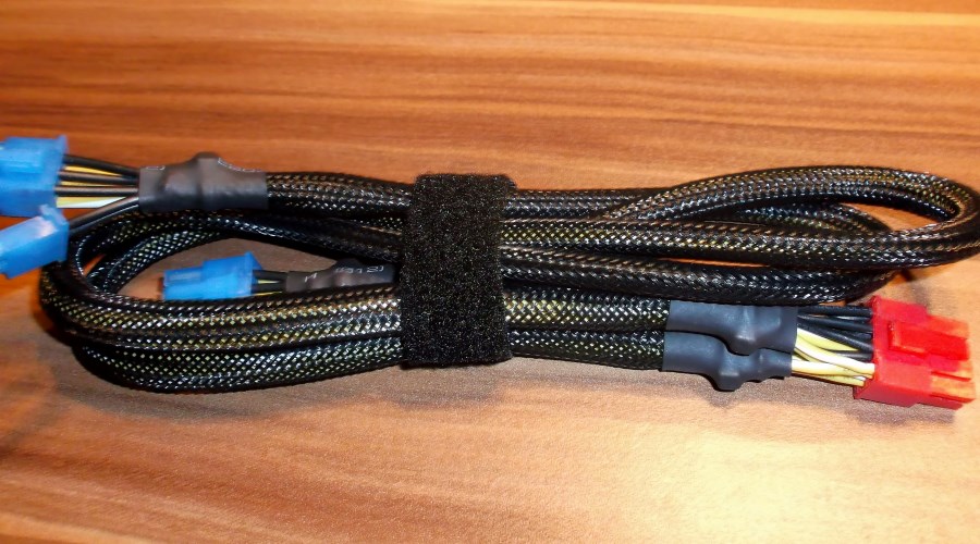

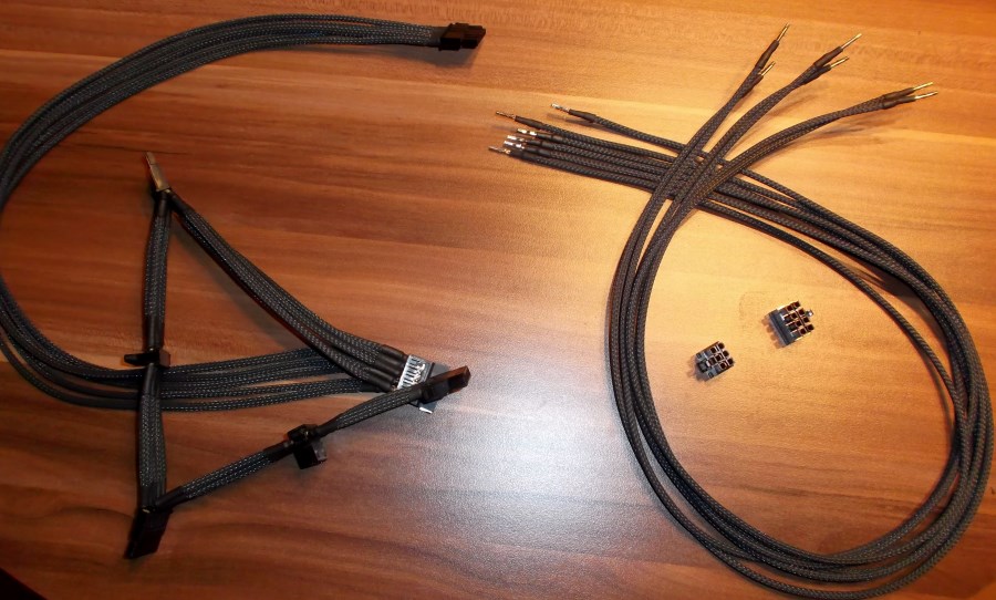

und genau zur richtigen zeit, bin mit den kabeln nämlich auch soweit fertig.. zum linken, ist nen umgebautes bq sata kabel mit zusätlich angebastelten 4pin molex.

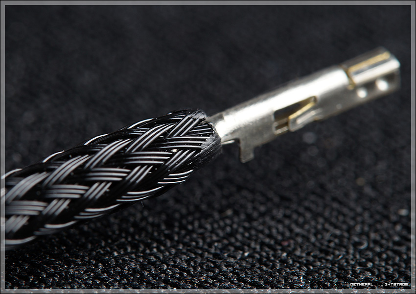

Hab mich mal an Shrinkless versucht, gefällt mir gleich viel besser und die Stecker passen auch gleich.
Teilweise ging ohne Shrink erwärmen gar nix und dann war der Shrink teilweise auch noch extrem verdrückt und sah aus wie Ar***
sieht schonmal gut aus. jedoch hast du wohl bei dem einen etwas zuviel sleeve geschmolzen ;)
bei mir steht das 8pin eps und das 24pin noch aus, aber ohne den pinremover komme ich nicht weiter, mein selbstgebastelter hat den geist aufgeben :ugly:
ich habs bei meinen komplett mit feuerzeug gemacht, da ich keine heisluftpistole habe. hab höchstens einen fön, aber der reicht nur fürs shrinken. ich kokel immer den crimpstecker mit an :D
übrigends, nicht nur kabel kann man sleeven :D
meine xfx-graka mit gesleevtem seitenblech :D

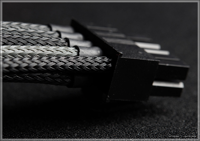

@RainbowCrash: Du kannst mit dem Sleeve bei der Shrinkless-Methode sogar richtig weit vorne auf dem Pin arbeiten. Genau da, wo das Kabel aufhört, also hinter der 1. großen Crimpstelle, die in das Kabel einschneidet. (und wo man bei der normalen Methode auch den Shrink hat, damit er fest sitzt und nicht auf dem Kabel verrutscht.)
Vorteil 1: Man sieht nicht, dass es geschmolzen ist, da sich das alles innerhalb der schwarzen Buchse abspielt.
Vorteil 2: Die Isolierung des Kabels wird nicht angegriffen. Wenn man das geschmolzene Stück am Sleeve mit einer Zange aufbröselt, kann man also das Sleeve wieder entfernen.
Jedoch brauchte ich auch bei meinen Versuchen etwas shrink, da er ja auch das Sleeve in Position drückt. 1 mm reicht da aber locker. Vielleicht sogar weniger. Das hinterlässt auch kaum Rückstände. Und selbst wenn - ist ja eh alles innerhalb der Buchse und unsichtbar.
Hier Mal 2 "Beweisfotos" :)
Ich finde das eigentlich von der Optik total geil. Jedoch mag ich es auch sehr, wenn die Shrinks exakt gleich lang sind. Dafür brauche ich jedoch immer noch 2 - 3 Versuche pro Kabel, was dann schnell in eine Tortur ausartet.
