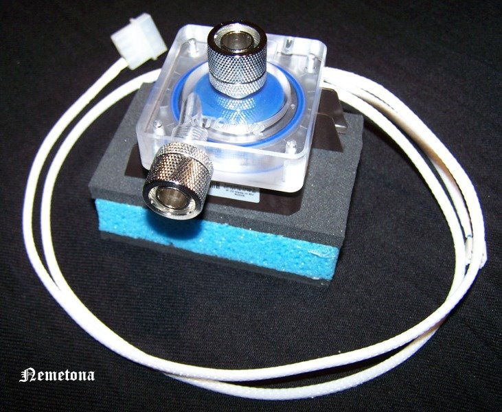

Hab die mal noch paar Bilder angehängt, über meine Pumpenentkopplung im Eigenbau.

das ist mal genial, MacGyver-Style
ist das ein ganz normaler Putzschwam, mit Heißkleber oder mit Silikon geklebt ? und wie hast das mit dem Gehäuse verbunden ? geschraubt ?
AW: welche wakü für mein system
Dies ist ein ganz normaler Putzschwamm mit Heisskleber und den Gummimatten aus dem Baumarkt, Shoggy Sandwich im selbstbau eben.
