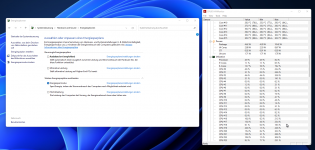

Zeige mir mal deine Leistungsaufnahme mit Idle mit nur 4 Watt... :D
