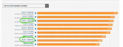

Du zahlst 750€ für 17% Leistung.
In 4K dürftest du überall außer in iRacing (da schlecht optimiert bzw. hohe Singlecore Last) nicht wirklich FPS dazu gewinnen.
Magst du erstmal die Auslastung checken bzw. klatscht deine Karte voll ins Powerlimit?
Mach mal n Screenshot von HWInfo Sensoren oder schau mal im AMD Overlay nach Auslastung und Stromverbrauch der Karte. Dann kannst du besser beurteilen, ob das wirklich Sinn macht.
Wärst du in 2560x1440, hättest du wirklich die 17% effektiv dauerhaft mehr, aber in 4K?
Prüf das wirklich, kann auch sein das das nicht lohnt.
