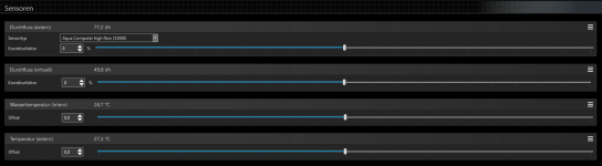

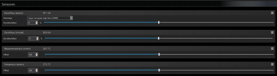

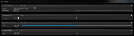

Da hast du was missverstanden, die D5 Next Pumpe und auch die Aquastream Ultimate Pumpe haben einen integrierten Durchflusssensor. Dieser hat aber kein Rädchen wie bei dem High Flow (Next), sondern wird mit der Leistungsaufnahme der Pumpe selbst intern durch die Steuerung berechnet. Wenn du dir ein High Flow (Next) verbaust, musst du natürlich keinen DSF mehr dazu bauen... wieso auch...
Beim virtuellem DFS muss zwingend DP-Ultra befüllt sein und auch eine bestimmte Drehzahl, damit ein Durchfluss angezeigt und genauer berechnet werden kann. Hier ist der Durchfluss was angezeigt wird halt nicht so genau und es geht im Allgemeinen nur darum ein Durchfluss überhaupt ersehen zu können. Nur würde dieser mal mehr oder weniger anzeigen, hätte es nicht zwingend was zu sagen. Normalerweise wenn der Durchfluss abnimmt, kann man davon ausgehen, das Filter oder Kühler bzw, sonst was, sich langsam zusetzen.
EDIT:
Wobei im oberen Bereich ab 100 l/h der Unterschied nicht so groß ausfällt. Im unteren Bereich weicht der Unterschied schon größer aus. Aber ohne einen DFS verbaut zu haben, ist dir nie genau bekannt, ob es eine Abweichung geben würde.
Pumpendrehzahl bei 3200 U/min
Pumpendrehzahl bei 3800 U/min
Auf minimaler Drehzahl von 3000 U/min, zeigt der vDFS nichts an.
Auf den Bilder siehst du auch, dass ich ein externen Temperatursensor und auch einen internen in der Pumpe mit dabei habe. Die D5 Next hat auch einen internen Temperatursensor integriert.
