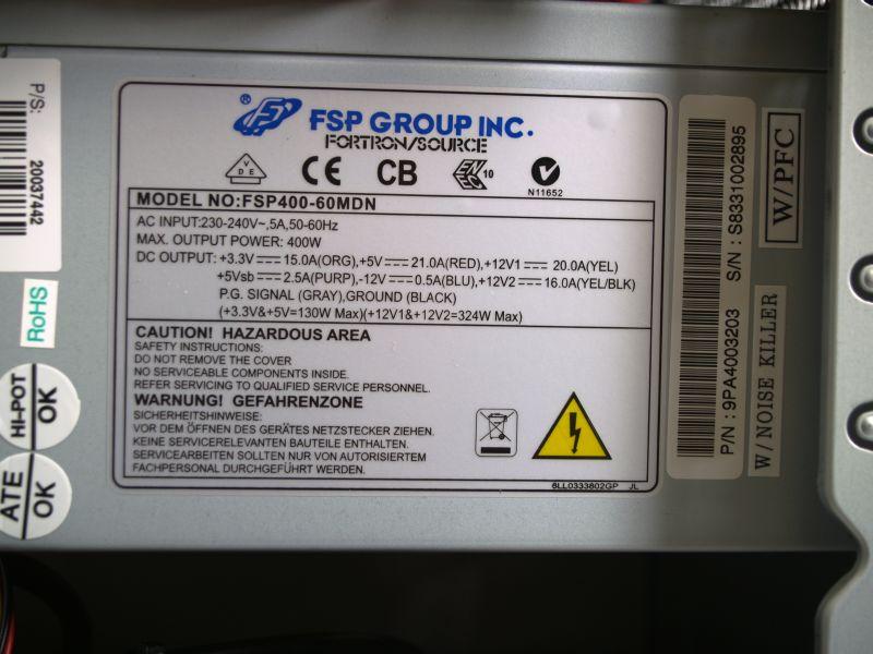

Die 9600gt hat in etwa den Stomverbrauch einer 8800gt, also wenn du nach einer günstigen HD5850 ausschau halten tust, hast du eine Günstige aufrüstmöglichkeit ohne das NT zu wechseln ;)
und sogar ohne zu wissen was dein NT kann :D (aber nachschauen ist auch ok)
AW: Was kann ich an meinem PC aufbauen und ist es überhaupt sinnvoll???
Öhm.. die 9600 hat eine TDP von 100 Watt, die 5850 von 180 Watt. :D

Hmm netzteil kann ich nicht nachschauen. ich weiß bloß das es ein gamingrechner von Medion ende 2008 bei aldi Nord verkauft worden.
das andere schaue ich jetzt nach.
Dann auf jeden Fall ein neues Netzteil :ugly:
Wie hoch ist denn jetzt die Auflösung des Monitors?
Dann mach mal das Seitenteil auf und schau rein, was das für ein Netzteil ist. Ich schätze mal FSP.
Aber dann wird das in der Regel nichts mit einer stärkeren Grafikkarte, weil die NTs in den Komplett Rechnern nur für das ausgelegt sind, was auch verbaut ist.

hmm, ich habe geschaut gehabt und ein sys mit 9600gt wurde mit 200watt Verbrauch angegeben und das mit 5850 ~ 230watt
Immer das gleiche System, nur unterschiedliche Karten oder alles anderes?
Laut Nvidia hat die 9600 eine TDP von 90 Watt und einen 6 Pin Anschluss, die ATI 5850 laut AMD 180 Watt und 2 6 Pin Anschlüsse.
Ach ja, es müsste das NT sein:
detail-jpg.458820
