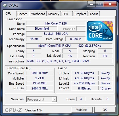

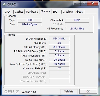

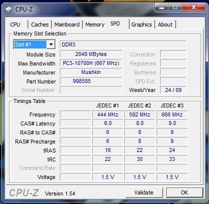

Mach bitte mal einige CPU-Z screes.
CPU + SPD + memory
Wie läuft der Lüfter auf dem Mugen eigentlich ?
AW: Warum wird mein i7-920 so heiß?
Der CPU-Lüfter läuft gesteuert über das Asus-Tool Fan-Xpert. Bis 45°C auf 60% und dann hochregelnd bis 100% @ 65°C. Dadurch ist der Lüfter angenehm ruhig. Hab ihn auch probeweise schon konstant auf 100% laufen lassen. Aber bis auf ziemlich viel Lärm ändert dies an den Temperaturen kaum etwas.
So, hier die CPU-Z Screenshots:
