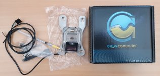

Der CPU-Block ist inzwischen unterwegs und kommt entweder morgen oder Montag an.

MB, CPU + CPU Block ist drin.
