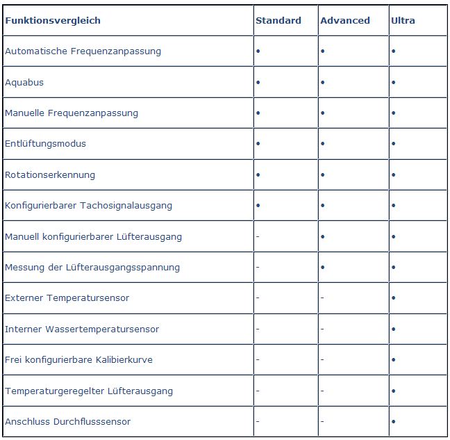

die advanced Version zahlt sich mMn nicht aus, entweder die Standard, oder die Ultra

@WeisserRabe danke für die Infos, also dann währe für mich die Advance und Ultra schwachsinn da Tempsensoren usw. alles über denn T-Balancer läuft sowie denn Analogen Sensorhub.
Die standart passt auch vom Preis her, jetzt kommt halt das sie eben sehr gross ist, ich müsste die max. höhe mal ausmessen mit einem Winkelanschluss.
Die Laing währe auch etwas, ich weis nicht, beide Pumpen sind sehr gut, was mir bei der Laing gefällt sind die optonialen Deckel vorallem wenn ich etwas mehr Durchfluss haben möchte oder auch von der Optik und sie ist klein ;), Mfg Snapstar
@coltec also von der Läing welche könntest du da empfehlen, da würde auch die 1T reichen oder lieber die 1Plus, hier ist mal ein interresanter Link mir gefällt vorallem der Deckel von Phobya denn Phobya Laing DDC Silver Nickel ( Metall ) Deckel.
Das währe für mich eine gute Pumpe, der Deckel hat denn meisten Durchfluss und sieht gut aus und sie ist nicht zu hoch was auch gut ist für mich.
12 Laingdeckel für die DDC 1Tplus • kaltmacher.de
Also jetzt muss ich mich mal entscheiden die Aquastream oder Laing, bei denn Pumpen kann ich ja nichts falsch machen von der Leistung her ;), Mfg Snapstar
