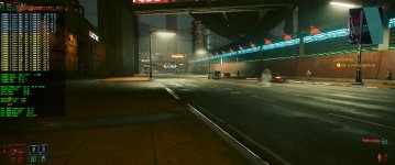

Die Raumtemperatur liegt in diesem Beispiel bei 24 °C. Die Wassertemperatur wird an mehreren Positionen gemessen und der niedrigste Wert liegt bei 29 °C und der höchste Wert bei 32 °C. In meinem Fall geht es von der CPU weiter zur GPU und das ist der höchste Wert, der niedrigste Wert ist dann nach dem dritten Radiator. Meine Radiatoren sind bei mir in Reihe eingebaut und deshalb es von einem Radiator zum nächsten bis zum letztem.
... das ist ein gutes Beispiel und gibt jedem die Möglichkeit hoch zu rechnen.
8° Delta, bei dem Setup. :daumen:
Im Rechner von meinem Sohn ist vorne ein 420er und oben ein 360er Radiator verbaut. Beide Radiatoren fördern aber Luft aus dem Raum durch die Radiatoren ins Gehäuse. Ein Mora möchte er nicht haben und so hat er je nach Last eine Wassertemperatur zwischen 38 und 42 °C anliegen. Die Raumtemperatur liegt dann auch bei 22 - 24 °C.
Als ich sein Rechner aufgebaut habe, konnte ich auch damit als Vergleichswert hochrechnen. Weil ja bezogen auf seine Wassertemperaturen die anderen Temperaturen dazu auch höher ausfallen. Seine CPU und GPU Temperatur passt daher auch hochgerechnet.
