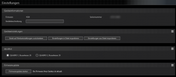

Danke für die Info.Beim Aquaero geht das unter "System".
Vielleicht funktioniert das bei anderen Steuerungseinheiten aber nicht.
Ich habe aber auch noch eine Softwareversion von 2017. Keine Ahnung wie das Ganze bei einer "aktuellen" Version ausschaut.Danke für die Info.
Beim Quadro folglich auch?

Die Pumpe IST ein Lüfter im/am QUADRO.An meinem Mora befindet sich die D5 PWM, die an einer Qudro angeschlossen ist und 4 Lüfter. Die Lüfter werden in der Aquasuite angezeigt, die Pumpe nicht.
