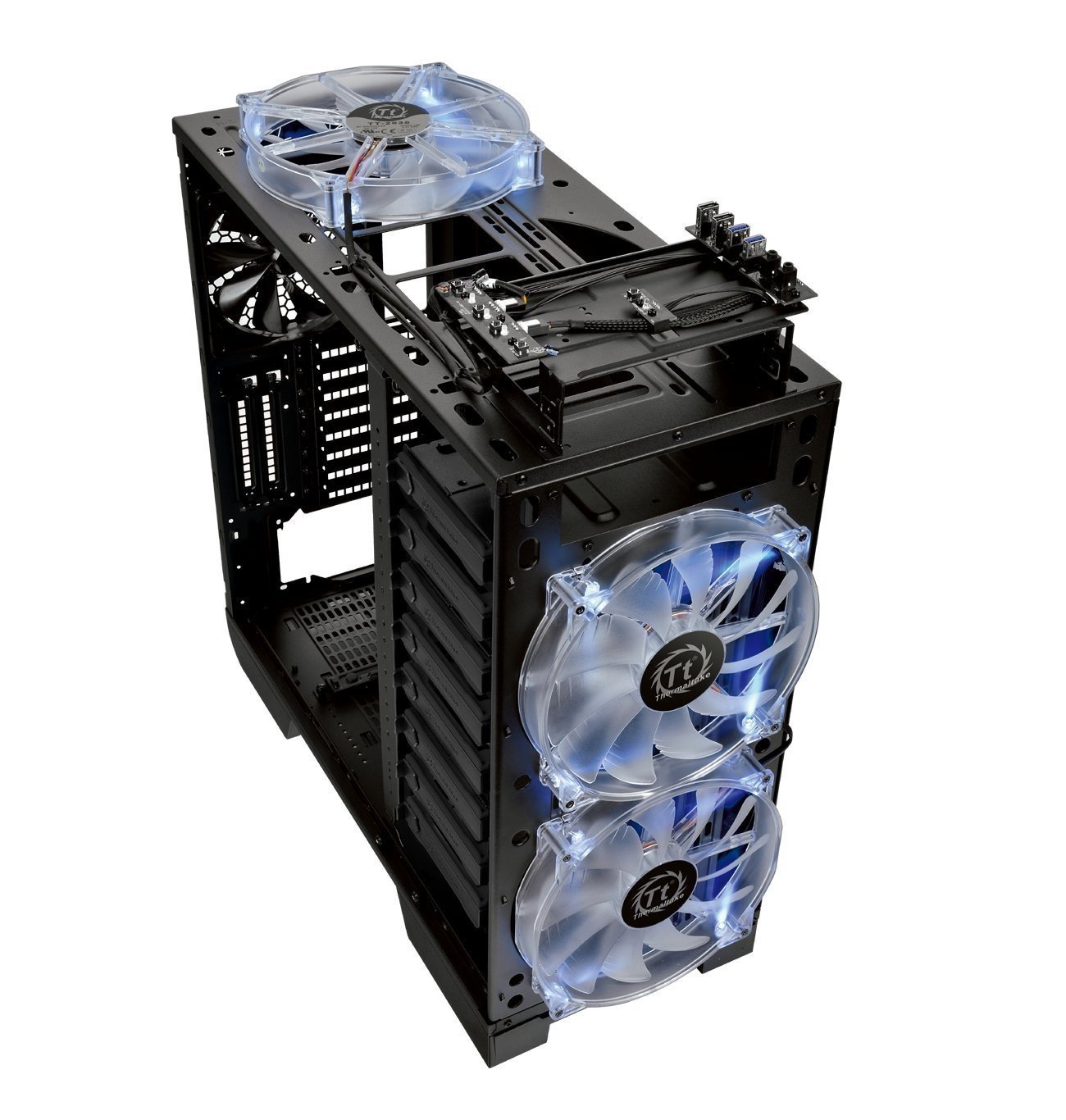

Hallo , ich bin gerade dabei meine 1.Wasserkühlung einzubauen , es ist folgendes Gehäuse : Thermaltake - Germany - Core V71 - CA-1B6-00F1WN-00 ,
es soll der i9 9900K gekühlt werden , später soll die Grafikkarte (Gainward GTX1080 GLH OC) mit in den Kreislauf , leider sind alle Grafikkartenkühler für mein Modell ausverkauft und ich bin am suchen ....
Ich möchte oben einen 420er Radiator einbauen und Vorne einen 280er , ist diese Anordnung sinnvoll ? also ich habe beide Radiatoren schon .
Dann wie soll der Airflow sein ? laut Herstellerseite mit Radiatoren so wie gewöhnlich , Vorne/Unten rein ,Hinten/Oben raus . Ich habe genug Volumen im Gehäuse .
Zusätzlich wollte ich 2 X 140mm am Boden einblasend verwenden , oder den 280 Radi von unten einblasend ?
So es sind schon von Werk 4x 200mm Lüfter verbaut , laufen auf 600U/min sehr leise (800U/min max.), also Vorne 2 rein ,Oben 2 raus . Meine Überlegung ob diese Lüfter reichen um meine Radiator zu kühlen ?? da geht Ordentlich Luft durchs Gehäuse .
Oder den Oberen Radiator mit 3x140mm zusätzlich ?
Sitz vor der Kiste und bin am überlegen .......

Moin
Schön luftiges Gehäuse [emoji123]
Auf einen 420/280er Radiator passen keine 200mm Lüfter.
Du Kannst die Radiatoren einbauen wie du magst, nur sollten die Lüfter auf den Radis alle in die gleiche Richtung pusten.
Z.B
Deckel 420er intake und Front 280er Intake
Oder 420er Out und Boden Out, dann kannst du die 200mm Lüfter in der Front als intake nutzen.

Moin ,
Ich habe oben schon eingebauten Staubfilter , also den 420er Oben rein und 280er Vorne rein , der 140 mm am Heck müsste die Abwärme der 2. Radiatoren+CustomGrafikkarte packen ?
Ja die 200mm Lüfter passen nicht "Direkt" drauf , aber die Lüfter sind am Gehäuse aussenseitig befestigt und der Radiator innen seitig , so war meine Frage ob die Leistung der 4x 200 mm Lüfter reicht um die 2 Radiatoren zu kühlen . Die leisten ja um einiges mehr an Luft wie 140 er ..

so und dann die Radiatoren von innen , aussen kommt die Verkleidung wieder dran .

Mit den 200mm Lüftern für die Radiatoren finde ich nicht gut. Die schließen nicht bündig mit den Radis ab und dann sucht sich die Luft den Weg des geringsten Widerstandes und das ist am Radiator vorbei.
Klar wird der auch kühlen aber m.M.n nicht sehr effizient.

OK , und wenn ich zusätzlich am 420er Oben noch 3x140mm im Pull druntersetze ? Ich arbeite Oben ja gegen die Thermik . Die Radis sind beide 30mm Dick .
Ich lass die 200mm Oben einpusten ,die Luft die hinten am Radi vorbei geht kühlt ja meine Mainboard Spannungswandler und RAM , Vorne hin schließt er fast bündig ab und die 3x140mm ziehen die Luft durch den Radi ..... Ich bau das so ein und teste ob das so funktioniert .
Das bringt bringt nicht viel, nimm die 140er Lüfter saug von aussen die Luft an und drücke sie durch die Radis dazu noch ein 140er Hecklüfter der die Luft aus dem Gehäuse zieht.
Das ist die gängigste Variante und m.M.n die beste und effizient und leise zu kühlen.
Die Thermik spielt bei sich drehenden Lüftern keine Rolle. Jeder sich auch noch so langsam drehende Lüfter erzeugt eine stärkere Luftbewegung als die Thermik vom aufsteigender Luft durch Hitze.
Du kannst aber auch gerne den 200mm Lüfter einbauen und gucken ob's besser ist.

Ich könnte auch die Lufteinlässe so bearbeiten das es nicht 200mm im Durchmesser sind sondern nur die 140 mm , dann wirds auch "fast" bündig , saugt für 200mm an und drückst durch 140mm durch ...... muss ich probieren. Dann geht keine Luft am Radi vorbei ...
Wie eine Art Trichter .
AW: WaKü***Quatsch***Thread
Alles klar , danke mit dem Tip das die Luft am Radi vorbei kann , ich bau das so ein und berichte , hoffentlich vergesse ich nicht paar Fotos zumachen .
Ich hoffe es klappt mit der Idee die 200mm Luft anzusaugen und durch 140mm durchzudrücken , dabei müsste doch guter Druck aufgebaut werden .
