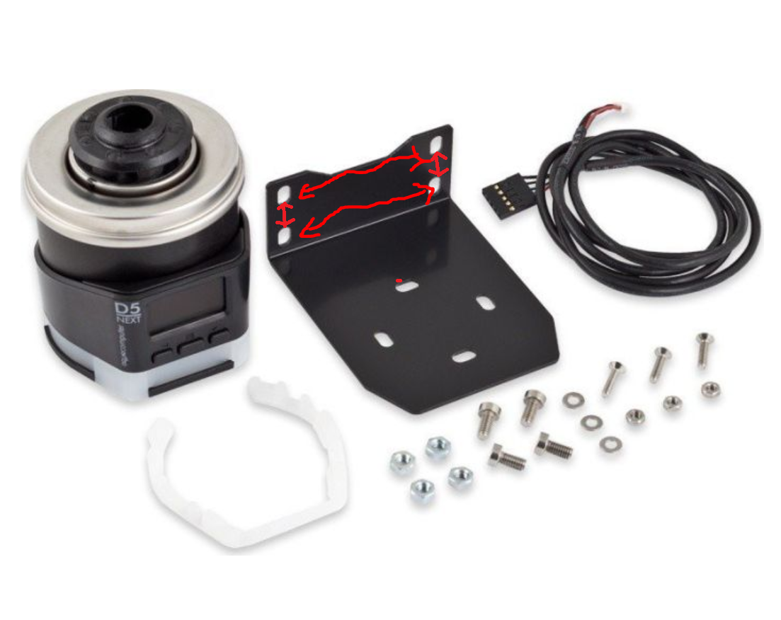

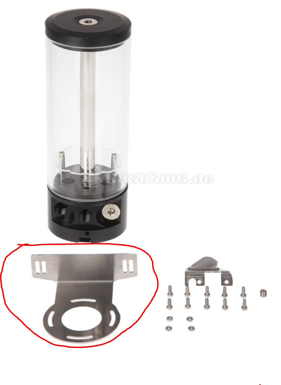

Da ich früher oder später eh ein Pumpemupgrade durchführen würde wäre ja theroetisch auch eine D5 Next eine interessante Option. Müsste ich halt nur schauen, wie ich die mit passendem AGB bei mir montiert kriege. Ich würde so gerne auf AquaComputer-Stuff setzen, nur bieten die kein Montagebracket zur Montage von AGBs und/oder Pumpen an Radiatoren an, wie z.B. folgendes Bracket von EK:
EK Water Blocks EK-UNI für EK-XRES Revo D5, Halterung für Pumpen für 120mm Lüfter, vertikal ab €'*'13,44 (2019) | Preisvergleich Geizhals Deutschland
Falls hier ein D5 Next-Besitzer mitliest, könnte er mal von der Montagehalterung der D5 Next die markierten Lochabstände nachmessen?
Vielleicht passt die ja an meine EK-Halterung. Bohren geht nicht, ich habe keine Bohrmaschine.
EDIT: Mal ne Frage, ist das zufällig ne Montagehalterung für 120/140mm-Lüfterplätze an Radiatoren? :D
Falls ja, wäre die ja zweifelsfrei zur D5 Next kompatibel - müsste ich nur mal schauen, wo ich die aufgetrieben bekomme. Andererseits: Falls die markierte Halterung echt zur Montage an Radiatoren gedacht ist... Die Lochabstände sehen optisch von den Maßen her ähnlich zur Halterung der D5 Next aus. :D
Ich glaube, ich schreibe mal bei Gelegenheit Shoggy an. :D

@Kudan:
Nein die Metallhalterung passt nicht für einen Lüfter
Schade... :(
Finde es echt blöd, dass AquaComputer keine entsprechende Montagemöglichkeit bietet - die ist halt praktisch, weil man keine speziellen Gehäuse mit Montagevorrichtungen braucht oder weil man das Gehäuse nicht durch Bohrungen verunstalten muss - zumal nicht jeder die Möglichkeiten hat. Und optisch ansehnlich finde ich diese Montagevariante auch. ^^
Wäre halt echt nett, wenn jemand mal den Lochabstand vom Halteblech ausmessen würde. Wiegesagt, vielleicht passt die Halterung von den Lochabständen an die vorhandene Halterung von EK.
Falls dem nicht so ist, ist AquaComputer halt wohl erstmal abseits der Pumpe ausgeschlossen.

AW: WaKü***Quatsch***Thread
Danke für die Messung :)
Leider haben bei der EK-Halterung die Löcher für D5-Pumpen einen Abstand von ca. 63mm zueinander. Das passt also leider nicht...
