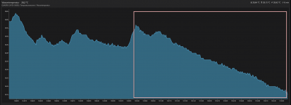

Wie bereits geschrieben kann ich mal einen Testbetrieb machen und es dir zeigen, denn mein Mora kann ich abklemmen und mein Loop ohne den Mora wieder schließen. Dann wird mein Wasser nur durch einen 420er + 240er Radiator gekühlt.
Auf diesen Bild siehst du aber das System meines Sohnes, er hat kein Mora dran, weil er solch ein Teil nicht bei sich stehen haben möchte. Läuft jetzt fast 3 Jahre so.
Schau dir den oberen und den vorderen Radiator an, die Lüfter sind von außen rein fördernd. Wir hatten die Lüfter (System war noch luftgekühlt) oben auch mal rausblasend, an den Temperaturen der verbauten Komponente hat es nichts geändert.
Wenn ich bei mir zum Test laufen lasse, kann ich dir auch gezielt Temperaturen zeigen.

Aber ich sehe schon, ich muss mal den Schlauch zum Mora abklemmen und dir dann meine Temperaturen dazu zeigen. :D

Hier mal ein Beispiel mit Idle, Lüfter auf dem Mora laufen schon die ganze Zeit nicht mit, da diese erst ab 30 °C zuschalten. Zunächst habe ich 28,5 °C anliegen und dann habe ich die Terrassentür geöffnet. Man kann direkt sehen, wie die Temperatur (rot) abnimmt.
