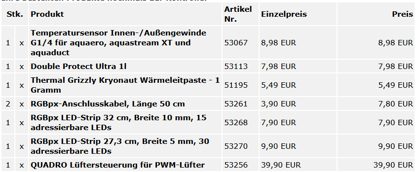

Ernsthaft: ;) Eigentlich ist fast nichts Neues hinzugekommen. Ablasschlauch war geplant, RGB war geplant ... Neu war für mich, dass ich noch mal rund 50 Öcken latzen muss, nur um die Lüfter sinnvoll regeln zu können. Das ist schon ein Wort, auch wenn der Quadro mehr kann als das.
Sinnvoll ist immer definitionssache. Deine jetzige "Steuerung" würde ja ausreichen, aber du interessierst dich für Temperaturbereiche, die eben nur mit Wassertemperatur auch gegenzuprüfen sind. Das könntest du auch mit einem geeigneten Thermometer und Gegenmessen im AGB, aber gerade hinsichtlich deiner Erweiterung um CPU später, macht eine sinnvolle Regelungsmöglichkeit über den Quadro oder best case AE (Aquaero) durchaus Sinn.
