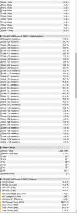

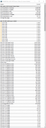

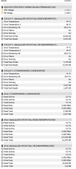

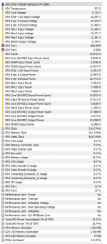

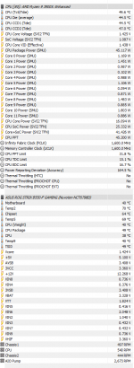

Hallo Zusammen,

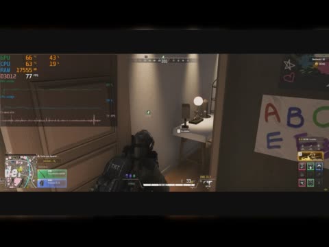

ich habe neuerdings Framedrops bzw. Minifreezes in jedem Spiel in fast regelmäßigem Abstand.
Dazu erstmal ein Video, ich hab es in drei Geschwindigkeiten dargestellt, damit es deutlich wird.
Mein System siehe Anhänge.
Zur Frage, ich habe keine Veränderungen im Bios oder durch sonst irgendeine Software vorgenommen.
Bevor ich das System kille und neu aufsetze meine Hoffnung, dass mir hier geholfen werden kann.
Im 3dmark oder auch furmark kann ich keine Freezes oder Drops erkennen. In jedem Spiel instant.
Ich bedanke mich vorab schon mal fürs Ansehen meines Threads und hoffe, jemand hat eine Idee.
Viele Grüße und einen schönen Abend noch.

Hättest das video nicht auf yt hochladen können
