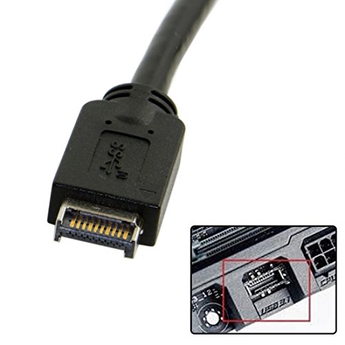

1) Ich habe am Gehäusse einen USB C Anschluss. Leider weiß ich nicht so recht, wo das Kabel auf das Mainboard gesteckt wird. Ich finde nur den Anschluss mit der Bezeichnung U31G1_C5. Mir sagt das leider nichts. Ansonsten steht da USB 3.1 Gen 1. Bei der Anleitung vom Gehäuse steht zum USB C Anschluss USB 3.1 Gen 2.

In BIOS wird mir auch angezeigt, dass ich Type C Anschluss front auf Auto stehen hab. Ich habe das Kabel für den USB Typ C Anschluss an den Stecker mit der Bezeichnung USB 3.1 Gen 1 front panel connector (U31G1_C5) angeschlossen, weil der gepasst hat

aha, soweit also. Das Mainboard hat schon einen Type C Anschluss, aber der läuft mit 3.0 Geschwindigkeit.
Also alles bestens.
