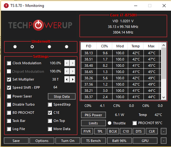

Nun habe ich mich intensiv mit undervolting von der CPU+GPU mit Throttlestop sowie XTU beschäftigt.
Eigentlich gibt es abseits der Abstürze keine Nachteile...
Nunja mir brechen die FPS und die Framerate ein, was eigentlich gar nicht passieren sollte.
Hierbei ist es egal, ob ich nun mit -0.80mv bei der CPU+Cache teste oder auch mit -0.130mv.
fivre-png.1019047
GPU stock gelassen, die stört weniger von der Abwärme.
Nun sehe ich in CPU intensiven Spielen wie BeamNG direkt 50 FPS weniger.
Stock 165 FPS mit Grafik ultralow, UV nur noch 115 FPS. Es stockt mit UV auch spürbar.
Assassins Creed Origins läuft ohne UV smooth.
Mit UV habe ich vereinzelte Stocker drin.
Hier sind es dagegen nur 5-8 FPS weniger.
Selbe bei anderen Spielen.
Laut den Tools hält der seinen Boost bei 3,9Ghz länger als davor.
Speedshift läuft anstatt Speedstep.
Temps sinken mit UV um 6-8°C.
Kann man das irgendwie erklären?

Ich hab ein Clevo mit der selben CPU und hab sie 0.3350 mw untervoltet das bringt sogar mehr Leistung weil die Cpu den Turbo nun über Stunden stabil hält auf 3.9 GHz anstelle von nur 3.2 GHz weil sie zu heiß wird und runter taktet das sind deine fps Einbrüche !
Habe meinen i7 7700HQ auf -0,130 offset core voltage und -0,120 core cache offset voltage.
Hat ca 18 grad im Schnitt gebracht und Leistung stieg leicht an.
Vorher taktete 1 Kern auf 3,8 GHZ und die restlichen nur auf ca 3.3 bis max 3,4.
Nun takten alle stabil auf Dauer auf ca 3,6.
Im Cinebench bringt das ca 10 Prozent mehr Leistung.
Schau mal mit HW Monitor wie die Kerne maximal takten.
