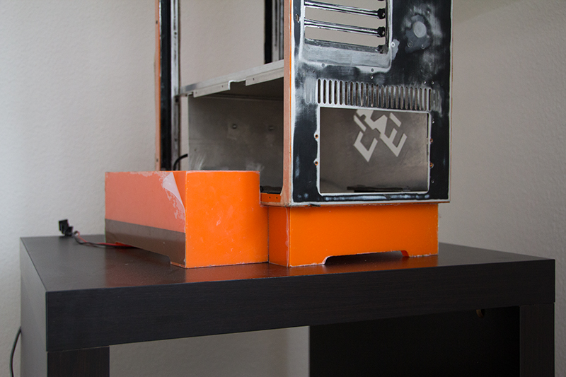

@Mod
Da ich nicht wie erhoft wärend den Ferien verleimen konnte gibts erst Heute ganz aktuell das erste Bild der ersten Verleimung. :D
Mehr dann leider aber auch nicht! :(
Machts gut ihr lieben und bis Bald!
:daumen:

AW: The Orange Lian-Li Thing (Der Finale Akt)
Das ist aber ne große Schraubzwinge :D
Nochmal ne Frage: Und geht das für Plexi und Metal auch?
LG
Für Plexi ja! Das Produkt Plexiglas gehört ja schliesslich auch in die Familie Acryl. Ist daher für alle arten von Acrylglasprodukten geeignet!
Metal? Nein!!!
:daumen:
Ok. Hab ich meine Frage wohl blöd formuliert:
Was geht für Plexi auf Metall?
Sorry fürs OT :(

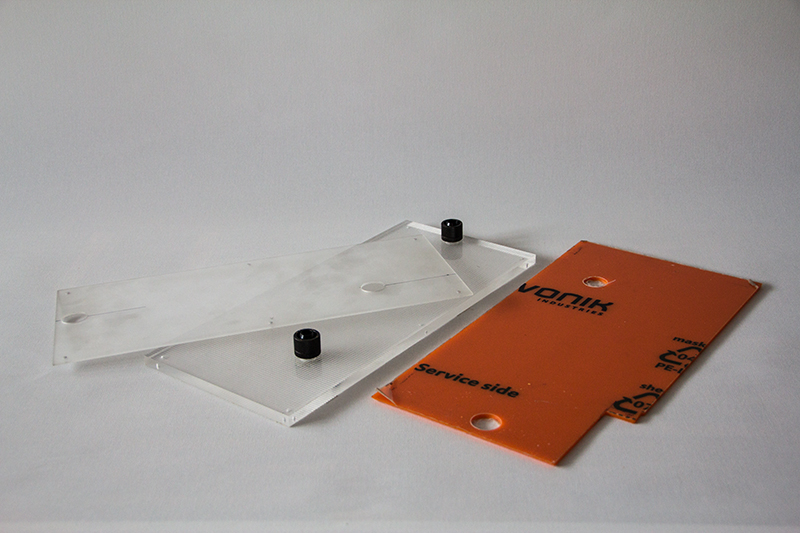

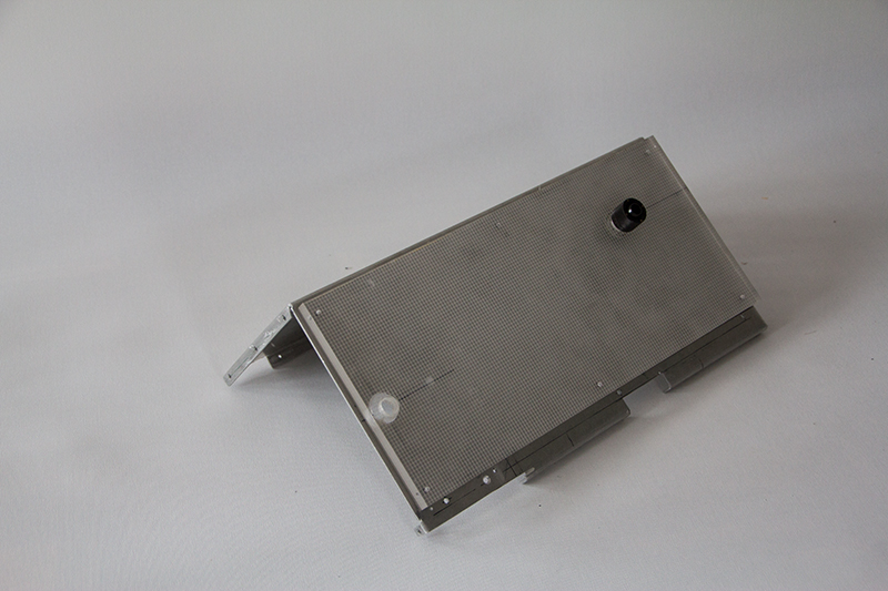

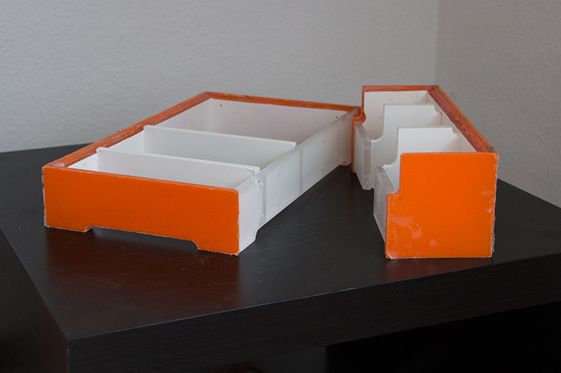

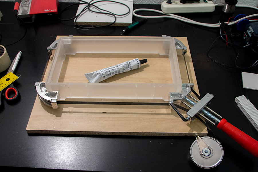

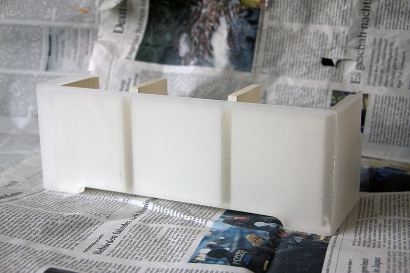

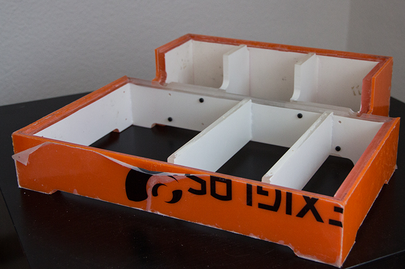

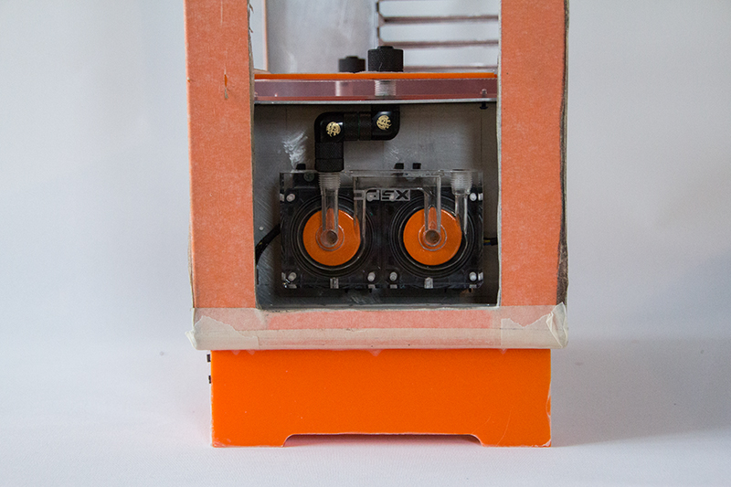

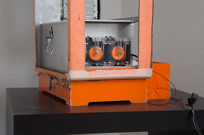

Der Sockel ist Aufgerichtet
Die letzte Woche habe ich genutzt um Schritt für Schritt die beiden Sockelteile fertigzustellen.
Zumindest das klein wenig Zeit was neben der Arbeit noch blieb. :ugly:
Ehrlich gesagt war es ein anstrengender Akt diese Plexiglasteile zu Verleimen..
Aber erst mal ein paar Bilder:
Das ganze sieht als kleines schmakerl so aus:

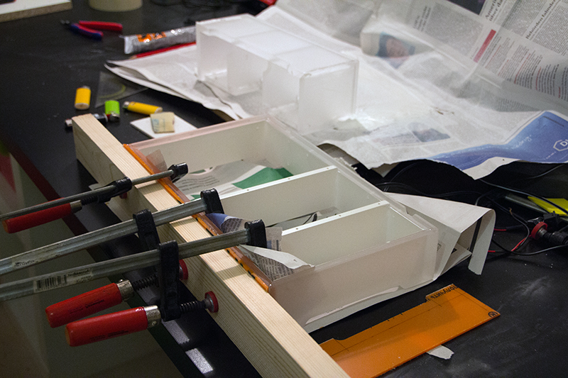

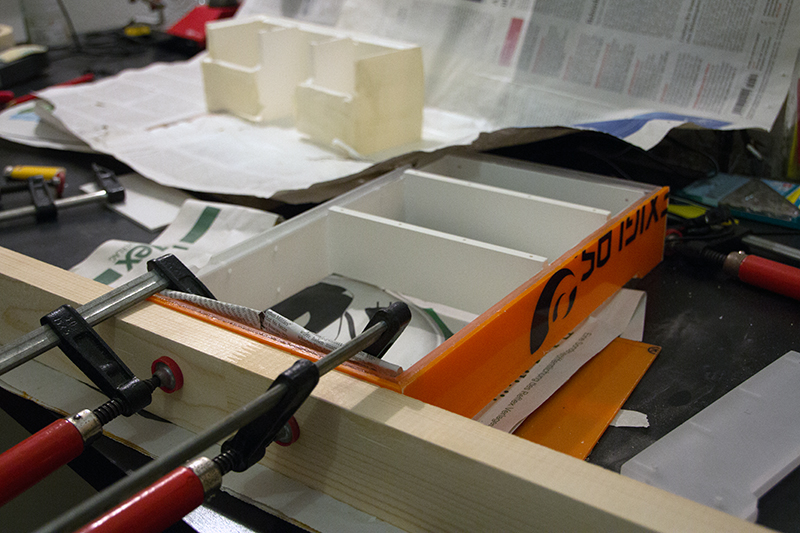

Die orangen trueled Teile habe ich 3 mal neu verleimt.. WARUM?
Jede noch so unregelmässige verklebung der Fläche war sofort zu erkennen.. !!
Der erste versuch war richtig schlecht! Ich hatte zig von Zeichnungen in der Beleuchtung-
Danach die demontage mit Nagelschere.. :devil::devil: 3 Stunden lang bis ich alle orangen Teile runter hatte. :what:
Neuer Versuch.. Noch immer schlecht! Obwohl ich 6 Schraubzwingen und diverse stück Holz einsetzte.
Nach einer weiteren demontage noch mal neu: :devil: :ugly:
Diesmal mit einem anpressen nur von Hand und sorgfältigem ausstreichen.
Mit abstand am besten gelungen. Der 3. Versuch hier jetzt anhand der beiden Bilder zu sehen.
Trotz allem ist es nicht Perfekt, gerade auf den langen Flächen sind deutlich ein paar "Flecken" zu erkennen!
Aber eins sag ich euch! Noch ein Versuch wirds nicht geben! Es bleibt jetzt so und fertig! Meien Nerven liegen Blank.
Trotz dieser Tatsache ist das Gesammtbild sehr stimmig und gut gelungen. Der Aufwand hat sich m.M.n gelohnt.
Wie immer ist es viel zu spät und ich hab keine Lust mehr zu Tippen. :D
Weitere Bilder folgen...

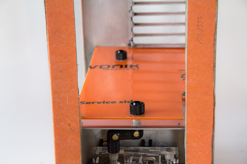

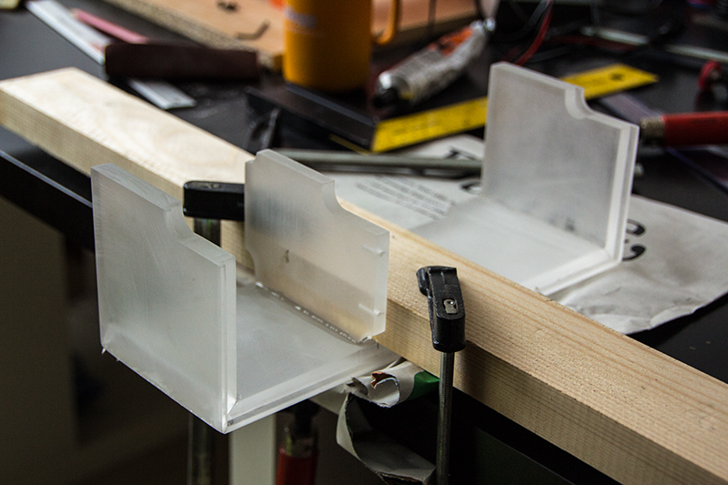

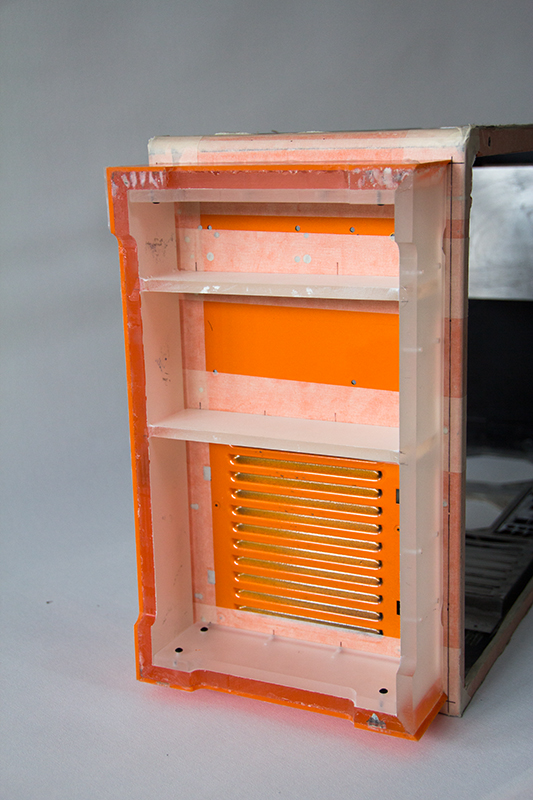

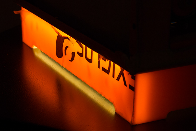

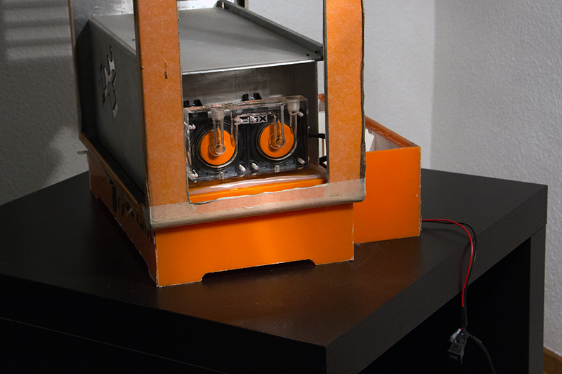

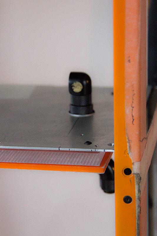

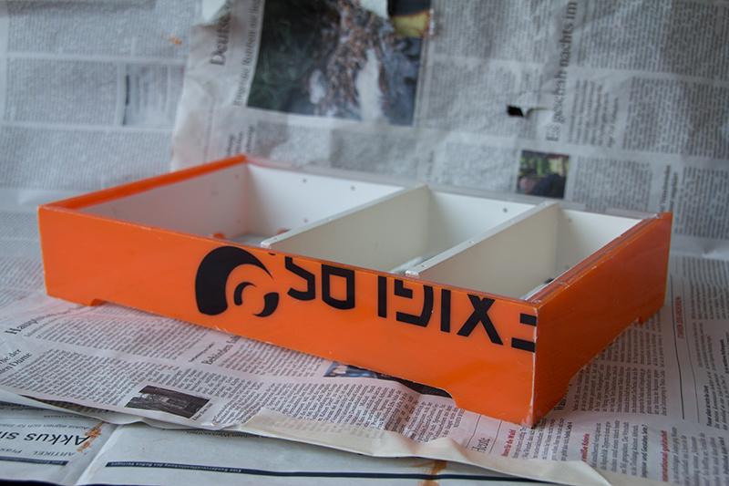

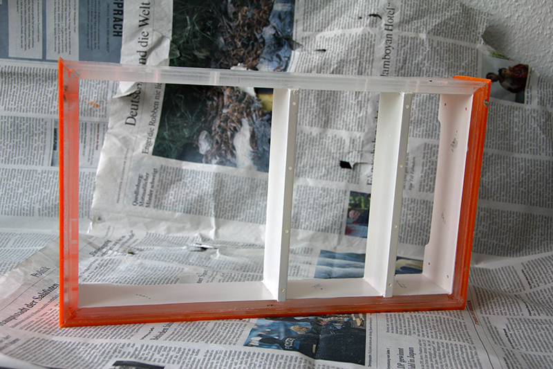

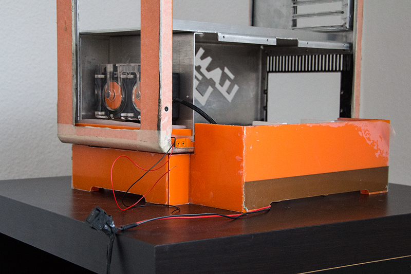

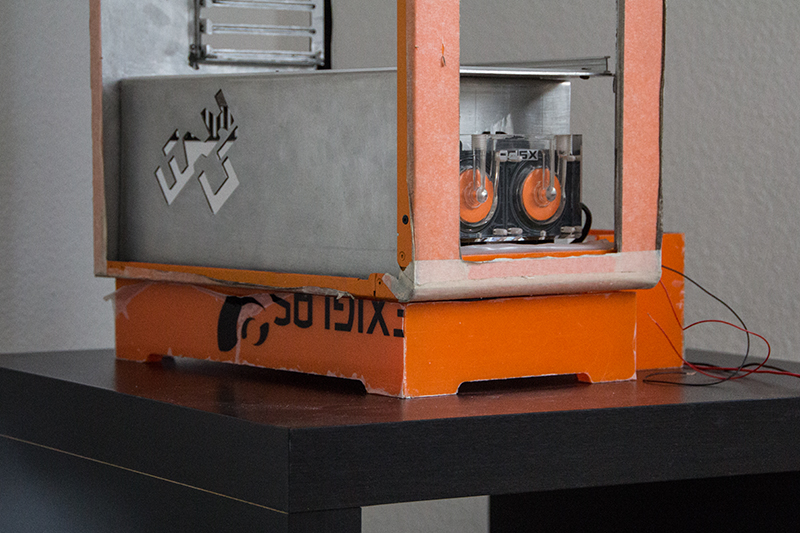

Der Sockel
Wie versprochen die Ergänzung zum gestrigen Update!
Diesmal mit Tageslichtbilder vom ganzen Gebilde. :D
Bitte wie bei allen meinen "Rohbaubilder" berücksichtigen: Es ist alles noch mit Schutzfolie oder Krep versehen und auch nur lose Aufgelegt.
Der erste grobe durchgang Schleifen ist jetzt auch gemacht. In allen Ecken ist noch überschüssiger Kleber.
Das kleine Eckstück ist noch nicht Verleimt. Das muss ich noch etwas kürzen damit alles passt.
Erst wenn die Seitenwand aufgesetzt ist, kann der zweite Sockelteil angebracht und Verschraubt werden.
Einen cm. über den Sockel wird die fertige Radiverkleidung ausragen. So zumindest der Plan.
Hier noch mal die Verschraubung der beiden Teile ersichtlich.
Als nächstes folgt die Befestigung am Gehäuse, ich hoffe das passt dann auch alles wie geplant.
Erst im zweiten Schritt nach der Lackierung des Gehäuses bzw. zwischendrin mal werde ich die Led's final anbringen.
@fubii
Danke für dein Lob.
@coroc
Deine Frage habe ich übrigens schon fast wieder vergessen.
Es gibt verschiedene 2K Kleber die gut sind für eine befestigung von Kuststoff auf Metall.
Letztens hatte ich einen aus dem Baumarkt, welcher sehr gut war.
Google einfach mal oder such einen Baumarkt ab, da gibts meist für alles irgendwie was zu Kleben.
Bis Bald

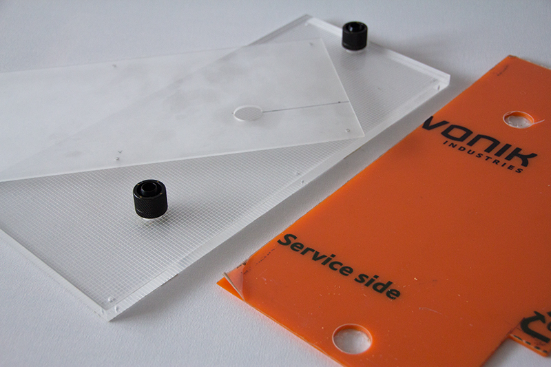

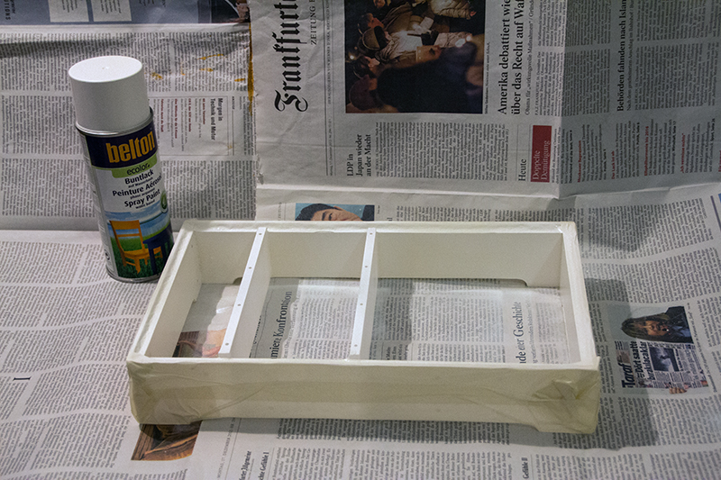

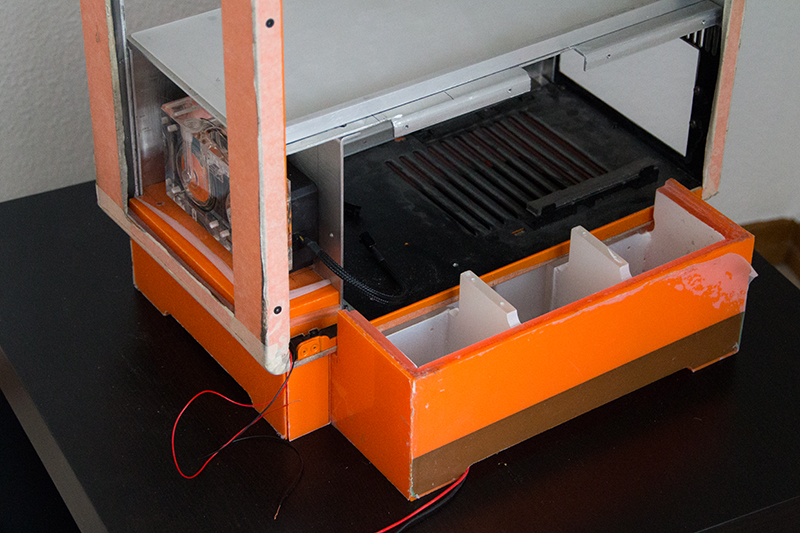

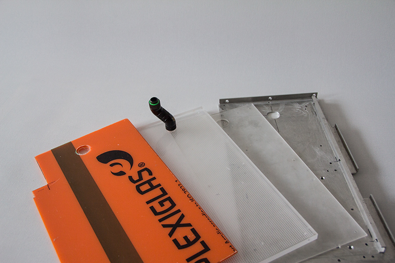

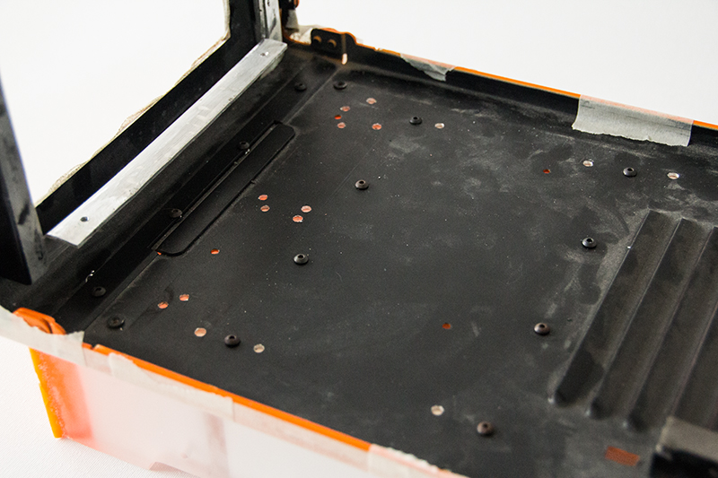

@mod

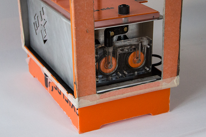

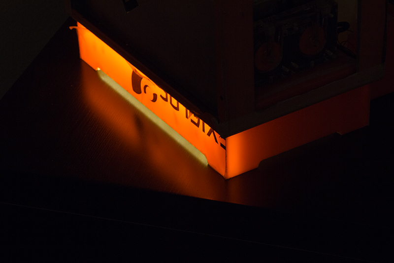

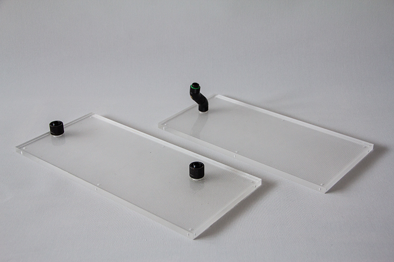

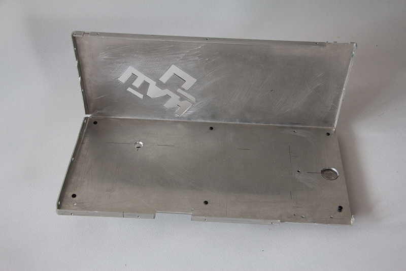

Nun endlich habe ich es im laufe der letzten Tage geschafft die Shot's in die A-Light zu bohren.!!!
Das hat echt viel Ausdauer gekostet da alles viel schwieriger war als vermutet. (z.b das 90° einschneiden des g 1/4 Gewindes oder übertragen an 4 schichten)
Dennoch hats irgendwie geklapt und man darf glaub ich zufrieden sein, den so viele dinge hätten schiefgehen können.
Bevor ich hier aber wieder zu lange unnötiges bzw. langweiliges Zeug schreibe hier ein paar Bilder davon:
Zwischenzeitlich habe ich tatsächlich auch den Sockel fertig gemacht zumindest was ide Befestigung angeht!
Mit insgesammt 16 M3 Schrauben hält der Plexisockel bombenfest am Gehäuse!
