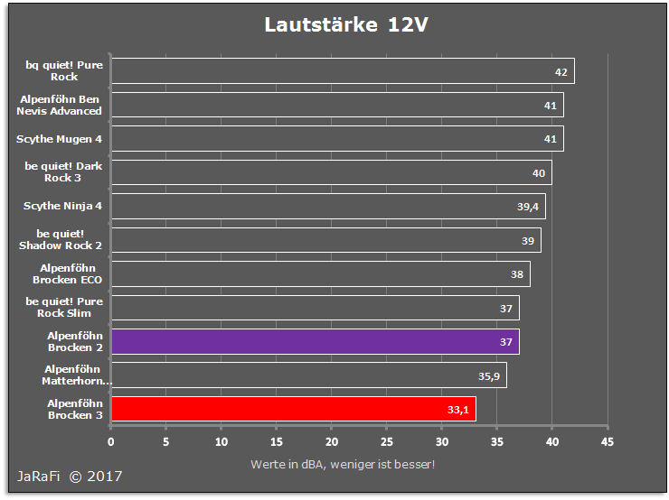

Moin, also ich kann vom Brocken 3 nichts negatives berichten. Zum Begriff der TDP, ist ein Richtwert, da diese Begrifflichkeit nicht genormt ist.
Wenn du mit OC und viel Spannung auf solche Temps kommst, halte ich das nicht für dramatisch. Die Frage ist, bringt dir das OC was, abgesehen von mehr Temps?
Wie auch schon erwähnt, erzeugt PRIME keinen Praxiseinsatz, für Messungen super, für den Hausgebrauch naja.
Beim Brocken 3 ging es auch weniger um maximale Kühlleistung sondern darum, dass er zugleich gut kühlt und sehr leise ist. Das hat man meiner Meinung nach perfekt umgesetzt.
