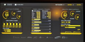

Ich weiß, anderes Case, ein i7-8700k ist drin aber meine 3080 hat nie Temps jenseits der 65° (RAM max 78°) gesehen. Neue Wärmeleitpads, Powerlimit bei 93%, Lüfterkurve auf 60%. Lüfter gehen vorne rein und der Rest raus.
Als Beispiel (siehe Aida Screen) Cyberpunk 2077 - 2560x1440, Max Settings, RT auf Psycho, DLSS auf Qualität.
Nebenbei ist Ordnung im Case nicht unwichtig, zum einen für die Temps, zum anderen für die Optik ;)
