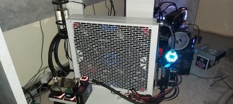

Hier ein Bild von meinem provisorischen Aufbau mit mora ich würde den mora nicht mehr hergeben der Kühlt gerade den Ryzen 5900x im idle passiv die Lüfter laufen erst ab 30° Wasser Temperatur

Bei uns ist im Flur ist keine Heizung das passt schon. Bin auch noch nicht ganz fertig mit mein Projekt. Hast du auf beiden Seiten Lüfter installiert?
