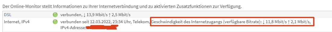

Hallo liebes Forum,
ich wollte mal wissen, was es bei der Telekom eigentlich mit der "verfügbaren Bitrate" zu tun hat? Weder die Kollegen der Telekom NOCH der Techniker vor Ort konnte mir diese Frage beantworten. Mithilfe diesen Tricks konnte ich meine DSL-Datenrate von 11 auf 14k steigern und meinen Ping um -20ms senken. Aus irgendeinen Grund werde ich jedoch auf 11,8 mbits "gedrosselt"?
Ich habe das gesamte Internet durchforstet, wurde aber nicht fündig.
Vielen Dank im Voraus.
LG
Es kommt immer Overhead dazu. z.B. PPP bei der Einwahl. Das würde die Zahl bei der FB erklären. Daher ist die Übertragungsrate der eigentlichen Daten immer kleiner als die der Leitung.
Am PC kommt ja noch der IP-Header, TCP/UDP und meist noch ein Protokoll wie HTTP oder FTP dazu.
Der höhere Wert ist die "Snyc"-Geschwindigkeit. Die kann häufig deutlich höher sein.
Der niedrigere Wert ist aus Gründen der Stabilität.
Bei der Telekom gibt es ein System welches ASIA genannt wird. Jenes misst die Leitung und korrigiert bei Bedarf die Geschwindigkeit nach unten um FEC-Fehler (Neuanforderung nach deffekten Paketen) zu minimieren.
Manchmal muss man dieses System etwas "überreden" etwas mehr zu geben.
