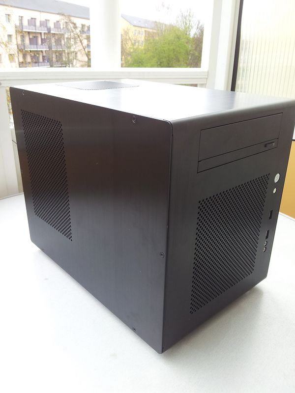

Exkursion: vorläufiger Einbau der neuen Hardware im Server [silent und kühl]
wie die meisten von Euch wissen, war ich ja mit dem Server noch nicht ganz zufrieden was die Lautstärke anging. Deswegen konnte ich es nicht lassen noch ein paar Dinge zu besorgen:
  • FibeVixer für die Sys-Platte
  • Noiseblocker 140er Front
  • Noiseblocker 120er Top
  • Dämmset von Kingmod
  • leises Netzteil (nach langer Diskussion und reger Hilfe von Reisball, sowie einer ordentlichen Rechereche, habe ich mich für ein Enermax 80+ 350W entschieden

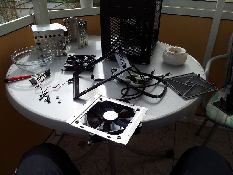

heute vormittag habe ich mich auf den Balkon gewagt und das ganze zusammengestellt...einerseits um der Kellerblässe vorzubeugen, andererseits, weil es etwas bewölkt war und man da, wie ich gehört habe, wohl gute Fotos machen kann. Also dachte ich, guckste mal, was die kleine Handycamera vom S2 so kann.
Will Euch also mit Fotos versorgen und zu meinen einzelnen Maßnahmen auch meine Meinung sagen :)
Noch mal als Reminder: es soll ein möglichst leises und kühles Projekt werden :)

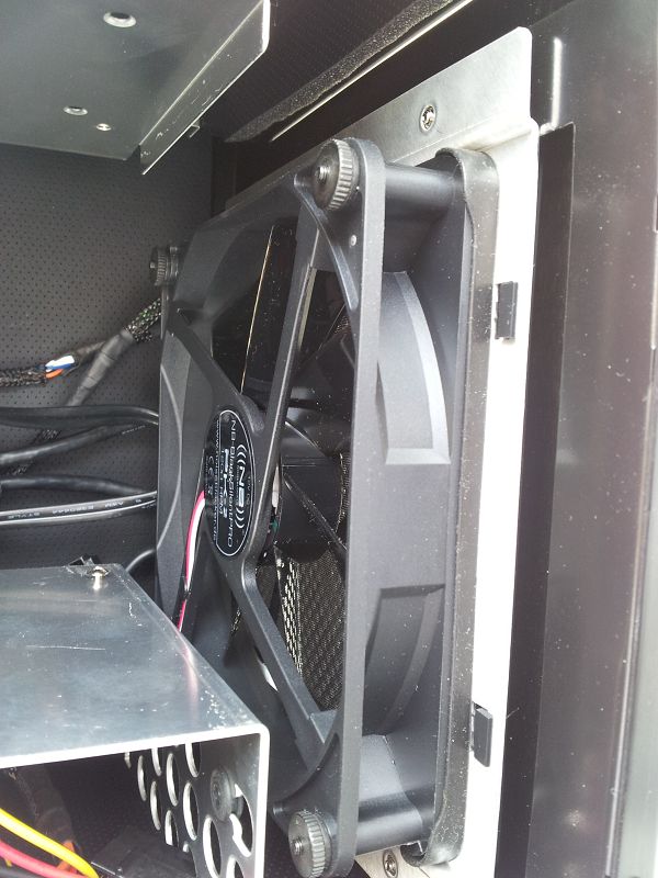

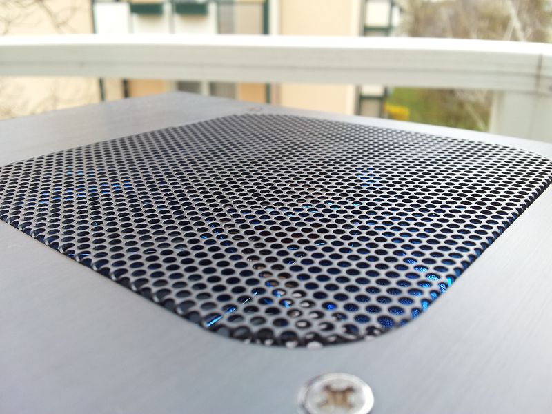

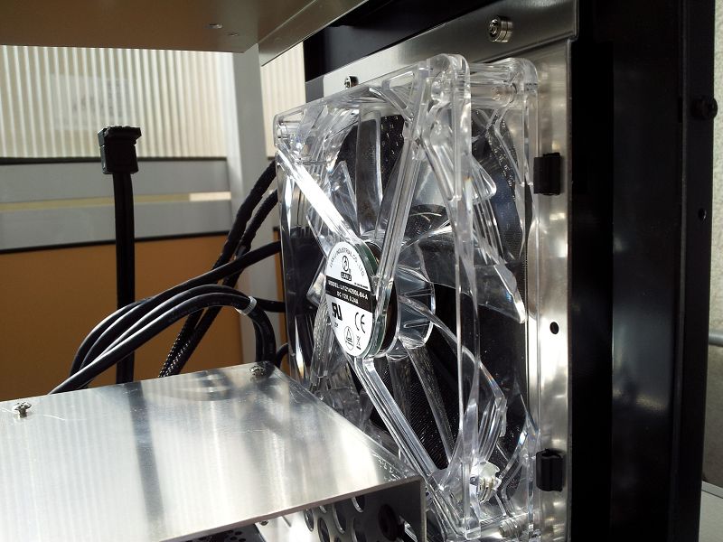

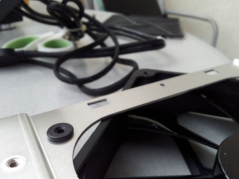

Die Lüfter
Für den ein oder anderen nix Besonderes mehr - aber für mich ein Hingucker. Extrem schön, extrem durchdacht: Die Noiseblocker
Leider habe ich nicht auf Reisball gehört, sonder die "mittleren" Editionen geholt - ein Mix aus Durchfluss und Lautstärke. Hörbar sind die guten Stücke nicht - aber der Airflow vor dem Meshgitter umso mehr.
Angeschlossen wie folgt: 140er in der Front per 7V Adapter direkt übern Molex, 120er on Top (der hörbare Airflow ist hier logischerweise) übers Board. Werde ihn wohl per Speedfan viel mehr runtertakten. Oder ich mache es nochmal komplett andersrum und gebe dem Frontlüfter mehr zu tun, da das NT ja nach innen zeigt und hier auch Luft raussaugt. We'll see :)

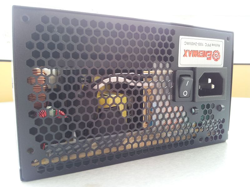

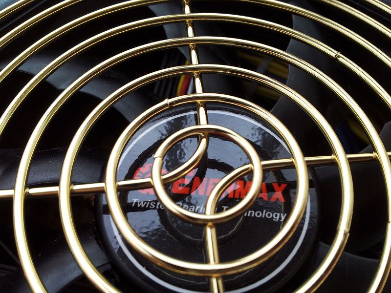

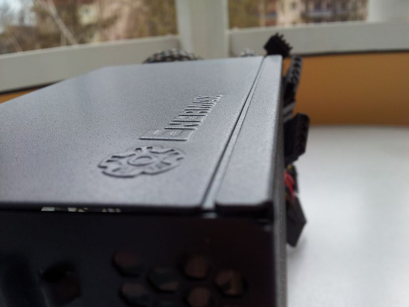

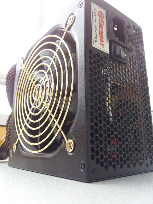

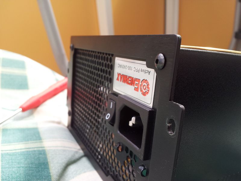

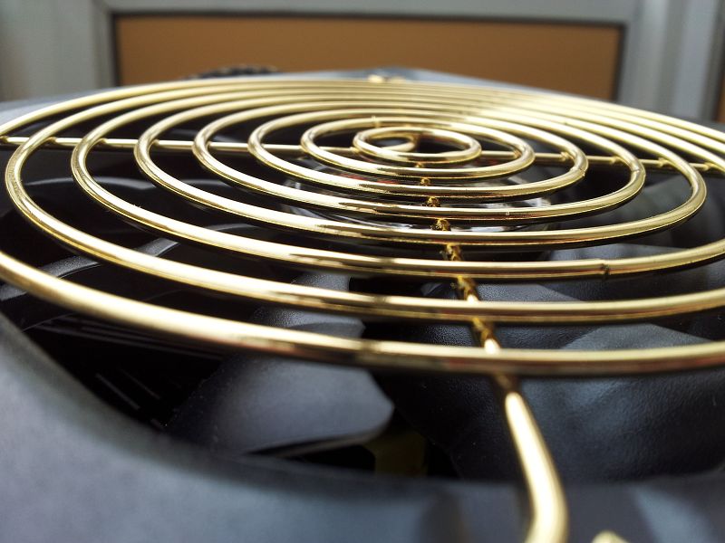

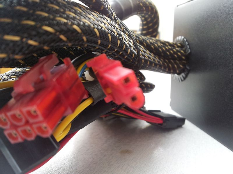

Das Netzteil
Das gute Stück hat ne 80+ Gold Zertifizierung, dafür aber kein KM. Ein guter Deal, dachte ich und wurde generell nicht enttäuscht. Absolut UNHÖRBAR! Es ist n Knaller. Und später, bzw. mit erholtem Bugdet werden die Kabel gesleeved und auf die richtige Länge gebracht.
Außerdem kommt es mit PCIe Kabeln daher, die später sicherlich wichtig werden - UND (ich hatte anfänglich echt Angst) - hier gibt es keinen 20+4 Pin ATX Stecker, sondern einen kompletten! Dieser passt dennoch wunderbar auf ein 20Pin Board. Ich weiß ja nicht, ob das Standard ist, aber ich fands richtig gut
was gibt es schöneres? Lian-Li-Qualität + Ausnahme-Schrauben von Nils + einem Stück hochwertiger Hardware
edel, oder? obwohl ich kein Gold-Fan bin :)

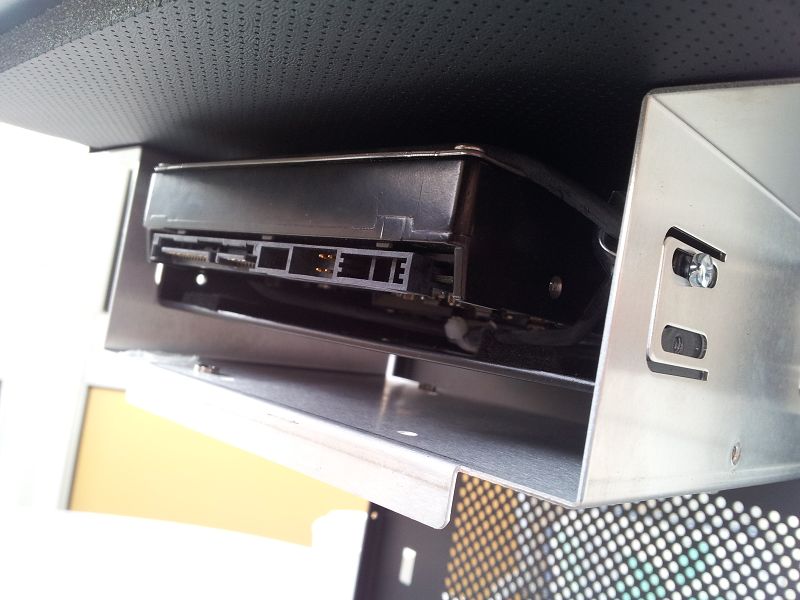

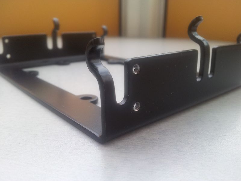

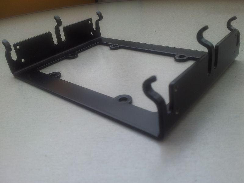

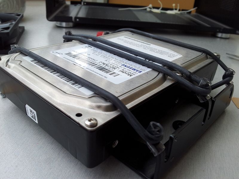

Der VibeFixer
mit durchweg super Bewertungen dachte ich mir einfach ich versuchs mal. Und ich wurde nicht enttäuscht. Die Festplatte, die sonst scheinbar kettensägenartig ihre Köpfe über die Magnetscheibe gerissen hat ist - UNHÖRBAR. Hätte ich nie für möglich gehalten. Durchdachte und einfache Installation, wertiger Rahmen - schwarz gepulvert - so hab ich das gern. Ich hätte echt nicht gedacht, dass dieser Rahmen so viel Lärm abhält. Empfehlung meinerseits!

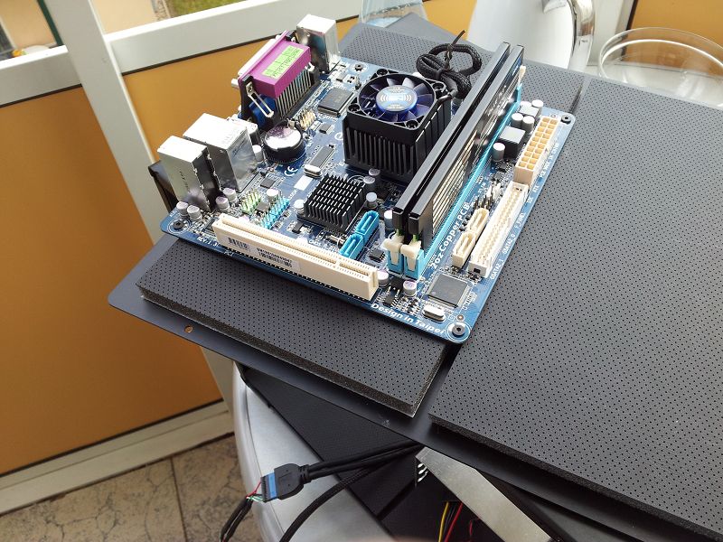

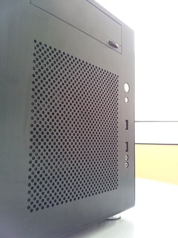

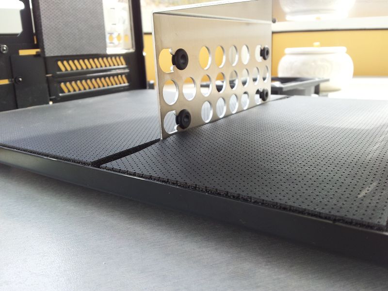

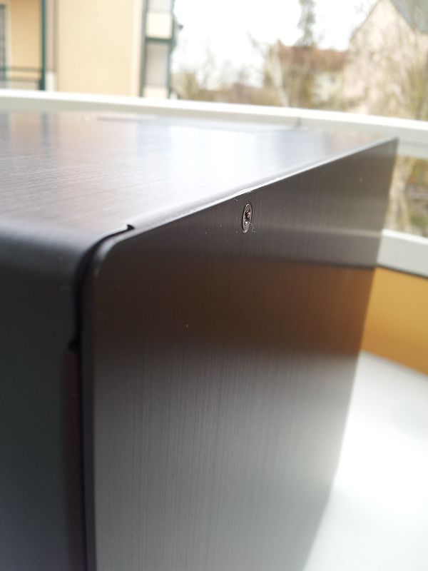

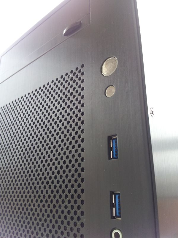

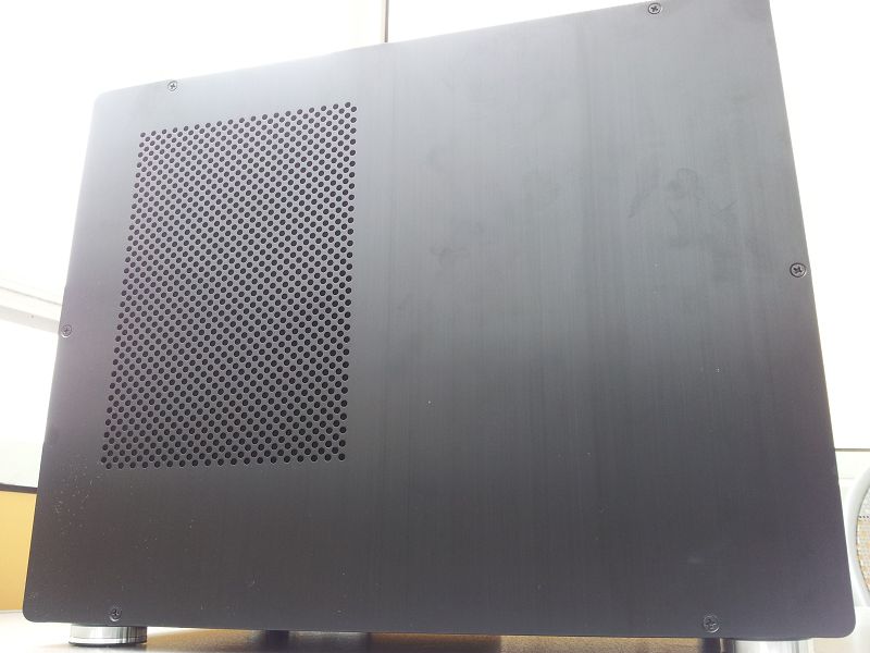

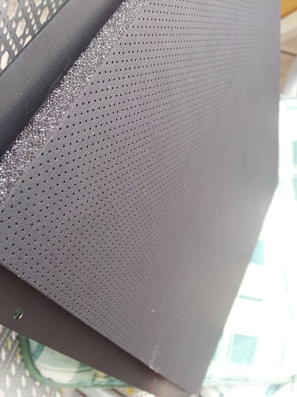

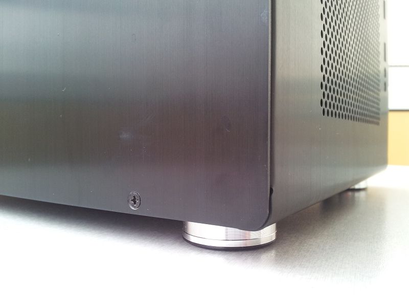

Das Gehäuse und die Dämmung von KingMod
Zu dem Gehäuse braucht es wenig Worte: wunderbare Verarbeitungsqualität, ein Platzwunder trotz kompakter Größe, und durchdachte Kühlungsmöglichkeiten. Das Standardgehäuse ist mit den verbauten Lüftern nicht unbedingt für ein Silentmod geeignet. Der 140er in der Front ist Kirmes-Blau und laut - hat aber ordentlichen Durchsatz. Der Lüfter on Top ist schlicht schwarz, was mir gefällt - allerdings auch zu laut. Verbesserungspotential sehe ich in besseren Schrauben ("der Lack is ab") und in nem eigenständigen MB-Tray, was das KM wesentlich vereinfachen würde - denn das braucht man bei einem so kleinen Gehäuse einfach!
Zur Dämmung: erster Eindruck: hochwertig! Die Platten sind gut überlegt und passgenau. Dabei muss man selbst aufpassen ordentlich zu verkleben. Was schwer fällt ist eine Platte bündig an die andere zu legen - hier brauch man wahrscheinlich einfach mehr Übung. Einzig die Dämmung vor dem Laufwerkslot hätte meines Erachtens nach größer ausfallen dürfen und die Matte hinterm Mainboard hätte dünner sein können.
Die Wirkung: ist passabel. Aber ich bin der Meinung, dass das Dämmset nur seine volle Leistung zeigen kann, bei einem System ohne Gehäuselüfter. Mit meinen 2 Lüfteröffnungen verfliegt der Effekt natürlich. Aber das Material wirkt meines Erachtens nach auch schwingungsdämpfend. Wenn ihr mich jetzt fragt, ob ich sie mir nochmal holen würde - eben für dieses Projekt lautet die Antwort wohl eher nein. Denn die Lochgitter die allseits präsent sind, kann man auch mit Moosgummi abdecken. Also zur Lüftzirkulation logischerweise ein Minus wie nicht anders zu erwarten, Design und Verarbeitung (Schnittkanten, rechte Winkel) ein dickes Plus. Naja, jetzt hab ichs, und werds auch nicht mehr rauspulen :)
Leider ist die Matte unterm MB sehr dick (ist auch nicht eingeklebt, da ich sie vlt. im Sommer beim Wärmestau entfernen muss.
UND: das obere linke Loch für den Abstandshalter des MB war nicht ausgespart :daumen2: für ca 25 Euro erwarte ich das eigentlich, oder?
hochwertig ist es in jedem Fall!
schön gelöst! Die Matten passen genau - sollte ich nun aber ne GPU verbauen ist die Matte futsch.
Schade: hätte mir Material zur Ausfütterung der "Schlitze" gewünscht.

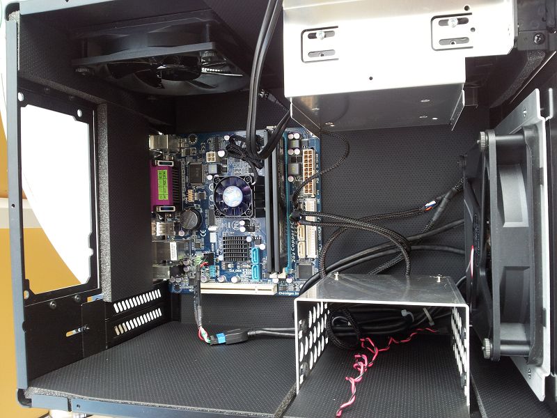

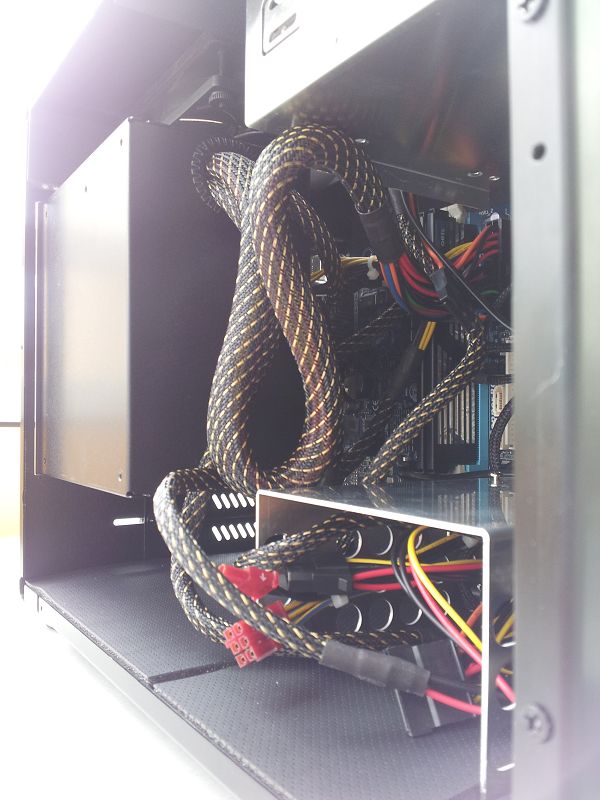

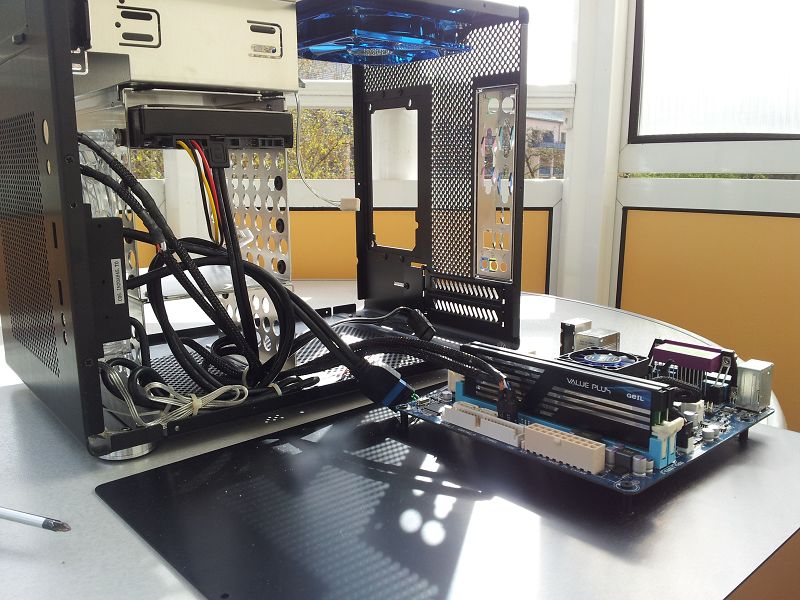

Zusammenbau/Impressionen
Natürlich ist es was grundlegend Anderes ein kleines Gehäuse sinnvoll zu bestücken, statt einfach die HW in ein BigTower zu setzen und sich danach über die Kabel Gedanken zu machen.
Hier kommen noch ein paar Impressionen während des Zusammenbaus und ein bisschen Feedback zur Gesamtkonstellation meiner "Silent-Modifikation" vom PC-Q08B.

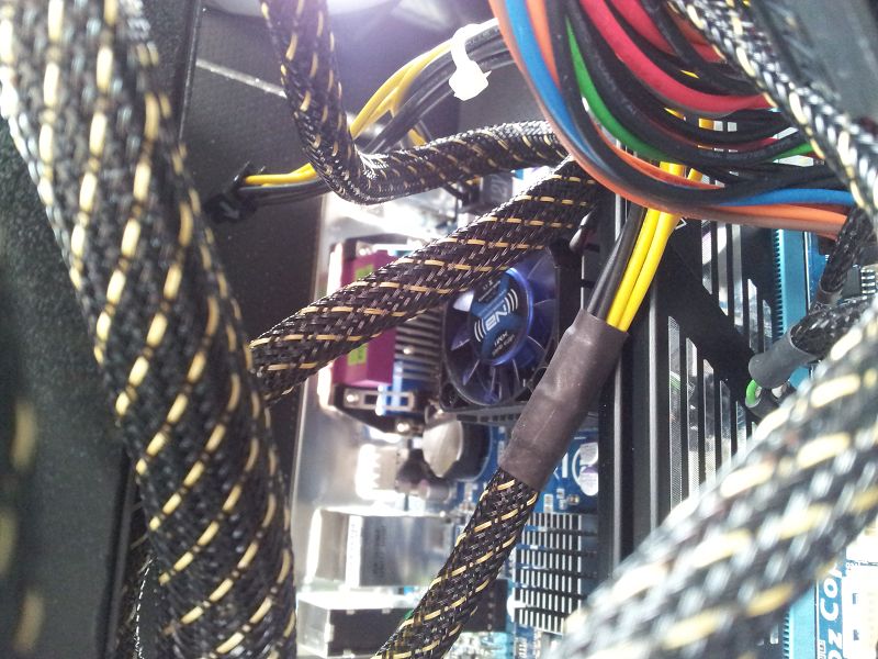

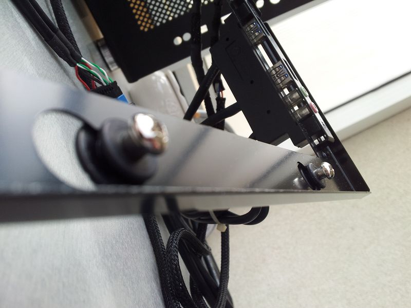

FAIL: wer zu doll an Kabeln zieht, haut halt auch mal den Sleeve ausm Shrink. :daumen2:
Das Bild stammt allerdings vom Ersteinbau (daher auch die dilletantische KM-Lösung am Gehäuseboden)

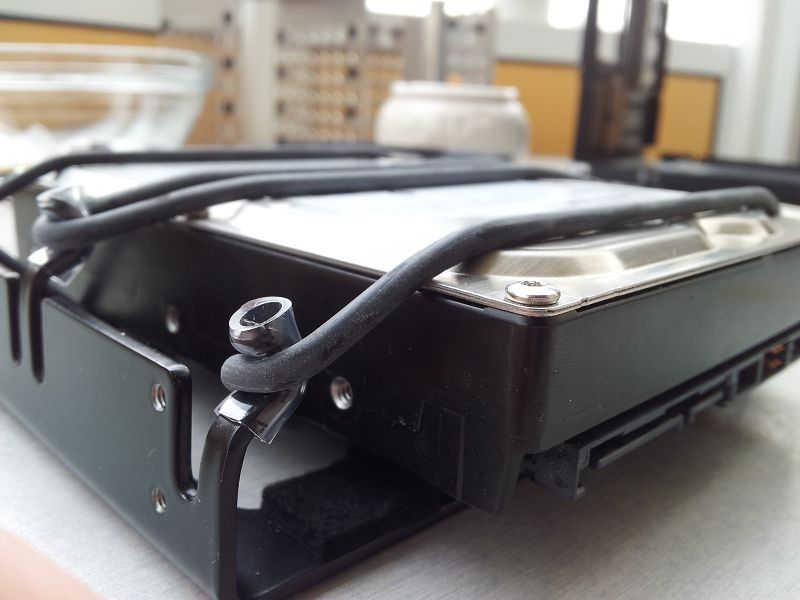

cool: für den Lüfterwechsel müssten die HDD-Käfige nicht weichen. Ich hatte se natürlich dennoch draußen. Sehr schönes Konzept von Lian Li auch mit dem abnehmbaren Staubfilter.
Der Ausbau hat begonnen. BTW: finde Board/Ram/CPU-Fan passen ganz gut.
zum Sleeve-Fehler beim Reset/HDD/etc. Kabel: war echt richtig fummelig, wenn man so Klopfoten hat wie ich :) fürs nächste Mal: erst genau schauen, wo was hinmuss, und dann Sleeven und etwas mehr Spiel lassen.

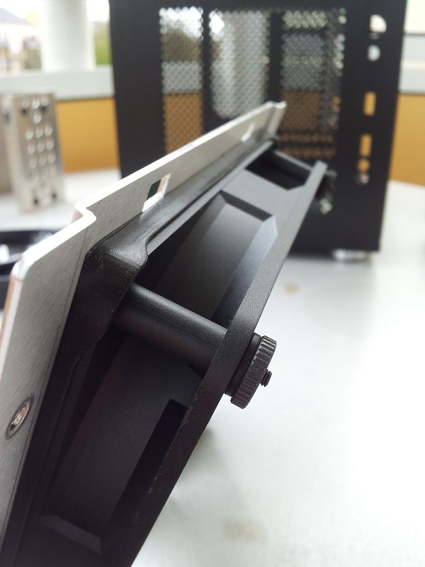

ein Traum: Die Lüfteraufhängung in der Front wird sowieso nochmal entkoppelt! Hier kommt nix im Gehäuse an!
Ein Traum²: Noiseblockerrahmen und Inlaypuffer verhindern nochmals jegliche Vibration im Zusammenspiel mit der gekoppelten Aufhängung im Gehäuse

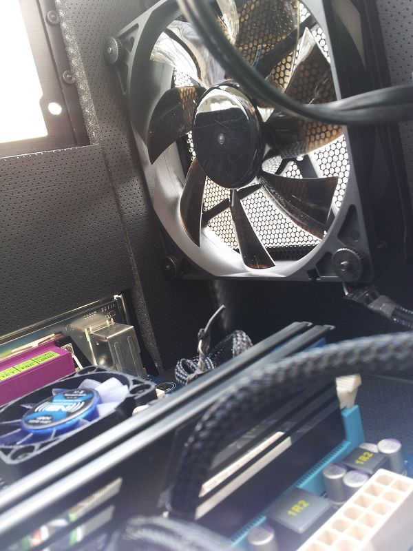

eingebettet verrichtet nun der 120er on Top seinen Dienst. ,
Wie schon bemerkt: Die Geräuschquellen im Gehäuse enstehen nicht durch Vibration. Ich glaub besser kann man die kaum rausnehmen, sondern durch den Luftzug. Daher wurde der ontop Fan auch auf 5V runtergedrückt, da das NT ja auch Abluft mit rauszieht.

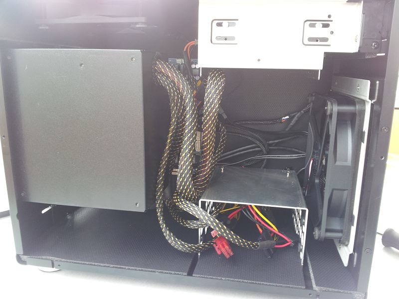

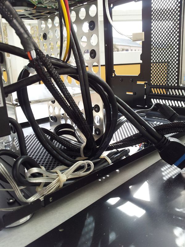

trotz zuvieler Kabel könnte jetzt locker noch der mittere HDD-Käfig eingesetzt werden! und somit Slots für 4 zusätzliche Speicher geschaffen. Mit etwas Überlegung ist auch der untere Teil ganz schnell leer :daumen:
In meinen Augen einfach schön! Hier kommt vlt. noch ne Abdeckung aus dem restlichen Dämmungsmaterial rundherum.

--> der VibeFixer ist der Überbrenner. Absolute Empfehlung. Es erscheint mir schlicht nicht logisch, dass diese kleine Maßnahme solche Auswirkung haben kann!
