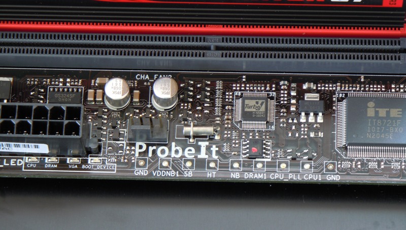

Nun mache ich mich mal daran das Mainboard auf Wasserkühlung umzurüsten, bei näherer Betrachtung dessen ist mir aufgefallen das man hier auch die effektiv anliegenden Spannungen hier ermitteln kann.
Ich hoffe Lehni und Klutten haben nichts dagegen, mich hat das innere des Kühlers auf jeden Fall interessiert.

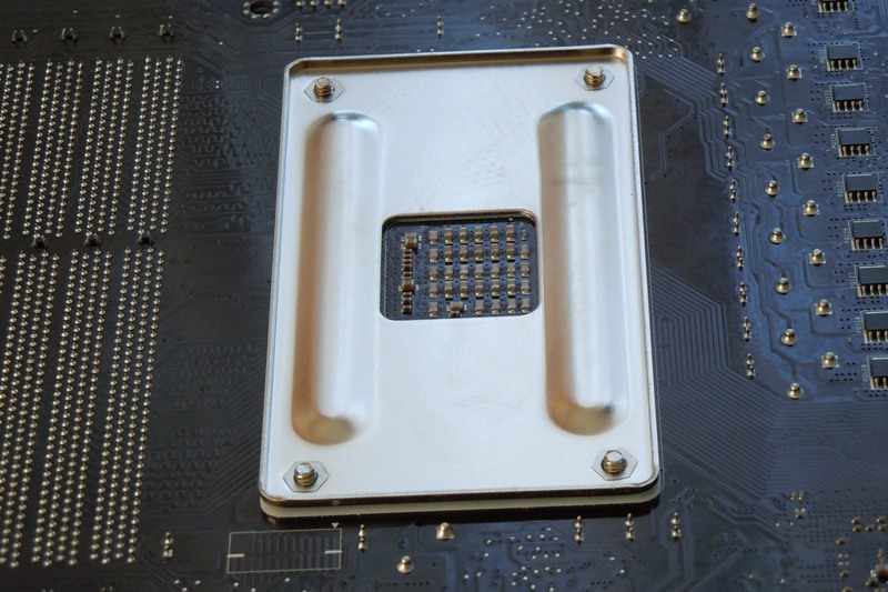

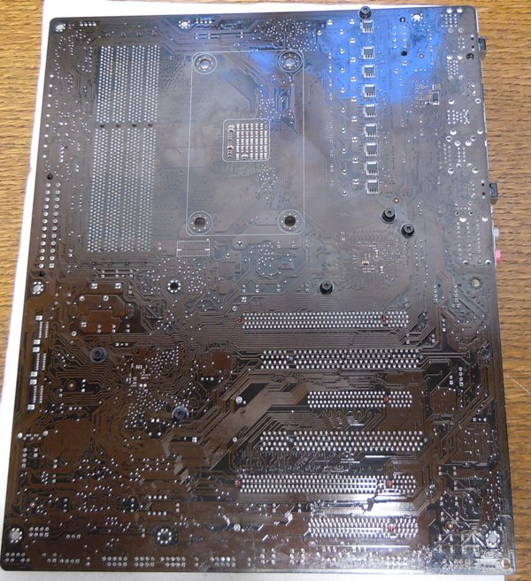

Hier noch ein Bild der originalen AM3 Backplate.

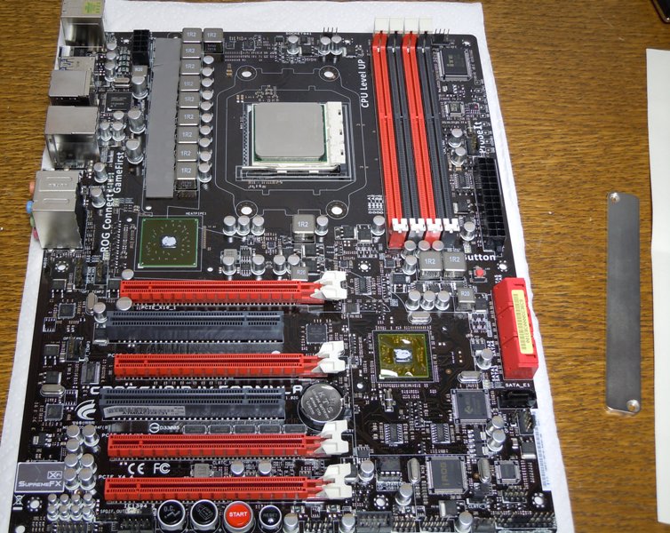

Diese wurde dann auch gleich demontiert, inkl. des originalen AM3 CPU-Kühler Befestigungsmoduls.

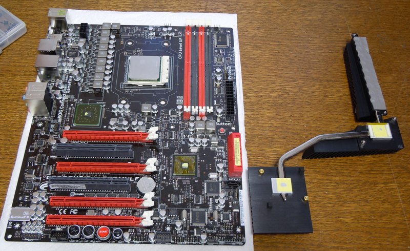

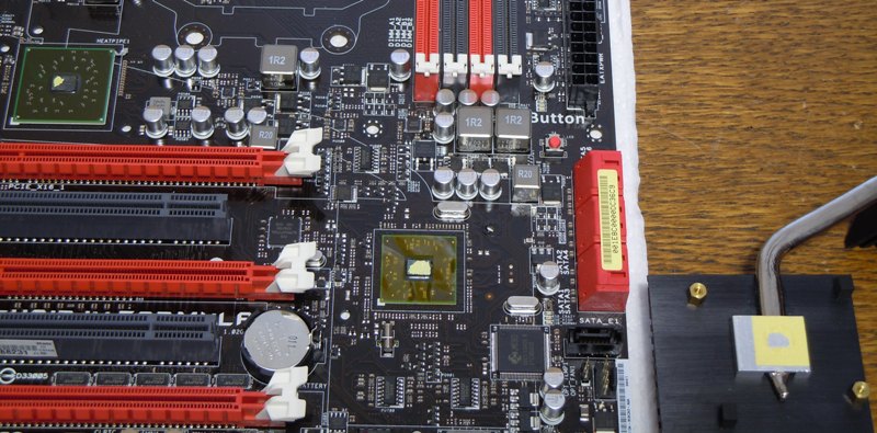

Nach Abnahme der Heatpipe-Konstruktion ist einiges des sehr harten Wärmeleitmaterials auf den Chips hängen geblieben, das waren 20 Minuten Aufwand diese zu entfernen.
Die Rückstände noch mal aus der nähe.

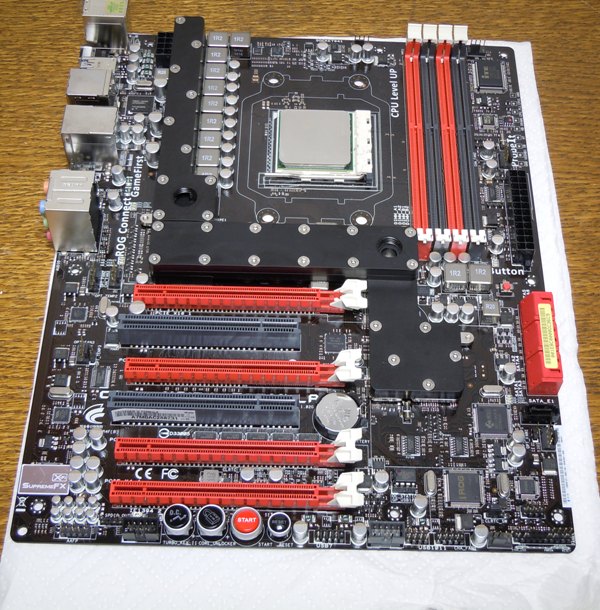

Die Chips wurden mit Wärmeleitpaste und die Spannungswandler mit Wärmeleitpad versehen. Schade das dies bei einen Kühler für 129€ nicht mitgeliefert wurde
Mit montierter Mobo-Wasserkühlung.

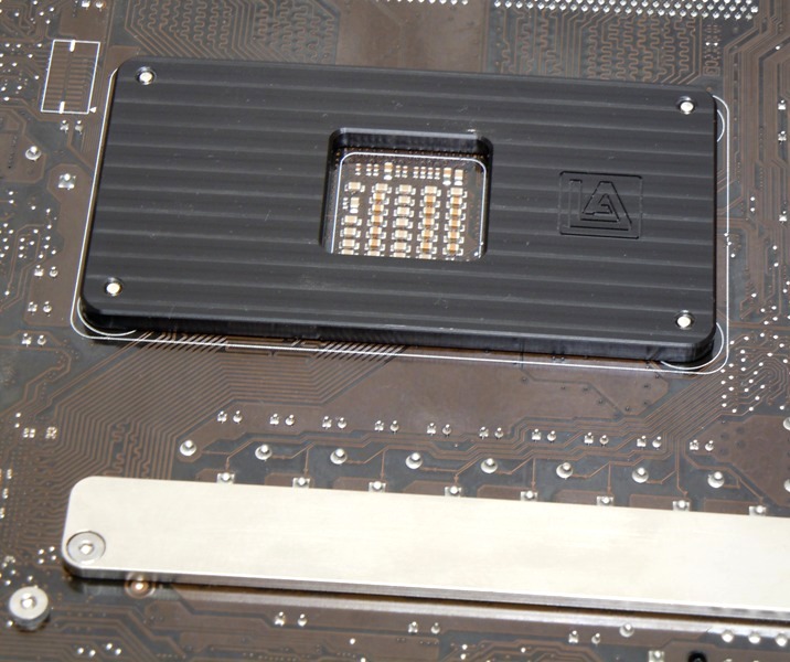

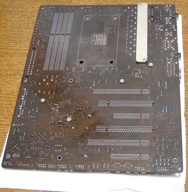

Von hinten.

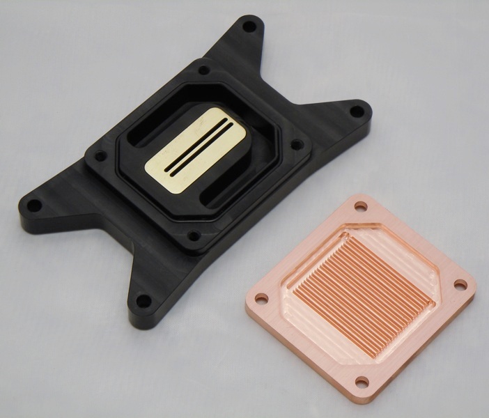

Mit montierter LA Backplate ...
... hat man die fertige CPU-Kühler-Halterung

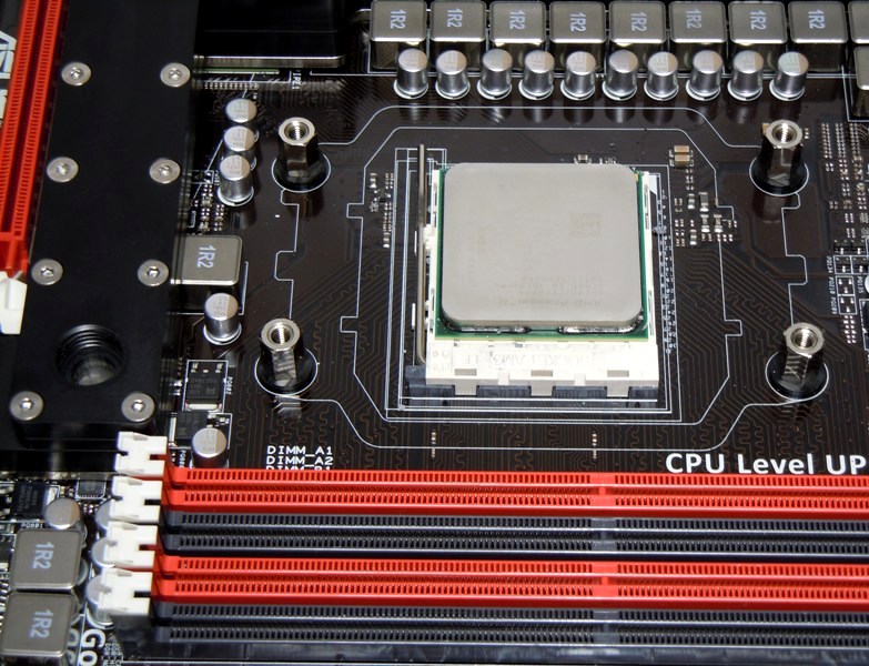

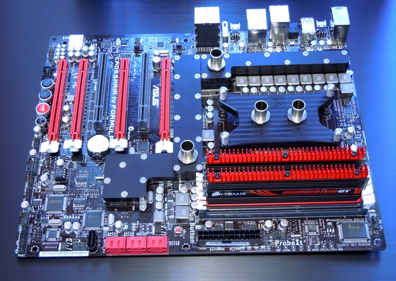

Das fertige Ergebnis.
Und da der zu verwendende Schlauch gerade so ein Thema war, hier das optische Zusammenspiel mit dem Tygon.
