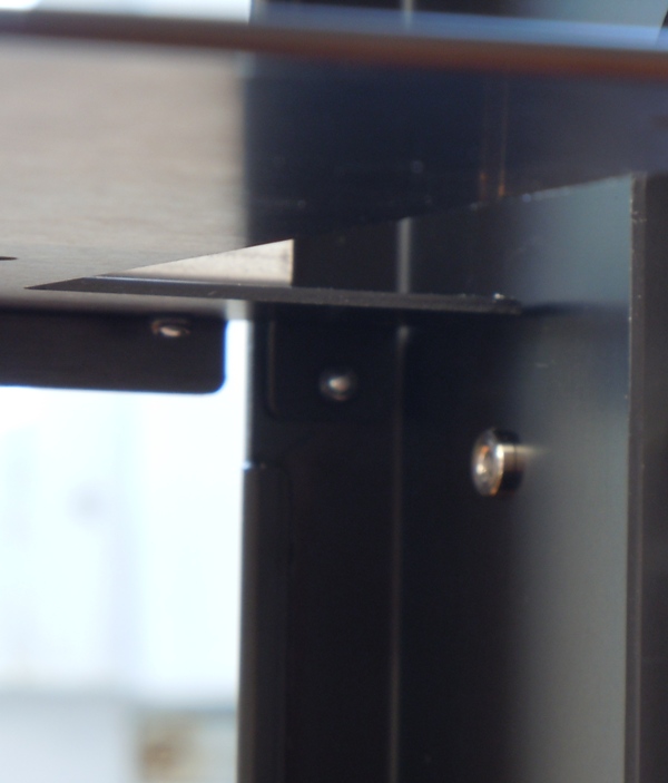

der 420er sieht viel besser aus ja, noch ein kleiner tipp du wirst ja höchstwarscheinlich die midplate nicht neu lackieren, auf die schnittkanten könntest du solchen kantenschutz machen, somit sieht man die schnittkanten später nicht mehr. Kann dir auch den shop nur empfehlen, gute qualität und super schnelle lieferung.

mit dem Kantenschutz kann man auch leichte Ungenauigkeiten beim Dremeln verstecken :devil:
Ich beabsichtige den geschnittenen Kanten (falls mir diese sauber gelingen) mit einen schwarzen Edding etwas dem metallisch blanken Glanz zu nehmen, mal sehen wie dies aussieht, Kantenschutz ist dann schnell nachgerüstet ;)

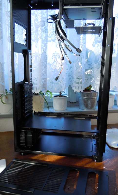

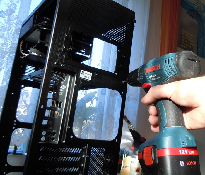

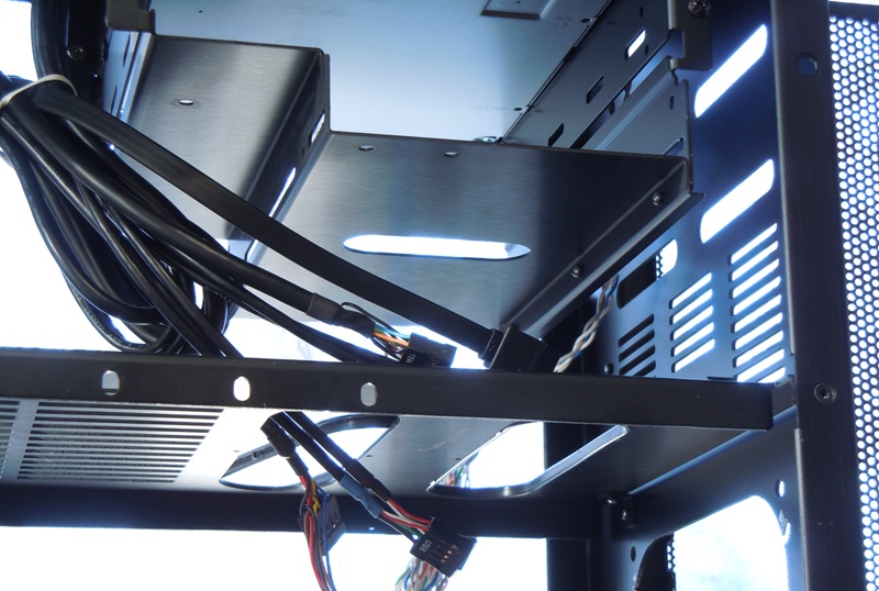

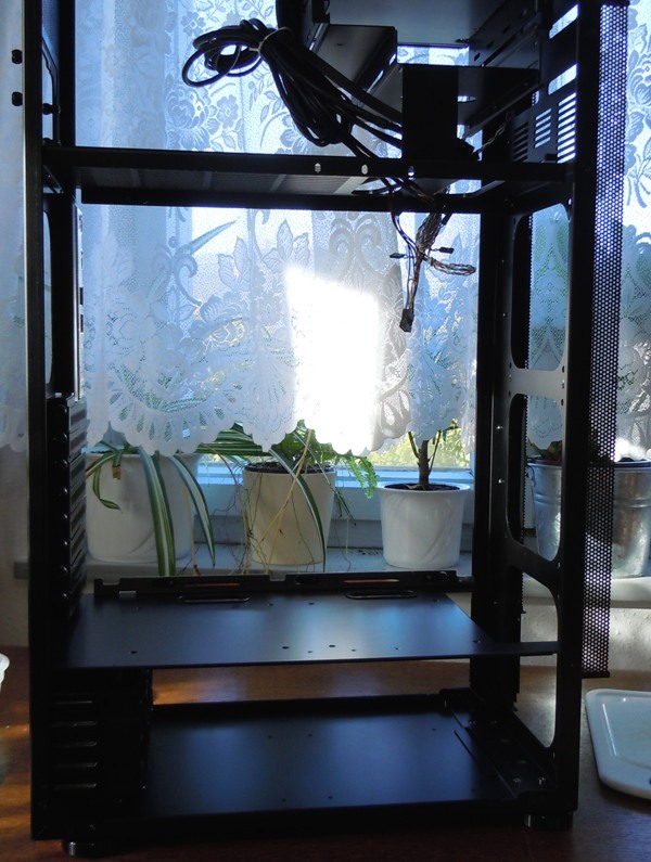

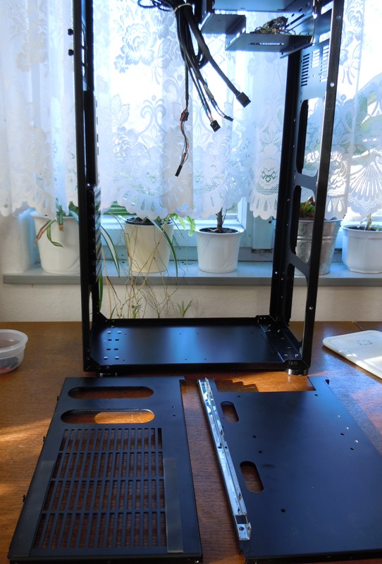

3.3 Anpassungen für 420er Radiator Teil 1: Zerlegen des Gehäuses
Um den 420er Radiator in der Front montieren zu können wurde als erstes die gesamte verbaute Hardware wieder entfernt.

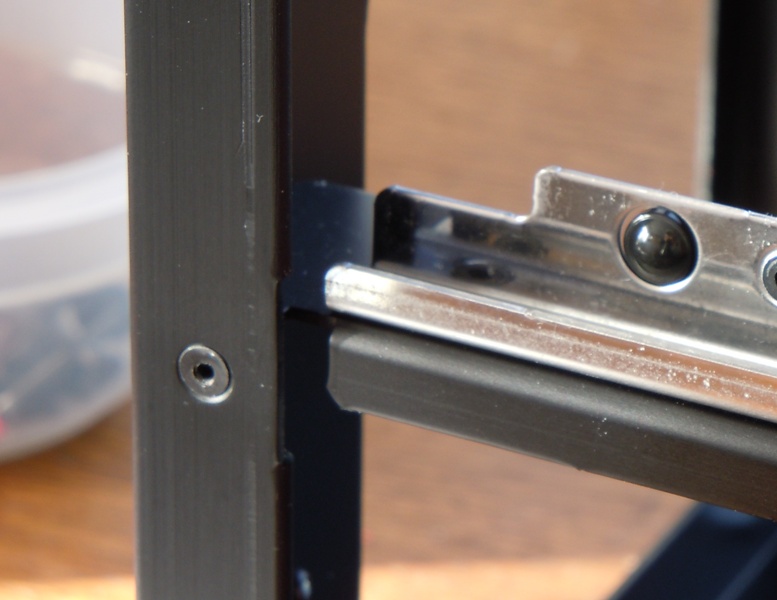

Diese kleine Strebe ...
... ließ sich noch mit Schrauben entfernen.

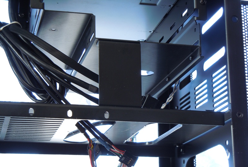

Die Zwischenböden sind aber alle genietet.

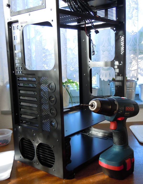

Diesen rückte ich dann mit dem Akkuschrauber zu Leibe.
Es ist schon ein komisches Gefühl an einen 440€ Gehäuse einen Bohrer anzusetzen!!! :ugly:
Alle Nieten des oberen Zwischenbodens sind aufgebohrt und der Boden ließ sich entnehmen.
Der zweite auch, nun gibt es keinen Weg zurück :devil:
AW: [Tagebuch] nemetona´s erstes LianLi - TYR PC-X2000BW - wenig Platz im Supertower!!!
Hast Du keine Angst, dass die Stabilität verloren geht?
Ich denke bei meinem aktuellen Projekt auch drüber nach, den Zwischenboden zu tauschen.
Kannst ja mal 'melden', wie es mit der Stabilität aussieht.
grüße
Jochen
Ich glaube nicht, dass die Stabilität leiden wird, da die Zwischenböden ja nur angepasst und nicht völlig entfernt werden.
Wenn dem Zwischenboden später 2, 3 oder 4 cm fehlen, "sollte" (bitte keine Regressansprüche, falls ich widererwarten falsch liegen sollte ;) ) das der Stabilität keinen Abbruch tun.
Jetzt ohne Zwischenböden ist das Konstrukt schon etwas wackliger.
An den Zwischenböden wird aber nur ein Ausschnitt vorgenommen um den Radi montieren zu können, danach werden diese wieder eingesetzt und die Stabilität sollte wie im Urzustand sein.
Werde diesen Punkt mal nähere Aufmerksamkeit schenken ;)
Und ich wollte meinem LianLi schon nicht mit dem Akkuschrauber an den Kragen^^
Bei dem Case hätte ich wahrscheinlich vorher nen Herzinfarkt bekommen xD

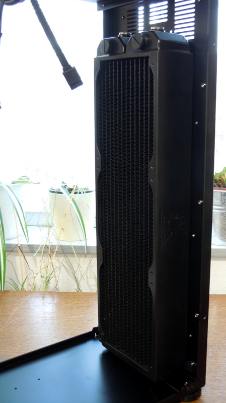

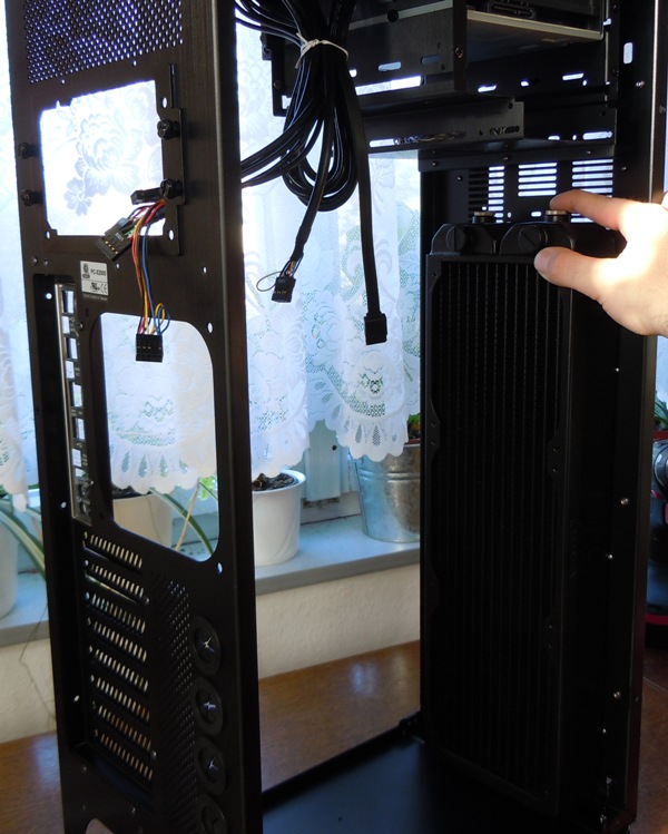

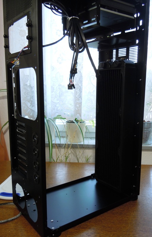

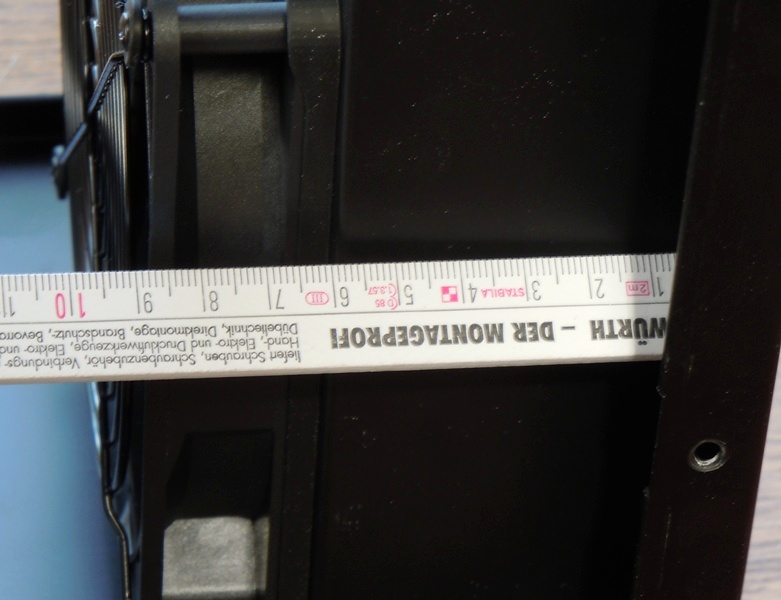

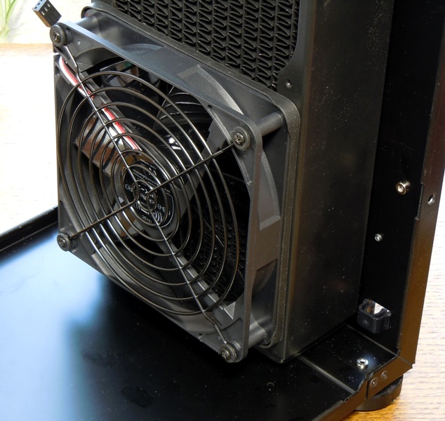

3.4 Anpassungen für 420er Radiator Teil 2: Radiatormontage
Nun ging es an die Montage des Radiators selbst, Reinhalten, Prüfen ...
Nach dem Umbohren der Befestigungslöcher sitzt der Radi fest an der Stelle.

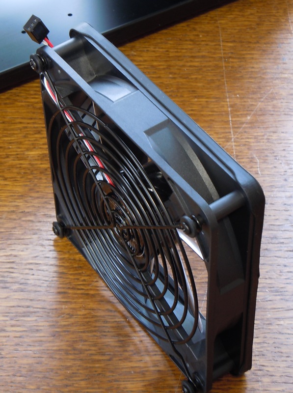

Die BlackSilentPro werden im vollen Lieferumfang montiert inkl. Gummis zur Entkopplung und Abdichtung zum Radi.
Somit wird die Kühlkombi knapp 9cm Dick!
Der große Radi sieht echt viel besser aus, als vorher dieser kleine und mikrige.

Mal was anderes. Wäre es nicht besser die Lüfter anders rum zu montieren so das sie nicht ins Case zeigen sondern außen befestigt sind ?
@Nobody,
weist ja - das wesentliche :D
Dies macht im Prinzip keinen Unterschied ob die Lüfter nun saugend oder blasend montiert sind.
Irgendwo gab es dazu mal einen netten Test, der Unterschied belief sich innerhalb der Messungenauigkeit ;)
Da hab ich mich wohl Falsch ausgetrückt.
Es ging mir nicht um die Tems sondern mehr ums optische. Weil so sieht man sie ja durch das spätere Window. Auf der anderen Seite vom Radi sieht man sie eben nicht.
Und wenn das nicht aders geht dann drehe sie zumindest.
