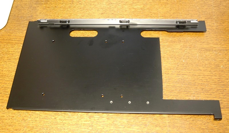

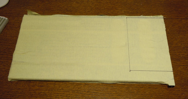

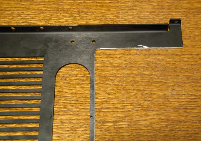

3.5 Anpassungen für 420er Radiator Teil 3: Ausschnitte an den Zwischenböden

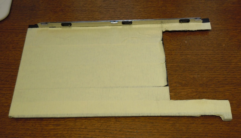

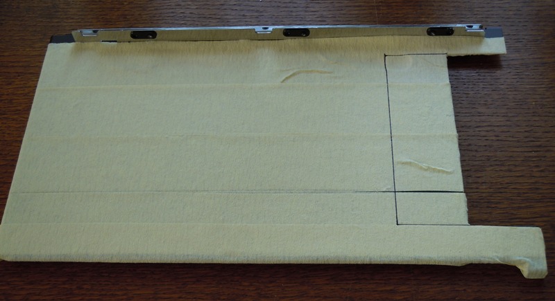

Nun standen die nötigen Ausschnitte an den Zwischenböden auf dem Programm. Als erstes wurden zwei Schichten Crepp-Klebeband aufgetragen um die edle Oberfläche zu schützen.
Am unteren Zwischenboden wurde der Ausschnitt ausgemessen und angezeichnet.

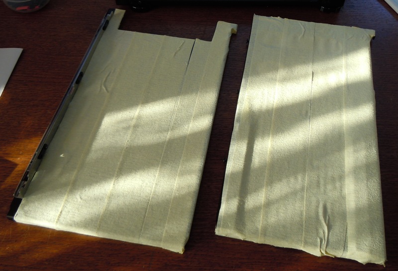

Nun einige Gramm leichter.
Das Ergebnis mach dem auspacken.
Die Schnittkanten habe ich mit einen Edding geschwärzt, ich bin ganz zufrieden mit dem Ergebnis.

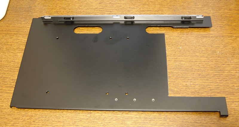

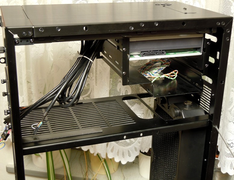

Den unteren Zwischenboden mal ins Gehäuse gehalten.

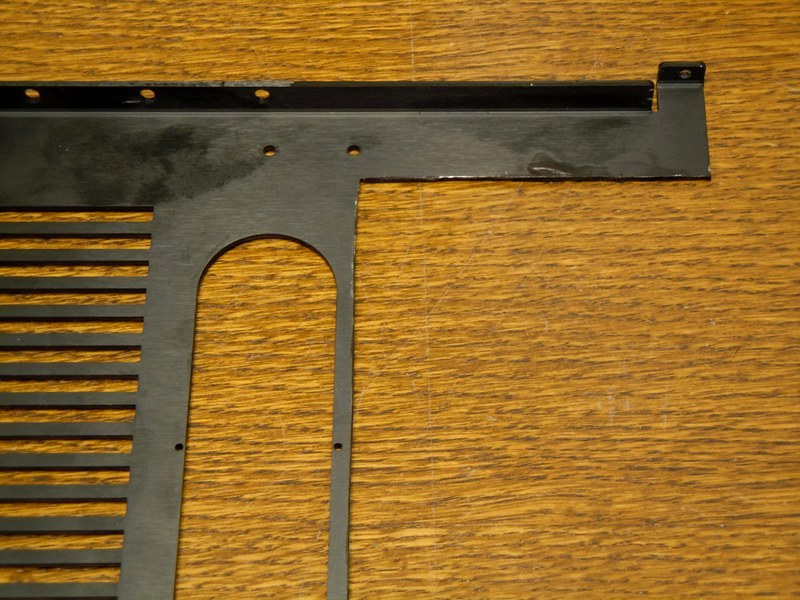

Beim oberen Zwischenboden standen nun die selben Schritte an.
An dieser Stelle vermute ich mal das mein Dremel "ferngemoddet" wurde, irgendwie war der auf einmal schneller wie ich, und die zwei Schichten Crepp reichten da nicht aus. Leider!
Mit Edding geschwärzt sieht dies schon gar nicht mehr so Brutal aus, zum Glück ist dies eine Stelle die sich nicht im Sichtbereich befindet.
Auch der ober Zwischenboden durfte mal Probesitzen.
AW: [Tagebuch] nemetona´s erstes LianLi - TYR PC-X2000BW - wenig Platz im Supertower!!!
Sauber ausgeschnitten, gefällt mir richtig gut. Nur weiter so. :daumen:
Geiles Teil! Regt mich irgendwie dazu an meinen eignen auch weiter zu machen :D
Sauber gearbeitet bei 1. Zwischenboden, beim 2. nicht mehr ganz so gut, aber man sieht es später ja eh nicht.

Also alle letzten Updates die du jetzt gemacht hast waren echt super!!!
Klar was ich jetzt schade finde das sich beim 2. Zwischenboden der Dremel selbstständig gehmacht hat, waren sicherlich unsere Spetzialisten.

Beruhigend (für mich als Modding-Laien) zu wissen, dass auch du mal Fehler machst :ugly:
Schlimm ist es aber ja nich und sehen wird mans hinterher wohl auch kaum. Das Gesamtbild mit dem großen Radi macht jetz wirklich einiges her! :thumbsup:

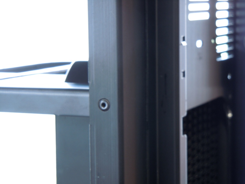

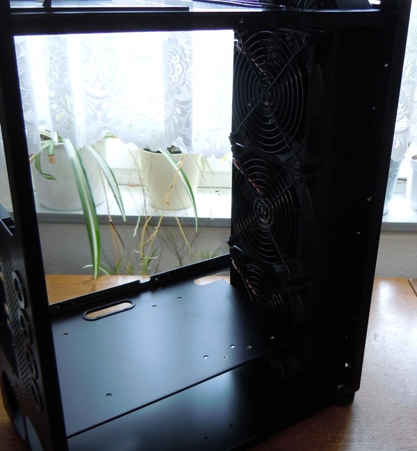

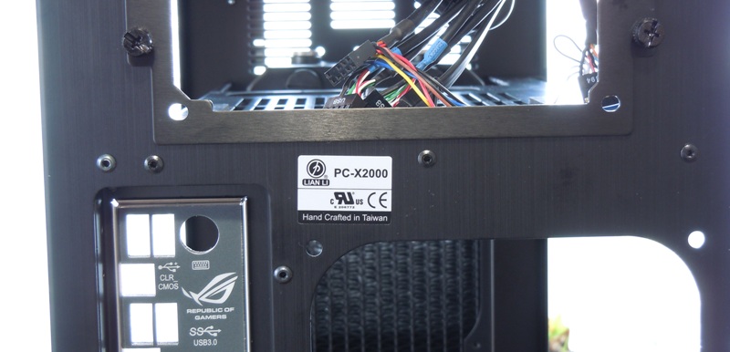

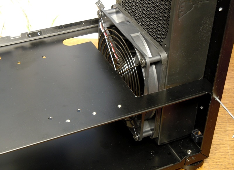

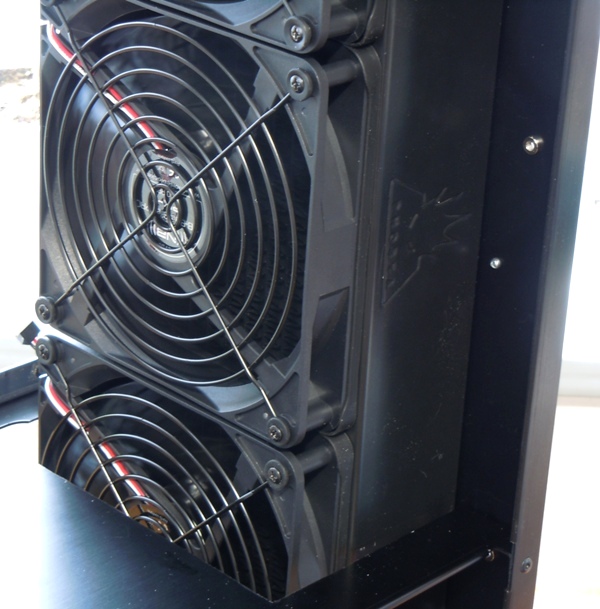

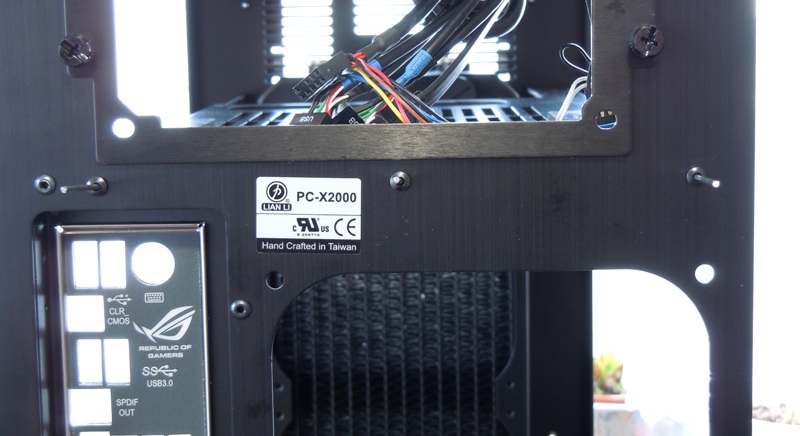

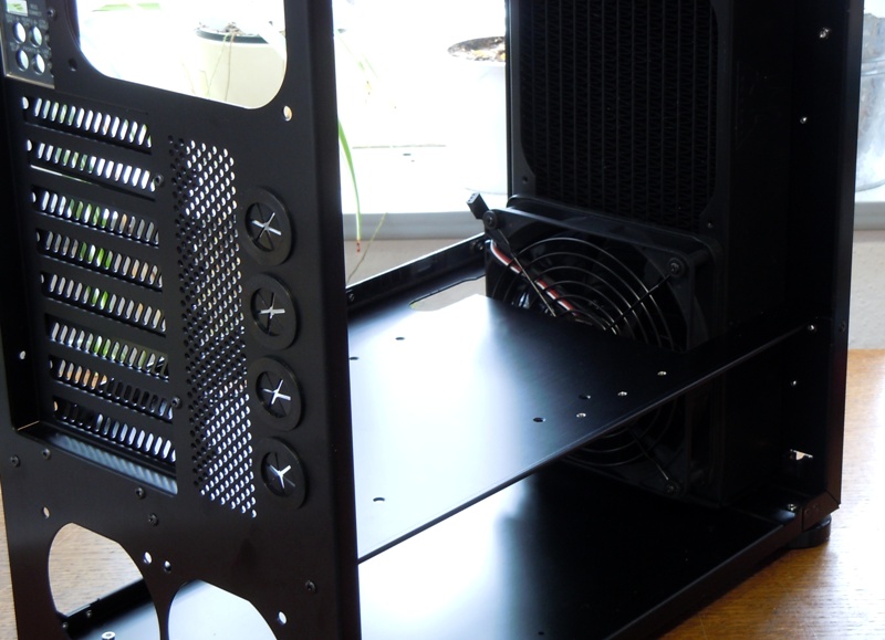

3.6 Anpassungen für den 420er Radiator Teil 4: wieder zusammensetzen des Gehäuses

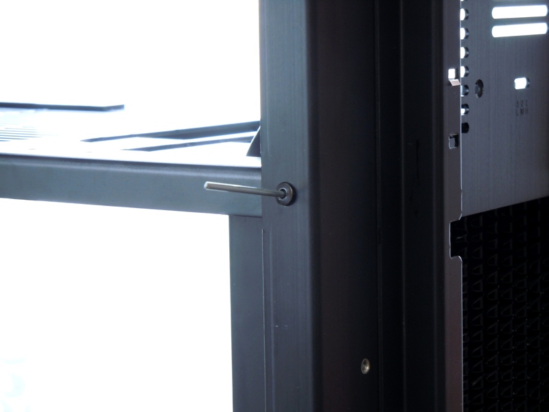

Nun war es an der Zeit die Bleche wieder an Ort und Stelle zu setzen und mit Blindnieten zu befestigen.

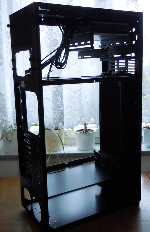

Hier mal in der Komplettansicht.
Die Stabilität ist nun ohne Einschränkungen wieder hergestellt.
Anschließend gab es gleich noch einen Lüftertestlauf, ich war angenehm überrascht wie ruhig die Lüfter auch bei 12V laufen.
Der einzige Nachteil: falls ich den Radi mal aus dem Gehäuse entnehmen muss, müssen alle Nieten wieder aufgebohrt und die Zwischenböden vorher entfernt werden.
Sieht gut aus, man erkt eig gar net, dass die Zwischenböden mal draussen waren.
Bei gleicher Energie im Kreislauf kann der 9x120 Mora aber sicher mehr Wärme abführen als der 3x140er, die Temperaturdifferenz der Luft (davor-dahinter) dürfte also etwas höher ausfallen. Wenn du aber sagst bei Messungen waren es < 1 K, wird es mit dem neuen Radi wohl auch nicht signifikant mehr sein. Obendrein wird die warme Luft ja tendenziell nach oben steigen, wo sie nur durch Lüfter und NT muss, während ganz unten die geringsten Temperaturen herrschen sollten.
Die neuen Nieten fallen null auf, als ob sie original wären. Das hat ja hervorragend geklappt! :)
Wegen dem Radiatorausbau: Sollte es nicht reichen einen Teil der oder alle drei Lüfter zu demontieren, sodass der Radiator genug Freiraum zu den Zwischenböden für ein schräges Herausnehmen hat?

Ich hätt bei der Befestigung der Midplates eher auf schöne schwarz eloxierte Inbus-Schrauben gesetzt, aber solang du den Radi net entfernen willst/musst is es so natürlich besser :)

Topic: Sieht wirklich gut aus, der Radi passt super in das Gehäuse...
Zu dem Nachteil, das du wieder entnieten musst um den Radi zu entfernen, finde ich nicht wirklich schlimm. Zumal der Radi eh meist das ganze Gehäuseleben drinnen bleiben wird.
Aber so ist der Platz wirklich optimal genutzt, war definitiv die bessere Variante.

kann man nicht die lüfter einfach vom radi abmontieren, radi abschrauben, und rausziehen?:what:
Dann müssten man nich ers die Nieten rausbohren^^
Keine Chance, der Radi geht ja vom unteren Gehäuseboden bis über den zweiten Zwischenboden, anheben und ihn zuerst oben herausfädeln kann ich ihn auch nicht, der darüber liegende Laufwerkskäfig limitiert da.
Auf den seitlichen Falz liegt bündig die Seitenwand an, in den "dünnen (geschätzt 2mm)" Alublech eine Senkkopfschraube bündig zu versenken, ohne das die Seitenwand nicht absteht hätte wär schwierig geworden. Ich finde die Flachkopf Blindnieten stellen da eine saubere Lösung dar.
Schau dir noch mal die Länge des Radis und die Position der Zwischenböden an, da ist nix mit Lüfter ab montieren und Radi rausziehen ;)
Aber wie schon erwähnt wurde, wenn der Radi nicht undicht wird o.Ä. gibt es keinen Grund ihn wieder zu demontieren.

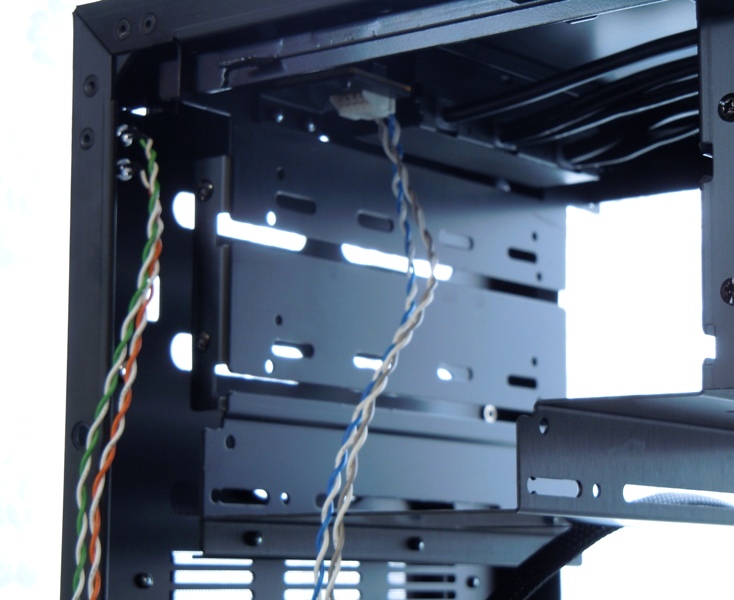

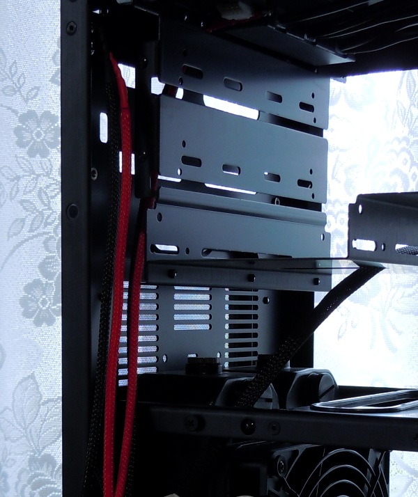

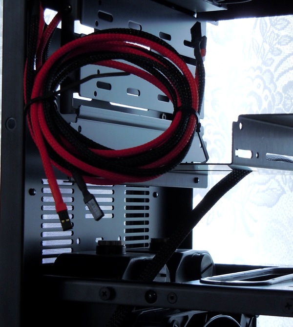

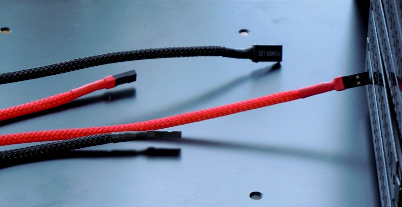

3.7 Gehäuseeigene Verkabelung gesleevt Teil 1
Hier sieht man nun die Kabel der Gehäusetaster sowie der Status-LEDs
Diese wurden auch 50/50 Schwarz/Rot gesleevt.
Und bis zur weiteren Verwendung werden sie auf Bund gelegt aufbewahrt.
