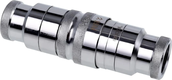

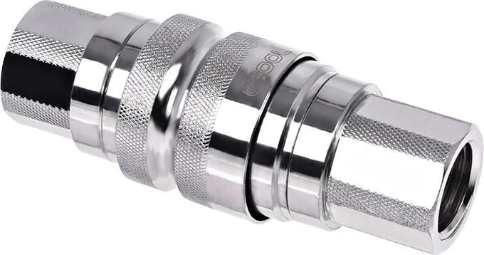

Auf Aquatuning gibt es auch Anschlüsse mit 3/8 auf 1/4 Reduzierung, wahrscheinlich sind es dann die gleichen, die ich verbaut habe. Da meine diese Reduzierung auch haben.
✔ Preisvergleich für Alphacool Eiszapfen HF G3/8" IG mit Reduzierer G1/4" Schnellverschluss ✔ Produktinfo ⇒ Typ: Schnellverschluss • Material: Messing (verchromt) • Anschlüsse (male): N/A • Anschlüsse (female): 2x… ✔ Anschlüsse & Verbinder ✔ Testberichte ✔ Günstig kaufen
