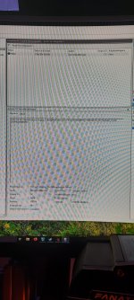

Dann 3DMark Benchmark versucht. Bluescreen Absturz. Siehe Anhang. Diesmal aber nicht VIDEO_SHEDULER

Es ist zu 99% Grafikkarte oder Grafiktreiber.
Bitte bestätige mir das nochmal mit nem Screenshot von Bluescreenview:
Das bedeutet ein fehlerhafter Grakatreiber. Hab dir oben schon mal geraten mit DDU den zuerst deinstallieren.
