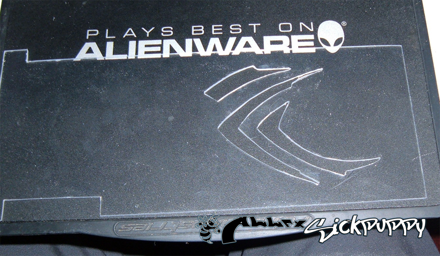

Meine Güte was ein rumgefeile. Da werde ich noch ein paar Stunden dran sitzen.
Ergebnis 1. Halbzeit :D

Letztes Update für heute.
Als erstes habe ich mit nem Bohrer Löcher ins Plexiglas gebohrt, um ein Sägeblatt einführen zu können. Mit diesem habe ich dann grob die Konturen ausgeschnitten. Das Bild ist im Post vorher.
Dann mit Schmirgelpapier, diversen Feilen, viel, viel Gedult und ner Menge Zeit die Feinheiten ausgearbeitet. (morgen werden die Arme schmerzen :ugly:) bis es so aussah.
Dann ging ers mit den üblichen Areiten weiter. Anschleifen, Entfetten, Grundieren.
Dann auch hier wieder das was ich jetzt schon ein paar mal gemacht hatte. Gitter drauf, Verlauf brushen, erste Schicht Klarlack.
Morgen noch ne 2. Schicht Klarlack, Nassschleifen und den Endklarlack druff...Done!
Muss sagen mir gefällt das mit dem Logo 1000 mal besser als die olle EK Backplate. Ok diese soll ja durch das Aluminium noch etwas Kühlung bringen, was aber wohl zu vernachlässigen ist.
Werde die Plate erstmal aufkleben und eventuell später mit Schrauben anbringen.

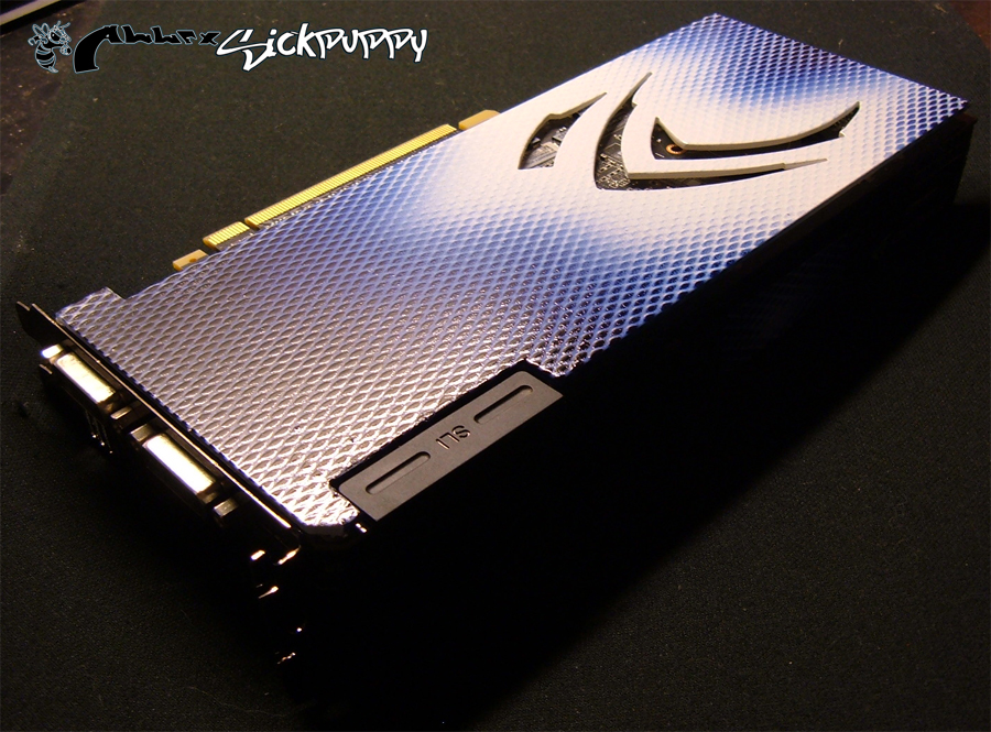

Najut hier schonmal ein Vorgeschmack. ;)
Vorher:
Nachher:
Jetzt gehts aber inne Falle. :nicken:

:daumen: sehr schick. Da bin ich ja mal gespannt wie's beleuchtet aussehen wird.
AW: [Tagebuch] Aerocool needs polish miniUPDATE Graka Plexibackplate under constuction
Wahnsinn :daumen: das sieht ja mal mega Hammer aus!!!
Wie haste dieses 'SLI' hinbekommen??

@ BENNQ Die SLI Abdeckung ist von meiner alten 260. Die hab ich net selbst gemacht. :devil:
@Dommerle für den Luftstrom ist ja das Logo da, dort kann der Lüfter genug Luft ziehen. Der Ausschnitt der Backplate liegt fast genau über den Ausschnitten der Graka.
