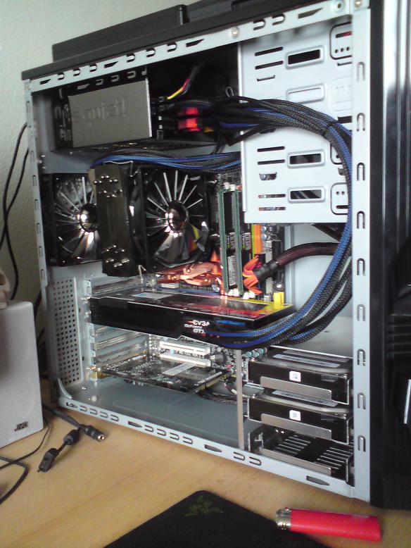

Zuerst wurde der Originale Festplattenkäfig entfernt.waren bloß 6 Nieten zum Aufbohren
Ohne Käfig kommt das Gehäuse eigeintlich groß rüber aber ein leeres Zimmer schaut auch immer groß aus ;)
dann erstmal überlegt wie ichs einbaue hier die 3 Möglichkeiten:
oder den Original Käfig um 90° drehen
da mir alle 3 Möglichkeiten nicht gepasst haben hab ich das HDD Rack aufgebohrt damit ich noch mehr Platz gewinnen kann.....
.... und mich für diese Variante entschieden
in der Front zwei Löcher aufgebohrt.Rack und Gehäuse mit zwei Schrauben zusammengeschraubt
das war das Ergebnis:
dann kammen schon die ersten Probleme: das Rack ist auf der linken Seite in der Luft also wollt ichs mitm Heißkleber befestigen aber das hält kein bisschen.nach 2 Stunden überlegen und rumprobieren habs dann doch mit dem Heißkleber gekelbt.jetzt such ich nach einer neuen vorallem dauerhaften Lösung.
hab jetzt übrigens ganauso viel platz im Gehäuse wie vorher aber jetzt schauts aufgeräumter aus. Fertig ist es aber noch lange nicht ......

Den Käfig wirst wohl verschrauben müssen.
Gibt's denn auch kleinere HDD-Käfige?
AW: Aerocool Aeroengine - Festplattenkäfig entfernen/umbauen
weiß nicht obs die auch kleiner gibt.ich hab bloß 5,25" für 3 Festplatten gefunden andere nicht. den Käfig muss ich auf jeden Fall festschrauben.bei der nächsten Lan bau ich die HDDs einfach raus und dann beim Kumpel wieder ein damit nichts passiert.

Ja das befestigen scheint echt nicht leicht zu sein. Aber kannst du es nicht am Boden und an der Gehäusefront befestigen mit Schrauben? Sollte doch machbar sein :)
Ich würde das Rack nur noch so umdrehen, dass du jederzeit deine Festplatten entfernenkannst.
BTW Hat das Rack eigentlich Schrauben oder einen Schnellverschluss für die Festplattten?
Weiter so ich will mehr sehn! :)

Die Festplatten werden ohne Schrauben befestigt.hält aber trozdem sehr gut und wenn man will kann mans auch verschrauben.
jetzt kam aber das nächste Problem: ich brauch abgewinkelte S-ATA Kabel (die ich nicht hab^^) weil ich sonst mein Gehäuse nicht zukrieg.andere Alternative ist das Rack 2-3 cm zu verschieben.
jetzt schauts so aus:

Würde noch besser aussehen wenn der Festplatten Rack um 180°C gedreht wär, zwecks Kabelsalat.
Gesleevte Kabel sehen noch besser aufgeräumt aus. ;)
Ansonsten, Top :daumen:.

so wirds natürlich nicht ausschauen ;)
hab alles nur so angeschlossen damit der pc läuft mehr nicht. Ordnung mach ich dann später wenn ich mal Zeit hab

Und hast du den Käfig fest gemacht? wenn ja, wie?
das Rack ist mit dem Gehäuse verschraubt. leider nur auf einer Seite für die andere hab ich noch keine Lösung da heißkleber nicht hält :(
die Schrauben wurden dann natürlich passend abgesägt

Na endlich mehr Bilder :) sieht schonmal ganz nett aus. Die Art wie es ist gefällt mir nur halt drehen wegen den Kabel und anders befestigen...nunja.. Schoggie? :D oder sowas in der Art evtl
so jetzt bin ich endlich fertig! Das HDD Rack hab ich um ca 6 cm weiter Links zum Seitenfenster befestigt und das hat alle meine Probleme gelöst :)
der einzige großer nachteil ist dass ich die Kabel nicht so gut verstecken kann wie vorher!aber das wird später iwie gelöst
Leider sieht es auf dem Fotos nicht so schön aus wie in echt aber auf jeden Fall wirk das Innere größer
Ich danke allen die hier reingeschaut haben und mich unterstützt haben!

Sehr gute Arbeit! :daumen: Schaut sehr gut aus.
Ich empfehle dir die Slotbleche zu entfernen, zweck's Hotspot unter der Graka.

Hey, hab grad die erste Seite gelesen und bin dann direkt hierher gesprungen und ich muss sagen, der Unterschied ist ja riesig! Sieht echt super aus, so wies geworden ist!:daumen: Machst du den Rest des Gehäuses jetzt auch so?:D
Die schwarz/blauen Sleeves find ich auch gelungen!

wie meinst dus ob ich den Rest des Gehäuses genauso mach? ich werd noch die Restlichen Kabel fertigsleeven (außer dem ATX Strang wegen der Garantie) und im Sommer wird das ganze Innen schwarz lackiert
zwischen Festplatten und 5,25" Laufwerke kommt noch später ein Mesh Gitter, Slotblenden werden durch diese ersetzt und mal schauen was mir noch im laufe des Jahres einfällt

Ich helf wo ich kann! kannst auch einfach den Festplattenkäfig entfernen und deine Festplatte enkoppeln und in ein 5,25" Fach schieben dann hast mehr als genug platz!
