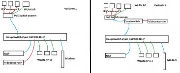

Auffällig ist, dass die Probleme ungefähr zu gleichen Zeit angefangen haben als ich auch die neuen IP Cameras von Reolink montiert habt. Dazu mal zum Aufbau.
Im Keller im Serverschrank ist der Hauptswitch, ein Zyxel GS1900-48HP mit 24 PoE Ports. Da dran ist das NAS, Modem, die ganzen PC´s, 3 WLAN AP´s im Haus, Drucker, Solarmanager, der Videorecorder von Reolink und so weiter angeschlossen. Eine Leitung geht nach draussen in den Carport. Dort hängt ein kleiner 4er PoE Switch, an dem die 3 Kameras und ein weiterer WLAN AP für die Autos angeschlossen sind.
Jetzt meine Überlegung, dass eventuell die Datenmenge die da so rein kommt für Probleme sorgen könnte, indem es den Switch überlastet.
Habe jetzt überlegt noch einen kleinen Switch dazwischen zu klemmen, damit sich der Recorder die Videodaten direkt holen kann von den Kameras, ohne dass das permanent über den grossen Switch laufen muss. Das wäre jetzt Variante 2. Weil kleinere Switches hab ich noch etliche rum liegen...
Würde das technisch überhaupt gehen, oder würden die Daten sowieso wieder über den grossen Switch laufen?
Oder macht sich da langsam das Alter des Switches zusammen? Der rennt jetzt seit bald 9 Jahren 24/7 durch....

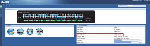

Ist die neueste Firmware drauf?
Ggf. ist das ein Bug, der behoben wurde.
Strombelastung kann ich mir nicht vorstellen. Die 3 Kameras und der AP werden ja von einem eigenen PoE Switch draussen versorgt, und die 3 WLAN AP sollte der doch locker packen. Bei 170W Powerbudget.
Firmwareupdate hab ich noch nie gemacht, im Switch selber fehlt aber seit einiger Zeit auch jeglicher Text in den Menüs... früher wurde das angezeigt, seit einiger Zeit allerdings ist nix mehr dort zu lesen :(
Ne, das Interface is wie es ist. Seit rund nem Jahr is da nix mehr lesbar. Ich hab das Teil einfach so laufen lassen, weil bisher liefs ja immer, daher hab ich nix geändert :D
Aber mal danke für die Tipps, ich werd da nach Ostern mich mal ran machen, jetzt is mir zu riskant, da ich die nächsten Tage keine Ersatzteile bekommen würde....
So, kurzes Update. Mit meinem alten Laptop mit Windows XP drauf bin ich auf den Switch drauf gekommen und konnte alles lesen soweit. Dazu auch gleich mal ein Firmwareupdate auf die 2.70 gemacht. Neu gestartet, das Netzwerk rennt soweit auch wieder.
