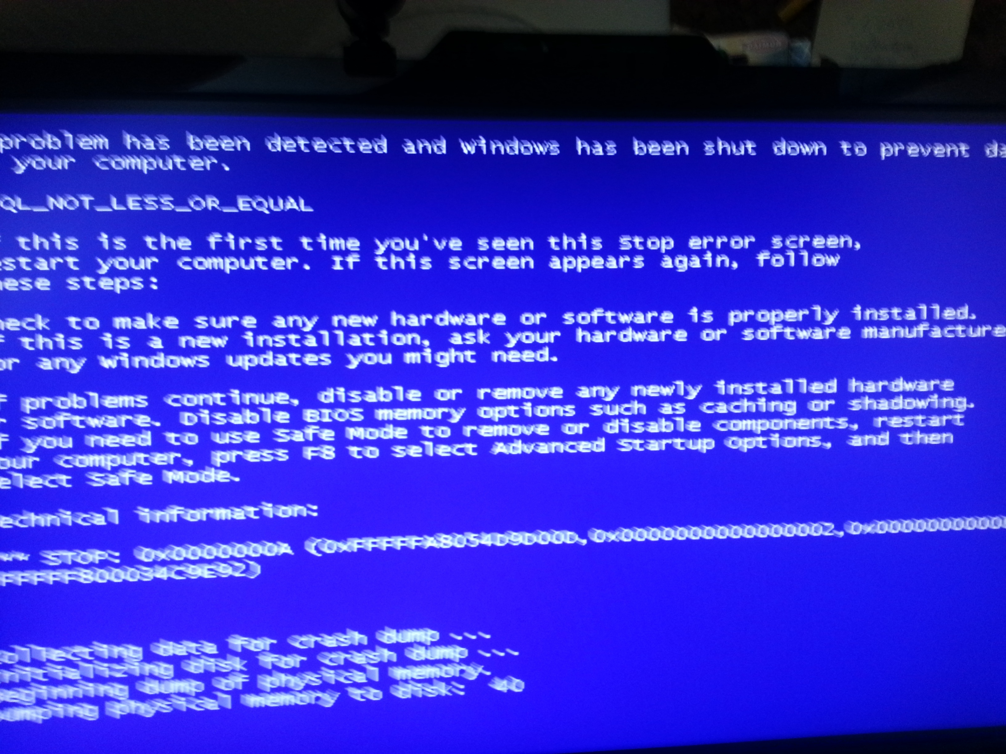

Hallo,
ich habe mir meinen PC selber zusammengebaut und habe jetzt ständig einen Blue Screen.
Meine Hardware:
Gehäuse: Fractal Design Define R4 Black Pearl mit Sichtfenster, schallgedämmt (FD-CA-DEF-R4-BL-W) Preisvergleich | Geizhals Deutschland
Ram: Crucial Ballistix Sport DIMM Kit 8GB PC3-12800U CL9-9-9-24 (DDR3-1600) (BLS2CP4G3D1609DS1S00/BLS2C4G3D169DS3CEU) Preisvergleich | Geizhals Deutschland (Diese 8 GB reichen)
Netzteil be quiet! Dark Power Pro 10 650W ATX 2.31 (P10-650W/BN201) Preisvergleich | Geizhals Deutschland (falls es nicht reichen sollte)
Mainboard: Gigabyte GA-Z87X-OC Preisvergleich | Geizhals Deutschland
Prozessor: Intel Core i7-4770K, 4x 3.50GHz, boxed (BX80646I74770K) Preisvergleich | Geizhals Deutschland
Grafikkarte: Nvidia GTX 560 von EVGA

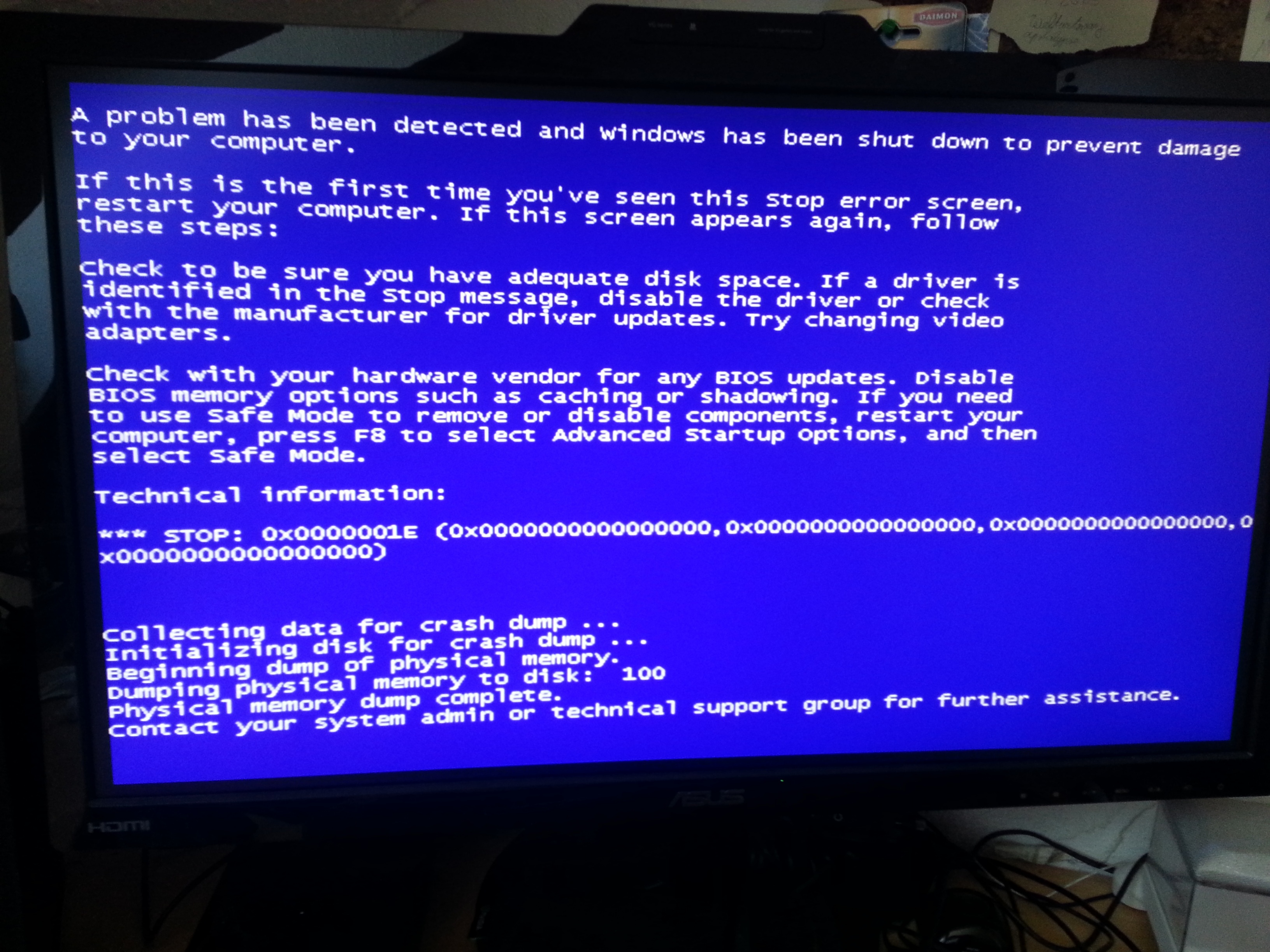

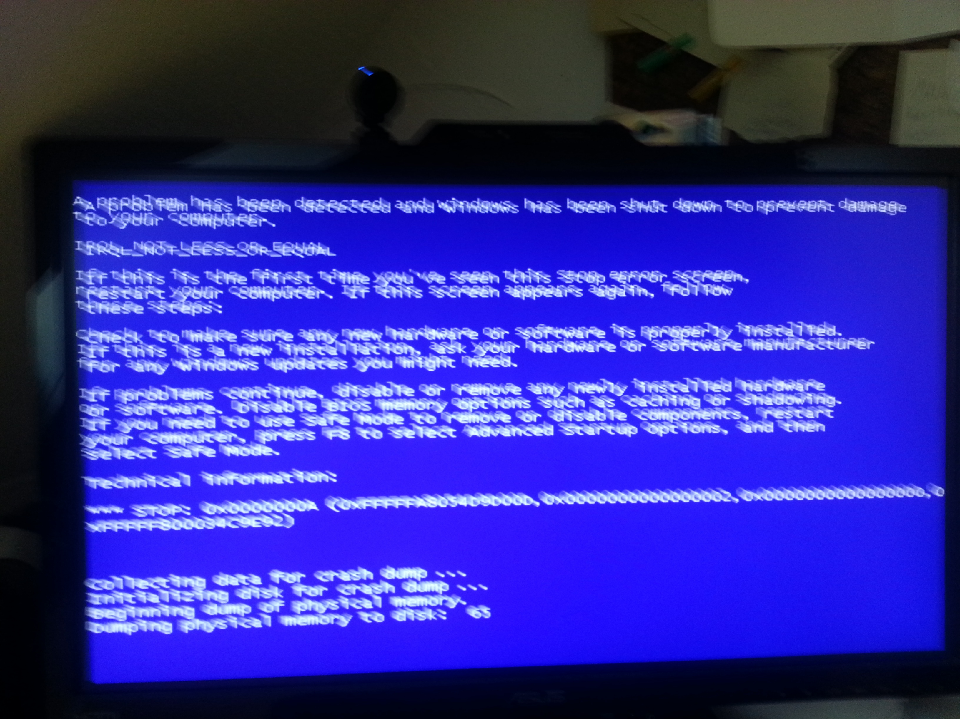

Folgende Blue Screens kamen:
wobei die letzten zwei bilder dem selben entsprechen ... bei der Hektik ist das Bild verwackelt
die Bluescreens tauchen meistens dann auf, wenn ich came oder den PC bissi mehr belaste.
Danke schonmal für jegliche Hilfe im Vorraus.

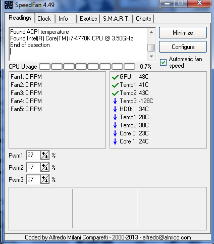

Wie sind die Temperaturen im deinem System? Graka CPU? Vielleicht sind die Kühler dicht!
AW: Ständiger Blue Screen
Vielleicht solltest du auch die Temperaturen deines Computers überwachen, denn wenn er sich nur unter Last abschaltet kann auch dies der Grund hierfür sein.
Dies kannst du mit verschiedenen Programmen tun, zum, Beispiel mit "SpeedFan" SpeedFan - Download - CHIP Online

also wenn ein bluescreen auftaucht und speedfan läuft im hintergrund hat der sich des dann gemerkt ?

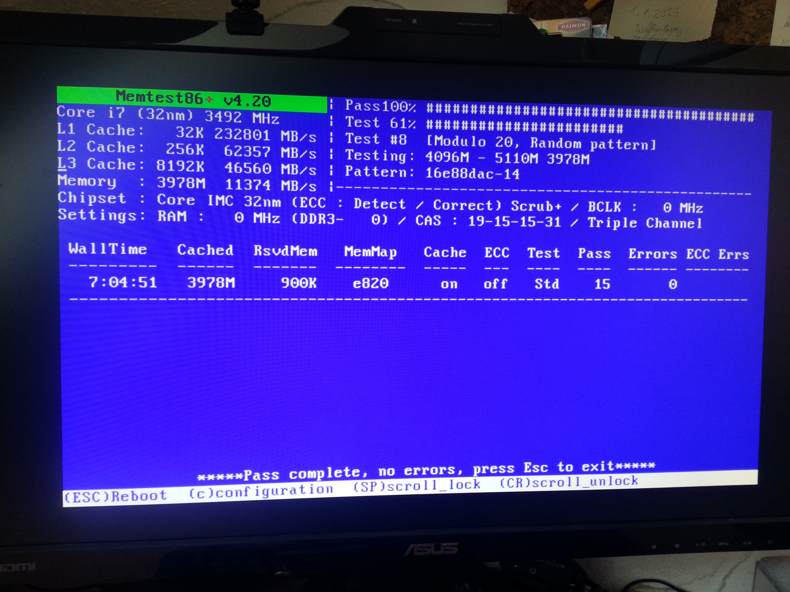

Stefan meinte sicherlich, dass du den RAM auf Fehler überprüfen solltest. Hierfür kannst du z.B. Memtest86+ nehmen: Memtest86+ - Advanced Memory Diagnostic Tool
Lade dir am Besten die USB-Key Version runter und richte diese auf einen USB Stick ein (runterladen, entpacken, starten, USB Stick auswählen, fertig). Den PC anschließend über den USB Stick booten. Die Memtest Prüfung startet darauf hin automatisch und sollte mind. 4-6 Std. laufen (am Besten über Nacht). Sollte der Prüflauf einen Fehler finden (rote Zeilen), kannst du den Test abbrechen. In dem Fall immer nur einen RAM Riegel einbauen und den Test wiederholen.
Das Ergebnis der Tests uns mitteilen.

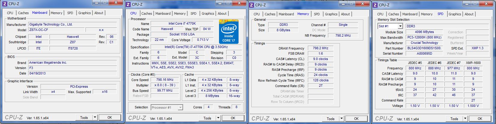

Poste auch noch ein paar Screenshots von CPU-Z (Reiter Mainboard, CPU, Memory und SPD).

Ansonsten restliche Instruktionen erfüllt ... die Bilder von CPU-Z ... wobei ich mir vorstellen kann, dass der Reiter SPD höchstwahrscheinlich nichts mit der Partei zu tun hat :D ^^:
Ansonsten werde ich den Memtest86+ am besten heute Nach für den ersten 4 GB RAM block durchführen ... der zweite folgt dann auf die darauffolgende Nacht.

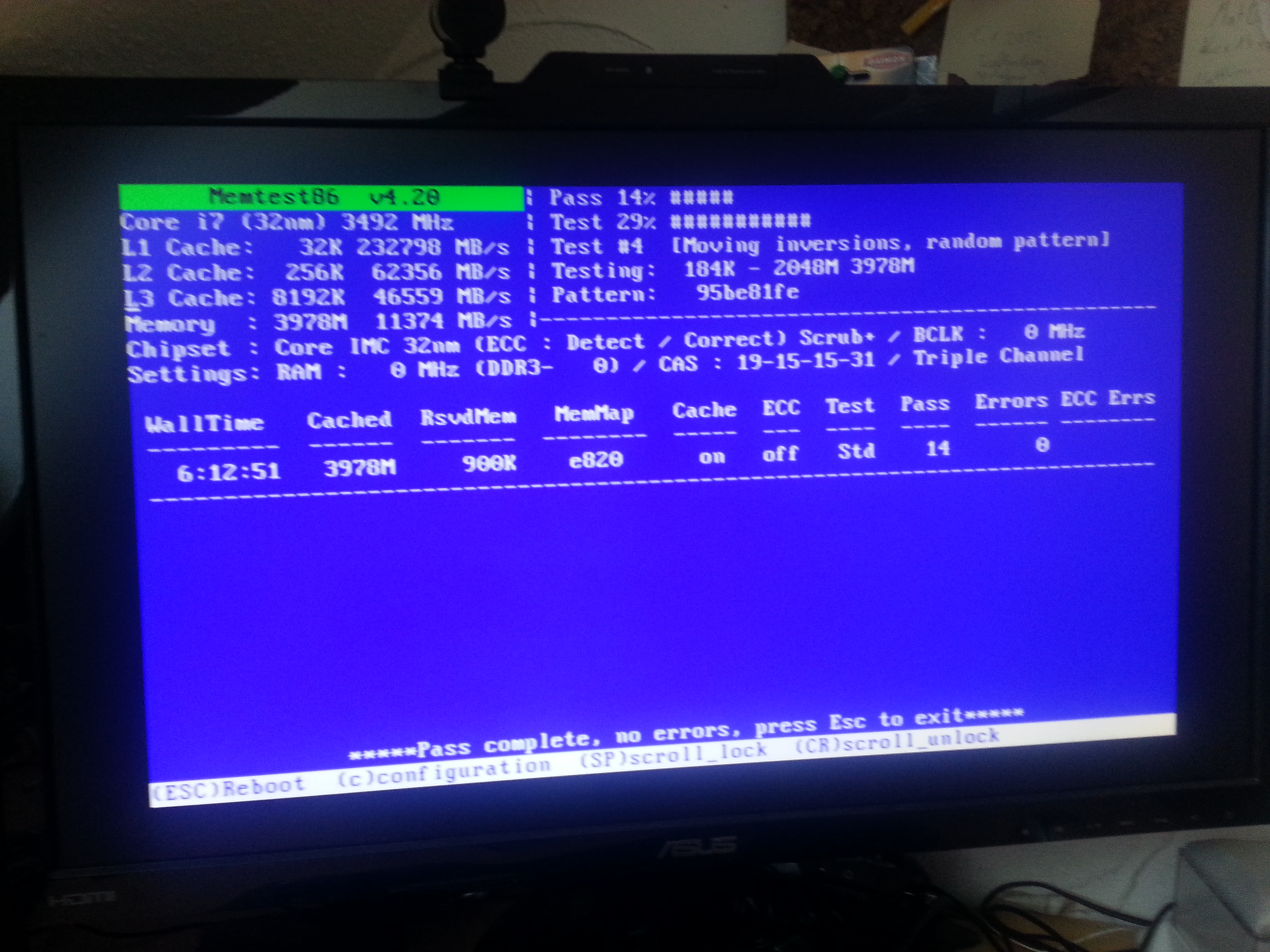

zudem habe ich den ersten Block in der letzten Nacht überprüfen lassen ...
es waren am nächsten Tag keine roten Balken zu sehen oder derartiges nach 6 std.
Hier zweiter Ram Block:
Also Ram funktioniert einwandfrei, sowie ich das beurteilen kann

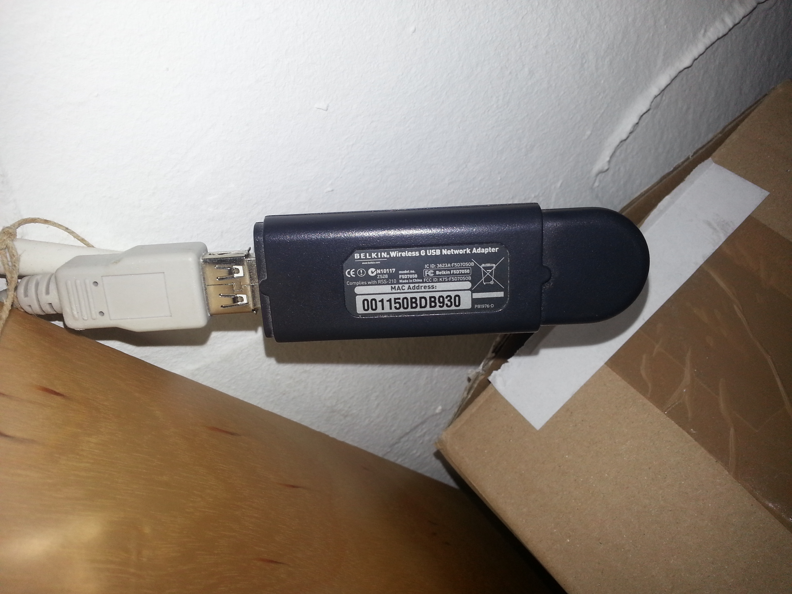

Habe eigentlich gedacht ich hätte den neuesten Treiber installiert für den W-lan stick.
habe mich wohl geirrt .... komme aber leider nicht mit dieser MediaTek klar.
Hier die Rückseite mit der genauen Bezeichnung:

Für den Belkin Adapter würde ich dann zunächst die von Belkin angebotenen Treiber nehmen: Belkin USA Site
Dank deines Bildes kann man auch gleich die richtige Version bestimmen:
"3xxx K7SF5D7050B"
http://cache-www.belkin.com/support/dl/f5d7050v3_ww_03.00.07_w2.exe
Ist der WLAN Stick an einem USB3 oder einem USB2 Port angeschlossen?
