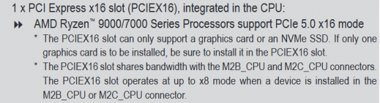

  1. In welchen M.2 Slot hast du die beiden M.2 SSD eingebaut?
    Die Slots M2B_CPU und M2C_CPU teilen sich die Lanes mit PCIEX16, so hat die Grafikkarte nur 8 Lanes
    Wenn du jetzt noch auf PCI-E 4.0 reduzierst, entspricht das die Leistung von PCI-E 3.0@16
Quelle Handbuch PDF

Das eine der Beiden M.2 in M2B_CPU ist, ist SEHR SCHLECHT!!! Für dein MB sind leider die beiden M2B_CPU und M2C_CPU unbrauchbar, da sie die Lanes mit der Grafikkarte teilen!
Es Ergibt nur dann Sinn wenn du den M2A_CPU und M2D_SB nutzt, so werden KEINE Lanes gesplittet.
