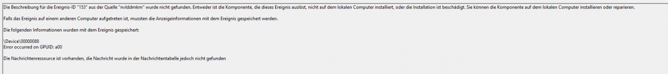

Hallo alle zusammen, ich habe seit einigen Wochen das Problem, dass alle möglichen Spiele bei mir nach etwa 30-60 Minuten einfach abstürzen. In der Ereignissanzeige sind dann unter System die fehlere zu finden, die ich unten Angehängt habe. Die DXDiag Datei ist dort auch angehängt.

Hardware komplett auflisten, mit vollständigen Bezeichnungen.
Andere (ältere!) Treiberversion testen.
Wie sind die Temperaturen?
Kannst direkt mal n HWInfo Screenshot (aller Sensoren) unter Last von der Grafikkarte machen.
Spalten mit den Pfeilen links unten teilen, ca. so:
Du hast 4 Rammodule verbaut und da kann es an den automatischen Ramwerten liegen.
Stell mal nur die Command Rate von 1 (automatisch vergeben) auf 2 und speichere dies ab.
Hatte auch selbige Probleme mal gehabt.
Ok, ich teste das mit der Command Rate und ggf. einen älteren Treiber mal aus und melde mich dann. Viel Dank schonmal :-)
Stell sonst auch mal RAM auf 3200 oder noch niedriger.
Die CPU ist bei 4 Riegeln glaub mit 2666 oder so angegeben, mit zwei Riegeln bei 3200.
Deine 3600 können zwar laufen, mit zwei Riegeln sogar recht sicher, aber mit 4 Riegeln eigentlich nur mit Custom Timings und Spannung, da sollte man schon wissen was man tut.
Das ist jetzt etwas seltsam, denn der RAM müsste eigentlich auf 3200 stehen?! Das ist dax XMP Profil und auch laut Windows Task Manager. Wo siehst du, dass der auf 3600 läuft?
Und ja, ich weiß dass 128 GB RAM etwas overkill sind :D
Könntest du bitte zur Fehlersuche, im UEFI, die Default Einstellungen laden/aktivieren!? Es erleichtert die Fehlersuche, Danke!
Es war, außer XMP, niemals irgendein OC aktiv, auch nicht PBO. Gar nichts. Habe das Bios trotzdem mal auf die Default Einstellungen zurückgesetzt und werde mal eine Runde testen.
Derzeit scheinen die Spiele bei mir nicht mehr abzustürzen. Allerdings habe ich neben dem BIOS Reset (also eigentlich nur XMP aus) auch in Windows das HAGS (Hardware Accelerated GPU Scheduling) deaktiviert, da ich in einem Forenbeitrag auf Administrator.de, in dem einer ein ähnliches Problem hatte wie ich, gelesen hattte, dass dies auch zu Problemen führen kann. Ich müsste noch ein wenig weiter testen, ob es am XMP oder am HAGS (oder doch an etwas ganz anderem) liegt, aber soweit funktioniert erstmal alles wieder! (nur die DLSS FG funktioniert ohne HAGS nicht)
Vielen Dank für die Hilfe!
