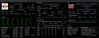

2022-01-04 20_41_06-Window.png 2022-01-04 20_46_00-Window.png 2022-01-04 20_46_26-Window.png 2022-01-04 20_46_41-Window.png 2022-01-04 20_48_47-Window.png 2022-01-04 20_50_45-Window.png

@Schwarzseher: Der Zuverlässigkeitsverlauf spuck täglich Fehler in Bezug auf die AMD cpumetricsserver.exe aus (siehe Screenshot), habe Ryzen Master aber nachdem ich neu aufgesetzt habe nicht wieder installiert. Ansonsten kam noch die letzten drei Tage, das Windows nicht ordnungsgemäß heruntergefahren wurde aufgrund der Abstürze. Im Screenshot ist auch Furmark aufgeführt, da ich es heute Morgen nochmal aktuell reproduzieren konnte. Allerdings ist lediglich Furmark abgestürzt und nicht das ganze System, auch ein manueller Neustart war nicht notwendig.

@drstoecker: Windows habe ich Anfang Dezember, genau wie du es beschrieben hast, schon neu aufgesetzt. Crystal Disk Info muss ich aber noch laufen lassen, werde Info geben was dabei rausgekommen ist. Wobei die beiden NVMe SSDs auch neu angeschafft wurden. Was jetzt nichts zu bedeutethat, da mein RAM auch ausgetauscht werden musste, weil ein Riegel der ersten Lieferung ein defekt hatte.
