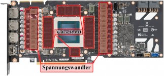

Es sollten aber auch die Spannungswandler mit Pads versorgt werden! Und die Rückseite sind da VRAM drauf? Dann brauchen die auch Pads

Oftmals werden die VRAM Pads die auf "grün" liegen müssten auf "gelb" gepackt, solche Threads haben wir öfter mal hier. Zumindest sieht die Temp danach aus.

Nicht auf die Spulen, das ist falsch. Nur auf Grün! Nicht auf Gelb!
Genau dadurch erhöht sich derAbstand zwischen GPU und Kühler.
Die Spawas bzw. VRMs sind nur die schwarzen Bauteile.
Die grauen sind Spulen.

Wird das mit Wärmepaste gemacht? -> Ja man kann das auf den Foto von der EVGA auch erkennen, das das Paste auf den Spulen ist!
Kommt auf die Anleitung an, um welchem Block oder welche EVGA geht es denn?
Aber grundsätzlich kommt nichts auf die Spulen, nur auf die VRMs.
Wenn was auf den Spulen ist dann sind das Sonderfälle.
Das sind außerdem keine Kondensatoren, das sind eingepackte Spulen.
Auf die Caps kommt gornix.
Bei EKWB z. B. kommt wirklich was auf die Spulen:
Bei meiner Karte bzw. Alphacool z. B. nicht:

Aber ich nehme meine Aussage zurück, bei der 4080 kommen anscheinend immer Pads auf die Spulen:

Bedeutet: Entweder die Pads liegen falsch oder der Kühler sitzt schief.
